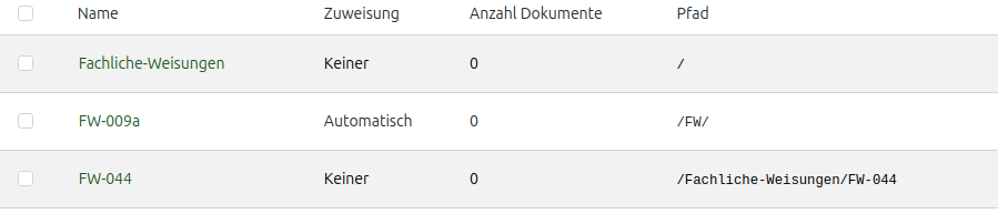

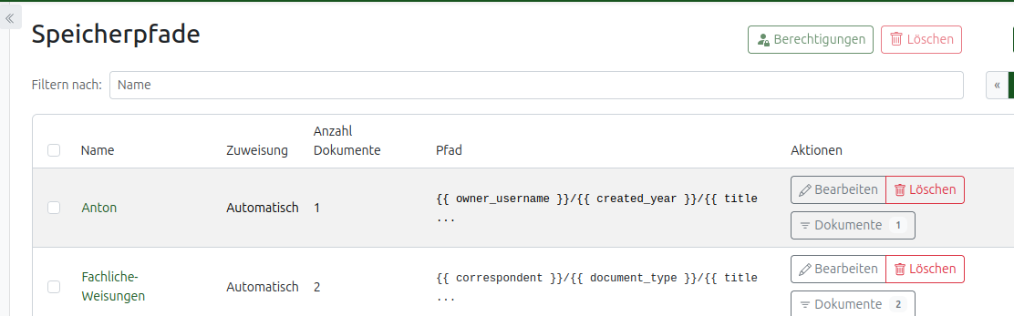

Danke für die Antworten. War unterwegs und fange jetzt erst an zu probieren. Bei mir sieht es gerade wie auf dem Bild aus. Fachliche Weisungen soll der überbegriff sein. Die Ordner FW-009a, FW-044 usw. sollen die Ebene darunter darstellen. Und das bekomme ich nicht hin.
Nachtrag: Das aus anderen Programmen bekannte „Ordner ist Unterordner von …“ gibt es hier ja nicht.

Du kannt nicht bei mehreren Dokumenttypen einen Unterordner von einem anderen Dokumenttyp erstellen.
Du benötigst für die Dokumente FW-xx ein anderes Feld, z.B Korrspondent oder ein Benutzerdefiniertes Feld.
Dann reicht dir ein Speicherpfad für den Ordnerstruktur \Fachliche Anweisung\FW-xxx

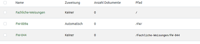

So siehts bei mir aus.
Keiner der Ordner ist ein Unterordner unter den abgebildeten.

Also hänge ich auch am Speicherpfad. Nur schaffe ich es nicht, die hier gezeigten Unterordner hinzubekommen.
Mir stellen sich die Fragen:

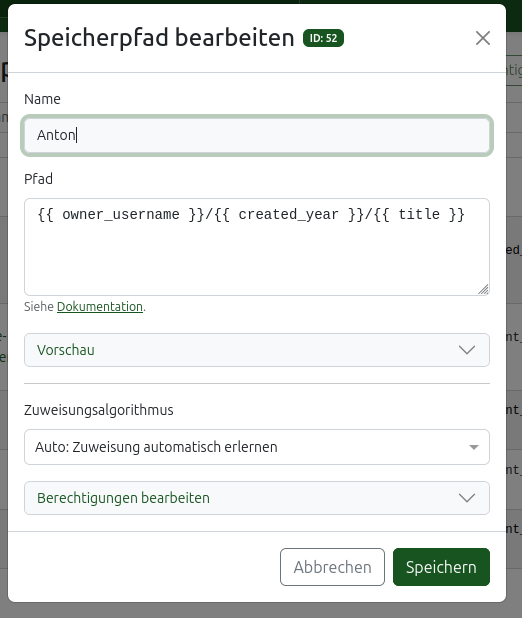

Wo trage ich die Platzhalter ein?
Ich habe sie im Pfad „Anton“ eingetragen (Bild Speicherpfad).

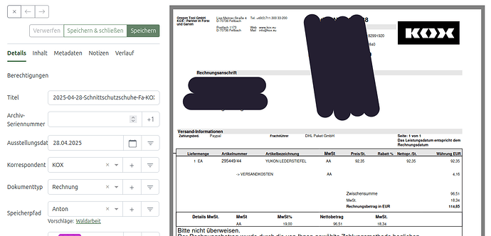

Unterordner kann ich nicht anlegen. Ich hatte gehofft, dass durch speichern eines Dokuments (Bild Dokument) im Pfad „Anton“ die Unterordner erzeugt werden.
Ist aber nicht der Fall. Das Dokument wird im Ordner „Anton“ und nicht „Title“ (nicht vorhanden) abgelegt.
Ich bin ratlos und hoffe, dass mir jemand einen Tipp gibt.
Danke.
Nachtrag: Beim Anlegen eines Ordners gibt es ja keine Möglichkeit, diesen als Unterordner anzulegen. Aber das wäre auch denken in Linux oder Windows.
Du musst die Pfade nicht anlegen, das macht Paperless für dich.
Du hast das schon richtig vorbereitet:
Die Reihenfolge der Variablen bestimmt deine Ordnerstruktur.
Du hast Zuweisung „Automatisch“ eingestellt, da muss Paperless halt erst mal lernen welche Dokumete in den Pfad rein sollen.
Bei einem Dokument ist der Lerneffekt noch nicht so ausgeprägt :wink:
