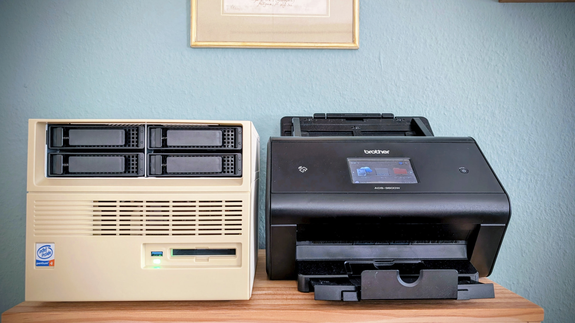

Ich bin seit den Homeoffice-Zeiten während Corona zusammen mit meiner Partnerin hier tatsächlich etwas semiprofessionell geworden. An der Uni hatten wir damals sehr viel Papierkram, deshalb haben wir irgendwann angefangen, alles konsequent zu digitalisieren.
Hier läuft inzwischen ein eigener Server mit Paperless-ngx mit KI-Unterstützung über Ollama.
Zu deiner Frage: Gefaltete Rechnungen oder Schreiben zieht der Scanner in der Regel ohne Fehlermeldung durch. Ich streiche die Blätter vorher kurz glatt damit funktioniert es bisher problemlos. Größere Probleme hatte ich mit dem 4700W :face_exhaling:
Ist aber kein Pentium 4 :rofl:
Ob man den ADS-3600W heute noch neu bekommt, glaube ich eher nicht. Meiner war damals als B-Ware gekauft, war aber praktisch neu.
