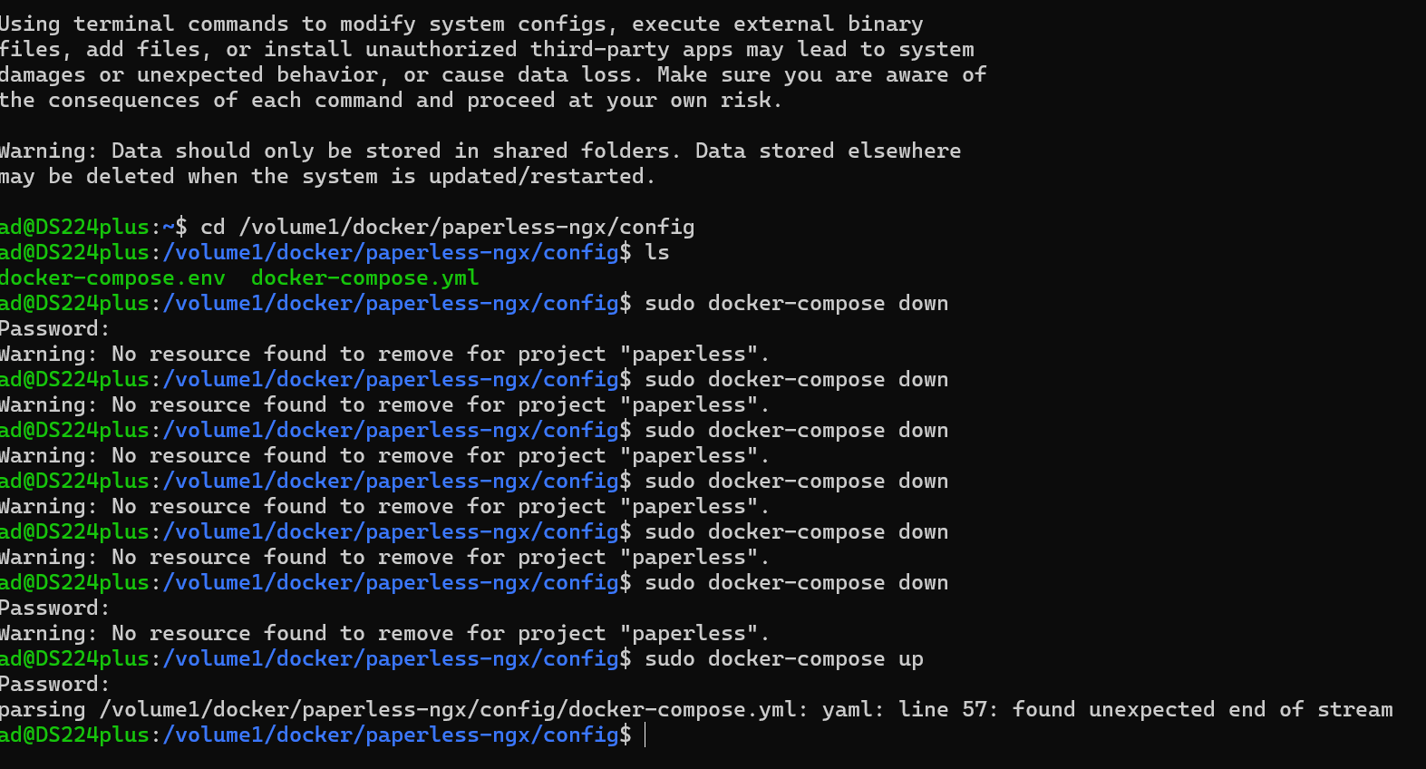

Ich wollte Gotenberg und Tika installieren. Habe mich an die Anleitung in der Masterclass gehalten, aber irgend wie will es in der Powershell nicht so richtig funzen.
Kann jemand helfen?

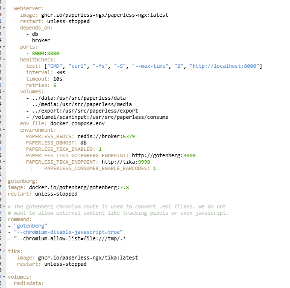

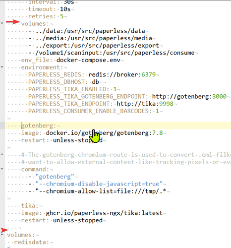

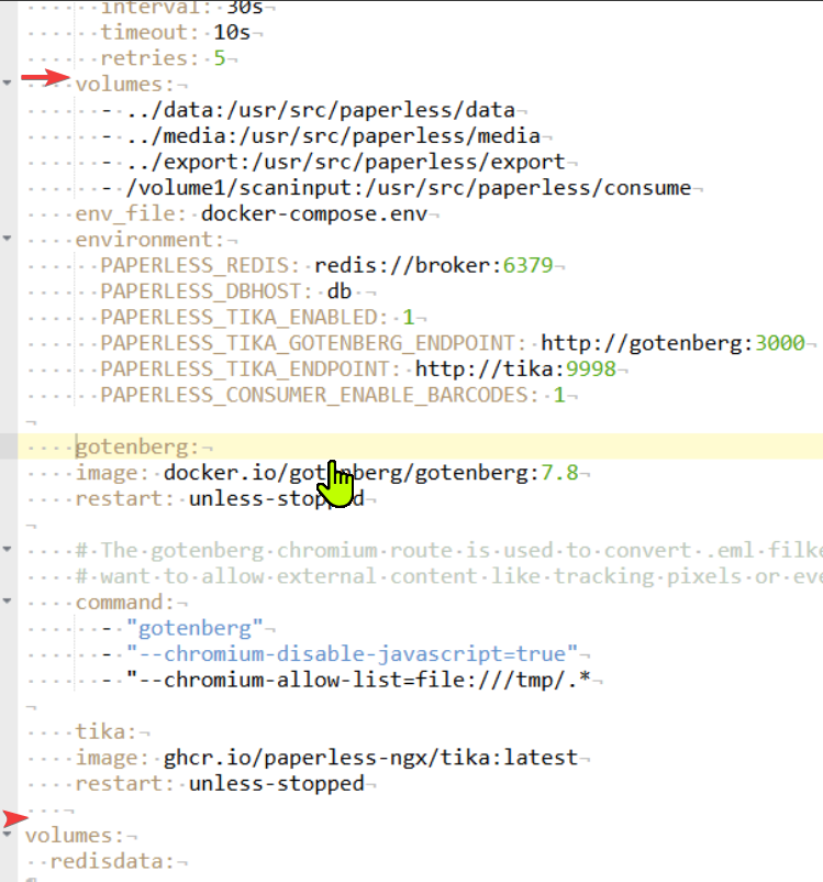

die Zeilen in der docker-compose sind falsch eingerückt, die müssen exakt passen.
Orientiere dich am „Webserver“, Image, Ports, Volumes benötigen diverse Anzahl von Leerzeichen am Zeilenbeginn.
Nutzt du Notepad++?
Dann aktiviere bei Ansicht > Symbole Anzeigen >
Dann findest du die Formatierungs-Fehler.

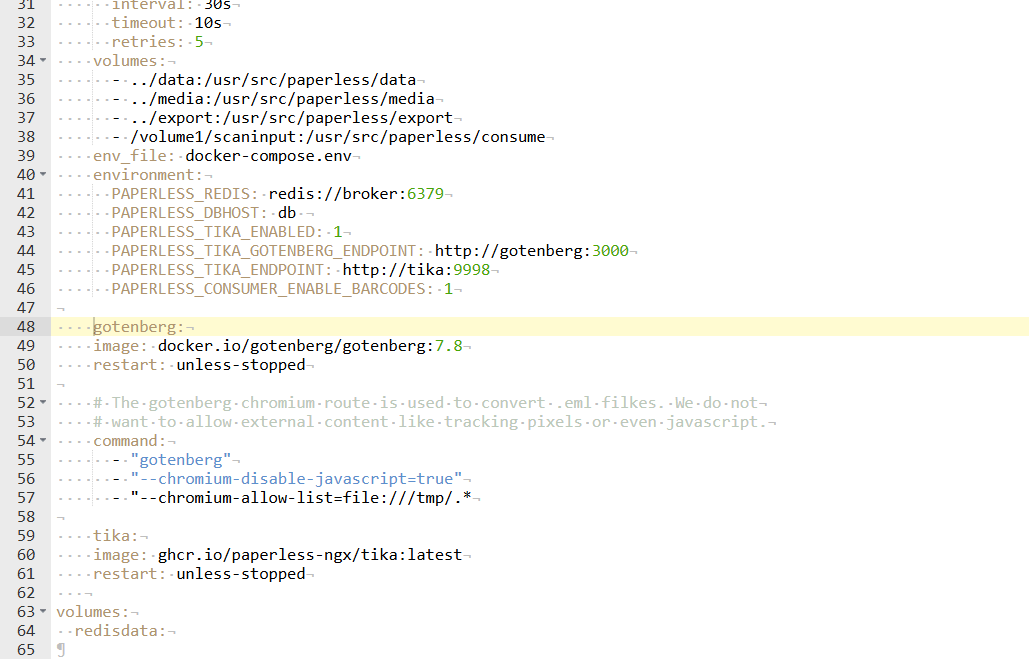

Danke Jake, ja das war ein Fehler.
Danke Jake, habe ich berichtigt.
Danke Jake,

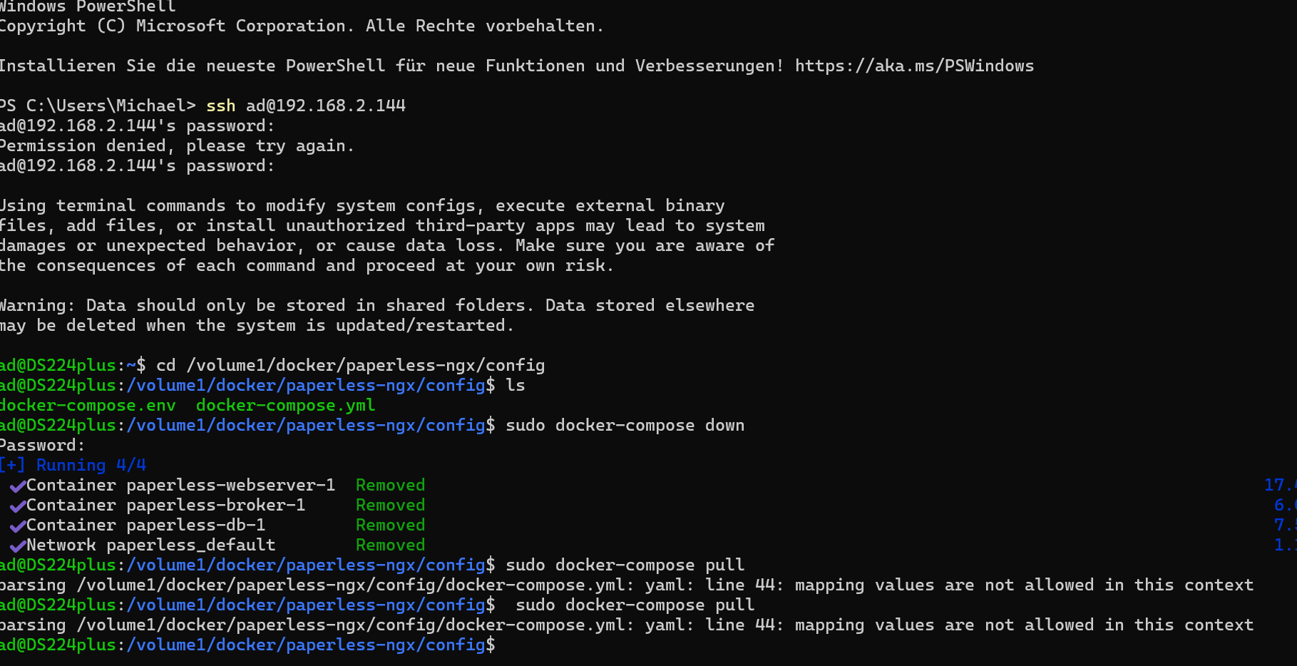

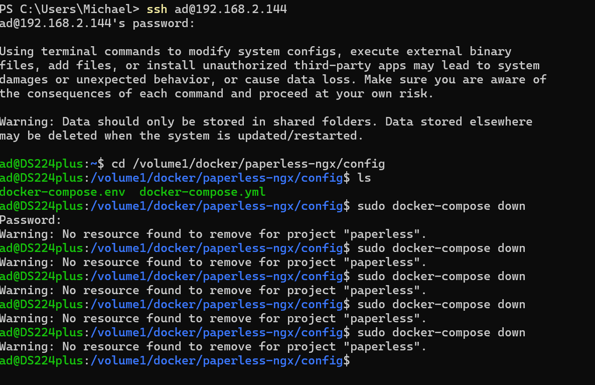

Aber jetzt habe ich irgendwie mich in der Powershell ausgeschlossen.
Komme auch gar nicht mehr in Paperless, überhaupt rein.

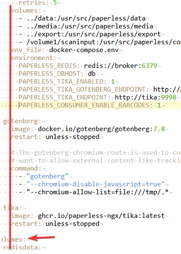

Bei den volumes passt es noch nicht.
Musst nochmal gründlich kontrollieren:
Wenn du Paperless per Container-Manager installierst würde es dir die fehlerhaften Zeilen anzeigen.
Danke,

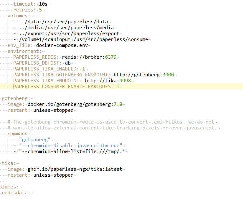

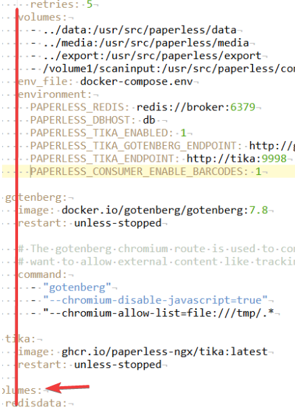

Jetzt, wo ich denke die Zeilenabstände richtig zu haben, habe ich das Problem das ich über die Powershell nicht mehr auf Paperless komme.
So richtig passt das noch nicht, siehe Markierung.
Muss nicht der einzige Fehler sein.

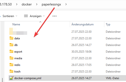

Dann den Ordner paperlessngx im Docker Verzeichnis anlegen, inclusive der Unterordner:
Dann kopierst du deine bestehende docker-compose.yml ins Verzeichnis paperlessngx

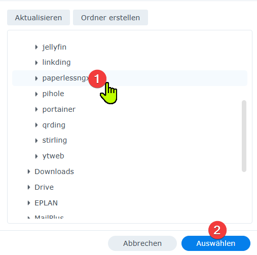

Synology Container Manager:
Projekt > Erstellen > Projektname eintragen, den Pfad docker/paperlessngx auswählen

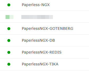

Wenn alle Container grün sind:
noch ein paar Minuten warten dann kannst du dich anmelden, wenn alles funktioniert hat.

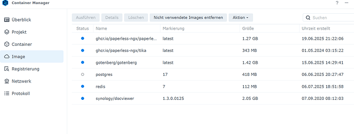

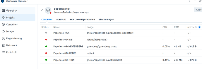

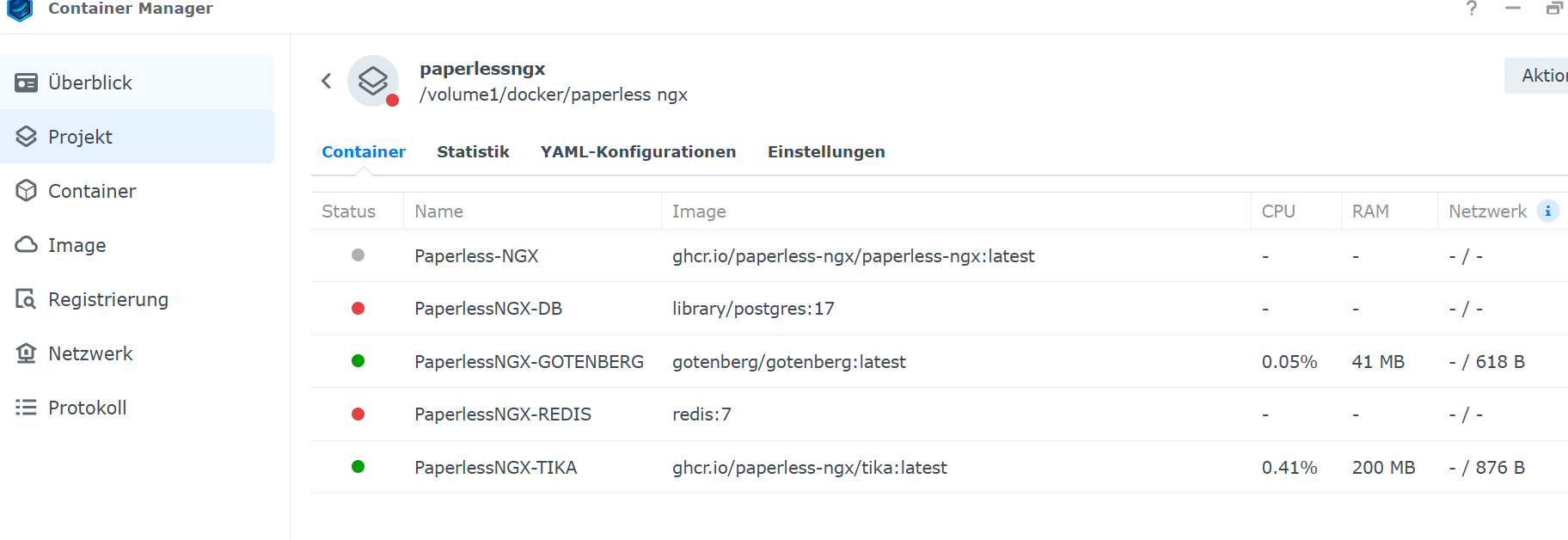

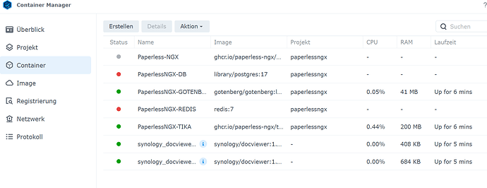

Hallo Jake,

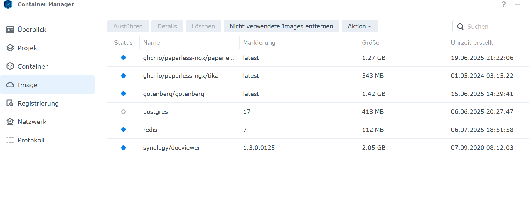

ich habe deine Anleitung genommen, die alten Ordner in der File Station und alle Images im Container Manager gestoppt, bzw. exakt gelöscht.
Dann habe ich die yml Datei kopiert und so eingefügt, wie beschrieben.

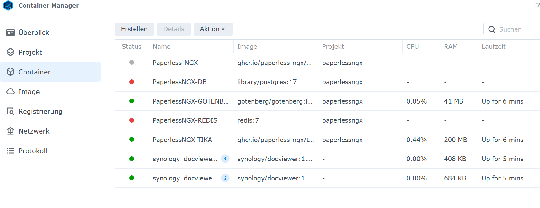

Ich bekomem dann aber die Anzeige „Exit Code 1“ angezeigt.

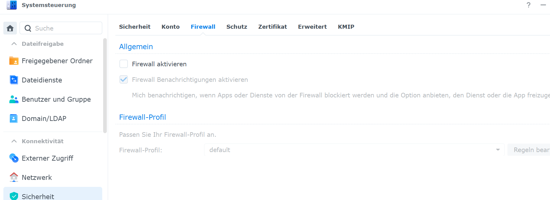

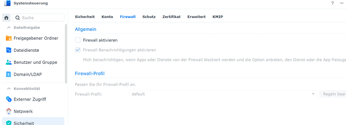

hast du noch die Synology Firewall aktiviert?
Wenn ja deaktivieren, und das vorhandene Prejekt nochmal erstellen.

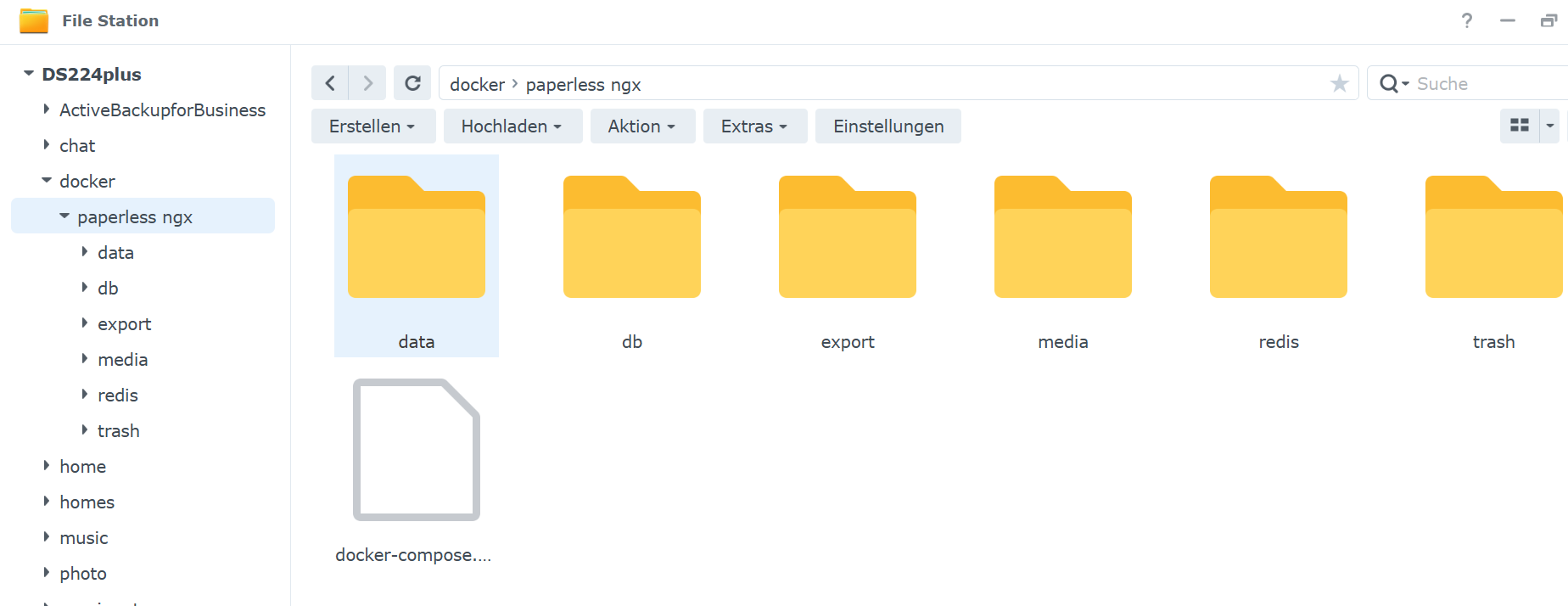

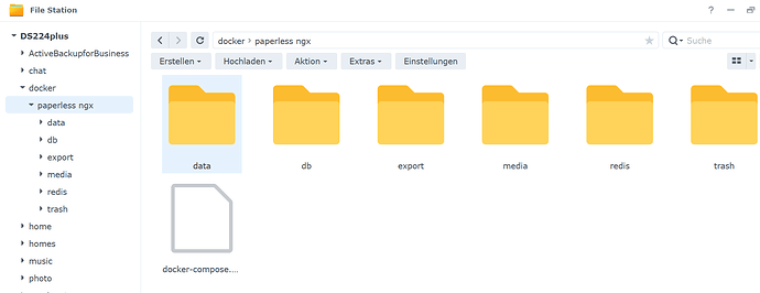

ich habe das ganze jetzt bereits dreimal komplett gelöscht und neu aufgesetzt, NAS neu gestartet gehabt.

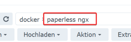

Du hast ein Leerzeichen im Ordner paperlessngx, das muss raus!
