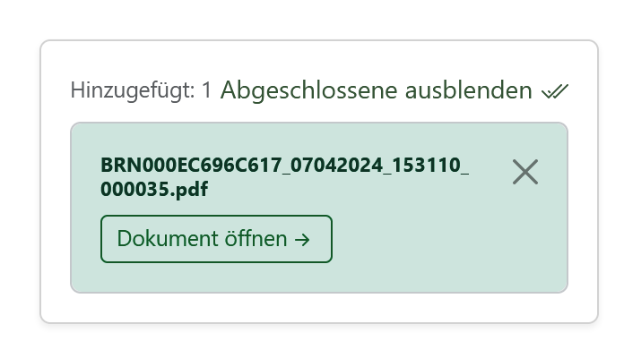

Ich fühle mich mal mit angesprochen @Stefan
Wenn ich ein Dokument über das Webinterface einlese, gibt es keine Fehlermeldung.
[2024-07-03 15:43:50,956] [INFO] [paperless.consumer] Document 2024-06-07 Scan2024-07-03_154132 consumption finished
[2024-07-03 15:43:50,973] [INFO] [paperless.tasks] ConsumeTaskPlugin completed with: Success. New document id 9 created

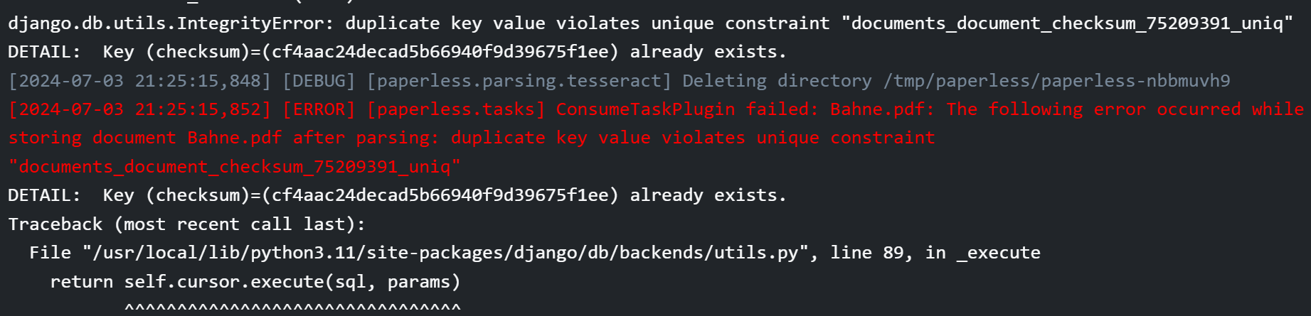

[2024-07-03 15:59:32,573] [ERROR] [paperless.consumer] Cannot consume /usr/src/paperless/consume/BRN000EC696C617_07032024_155839_000029.pdf: File not found.
[2024-07-03 15:59:32,573] [ERROR] [paperless.tasks] ConsumeTaskPlugin failed: BRN000EC696C617_07032024_155839_000029.pdf: Cannot consume /usr/src/paperless/consume/BRN000EC696C617_07032024_155839_000029.pdf: File not found.
  File "/usr/src/paperless/src/documents/tasks.py", line 151, in consume_file
    msg = plugin.run()
  File "/usr/src/paperless/src/documents/consumer.py", line 500, in run
    self.pre_check_file_exists()
  File "/usr/src/paperless/src/documents/consumer.py", line 309, in pre_check_file_exists
    self._fail(
  File "/usr/src/paperless/src/documents/consumer.py", line 302, in _fail
    raise ConsumerError(f"{self.filename}: {log_message or message}") from exception
documents.consumer.ConsumerError: BRN000EC696C617_07032024_155839_000029.pdf: Cannot consume /usr/src/paperless/consume/BRN000EC696C617_07032024_155839_000029.pdf: File not found.

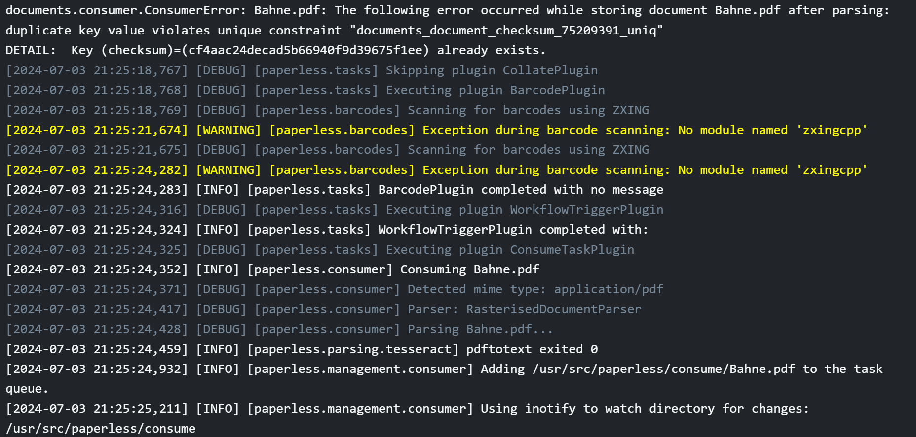

Gemäß Anleitung von @Stefan habe ich folgende Zeilen in die „docker-compose.env“ Datei eingefügt:
Barcodes
Nach dieser Änderung selbstverständlich Paperless-ngx neu gestartet…
Ich denke, die beiden Einstellungen beziehen sich auf die Auswertung der Barcodes.
Ich bin aber was paperless angeht, ein relativ unbeschriebenes Blatt und lerne selbst noch ;-).
„ZXING“ soll laut Doku nicht auf allen Plattformen verfügbar sein.

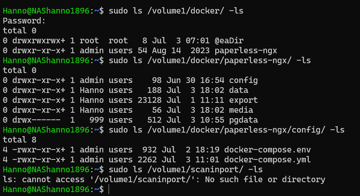

Folgendes Ausgaben wäre interessant:
Die ID und der Name des Users der Paperless ausführen soll und das hier mal Zeile für Zeile durchgehen und die Ausgabe kopieren.
sudo ls /volume1/docker/ -ls
sudo ls /volume1/docker/paperless-ngx/-ls
sudo ls /volume1/docker/paperless-ngx/config/ -ls
sudo ls /volume1/scaninput/ -ls
Nun hätten wir zumindest mal nen überblick was die Rechtevergabe angeht auf die Ordner.

dann mal los: hier die sudo ls ergebnisse:
hier die config-datei

Da lief bei dir was schief… und hat sich in deiner Tastatur der Fehlerteufel eingeschlichen.
Dein Eigentümer von /paperless-ngx und /config ist „admin“ … ist bei mir anders und es hat nur der Eigentümer Volle Rechte… die Gruppe hat nur Lesen und Ausführen !
Das dürfte so falsch sein…
Das kann aber mit den Befehlen behoben werden.
chmod -R 0775 /volume1/docker/paperless-ngx/config/
chmod  0775 /volume1/docker/paperless-ngx/
chmod  0775 /volume1/scaninput
chown -R Hanno:users /volume1/docker/paperless-ngx/config/
chown -R Hanno:users /volume1/scaninput

@anon58924890 Dokument ohne Barcode ASN wird eingelesen ohne Fehlermeldung.
wenn ein Dokument mit Barcode ASN direkt in Paperless-ngx kopiere wird das Dokument nicht eingelesen, sondern es erfolgt folgende Meldung:
@anon58924890 kopiere ich das Dokument in den scaninput-Ordner wird es auch nicht eingelesen, sondern diese Meldung:

ich mache nichts mit Barcodes, kenne mich da also nicht aus. Was mir bei der zweiten Fehlermeldung auffällt, dass das System ein fehlendes Modul bemängelt.
Exception during barcode scanning: No module named ‚zxingcpp‘
Was passiert wenn Du in der Environment diese Zeile mit # vorne auskommentierst?
Wie gesagt, keine Ahnung ob es die Lösung ist
