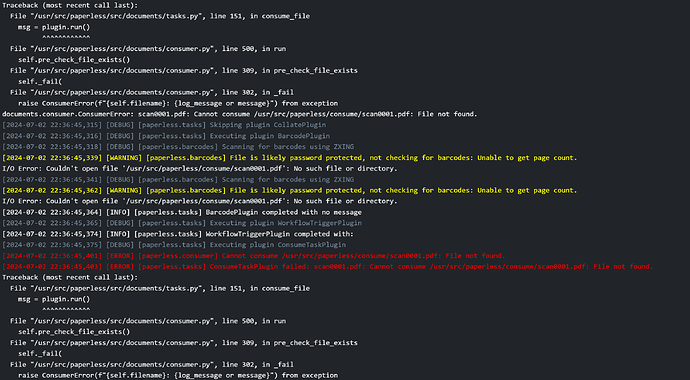

Dein Bild mit der Fehlermeldung (erster Post) sieht mir so aus, als würde etwas mit dem Broker (Redis) nicht stimmen.
Was du dann als Screenshot gepostet hast, zeigt aber keine Fehler, sondern Warnungen. Die kannst du ignorieren, das ist ganz normal. In deinem Fall sagt es aus, dass die PDFs, die deine Software erzeugt, ein paar kleinere kosmetische Probleme haben.
Es kann durchaus passieren, dass du z.B. beim Wechsel auf das Masterclass-Profil die alte Installation nicht sauber heruntergefahren hast. Das würden wir aber herausfinden, wenn du uns die Fehlermeldungen zu genau dem Scan zeigst, bei dem es Probleme gibt.
Hier also mein Vorschlag:
Öffne in der Webseite von paperless-ngx die Protokolle (unten links) und starte dann einen Scan.
Dann beobachte genau, was passiert und kopiere die Fehlermeldungen (diese sind rot!) hier ins Forum. Nutze dafür bitte Code-Blöcke (im Editor sehen sie so aus: </>).

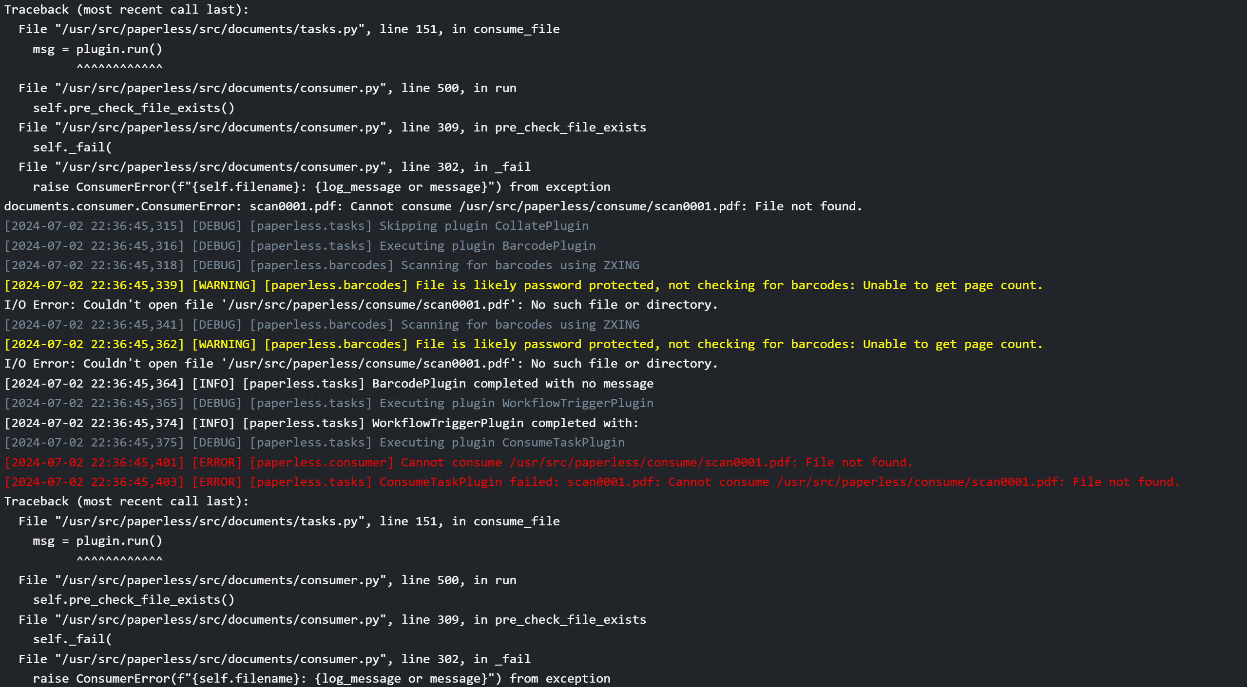

hier noch einem Scanvorgang die Protokoll - Datei …
Macht nichts weiteres als Paperless inkl. alles andere als Deamon ( Hintergrunddienst ) zu starten, das hat nichts mit der Unterdrückung von Fehlermeldungen zu tun.
Wie man in deinem Bild sieht will er das PDF Konsumieren das in der Warteschlange ansteht … aber nicht mehr vorhanden ist.
Da muss zuerst der Eintrag des anstehenden Jobs gelöscht werden entweder unter Aufgaben oder unter den Einstellungen im Django Panel.
Also ein Dokument wird gescannt und auch in den Scaninput Ordner übertragen von Paperless-ngx bearbeitet und dann kommt 4 mal die Fehlermeldung.
Das kann man aber eigentlich ausschließen in einer Normalen Umgebung passiert der Upload trotzdem so schnell das Paperless eigentlich nicht dazu in der Lage sein kann bei einem PDF mit sagen wir mal 2-3 MB maximal solange zu brauchen.
Ich hab das auch schon mal mit meinem Canon gemacht in den Scaninput gescannt … mehrfach ohne Probleme.
Wenn man aber mal die Zeit Stempel ansieht ist da nur 1,5 Sekunden unterschied zwischen den zwei Meldungen. … was ungewöhnlich ist.

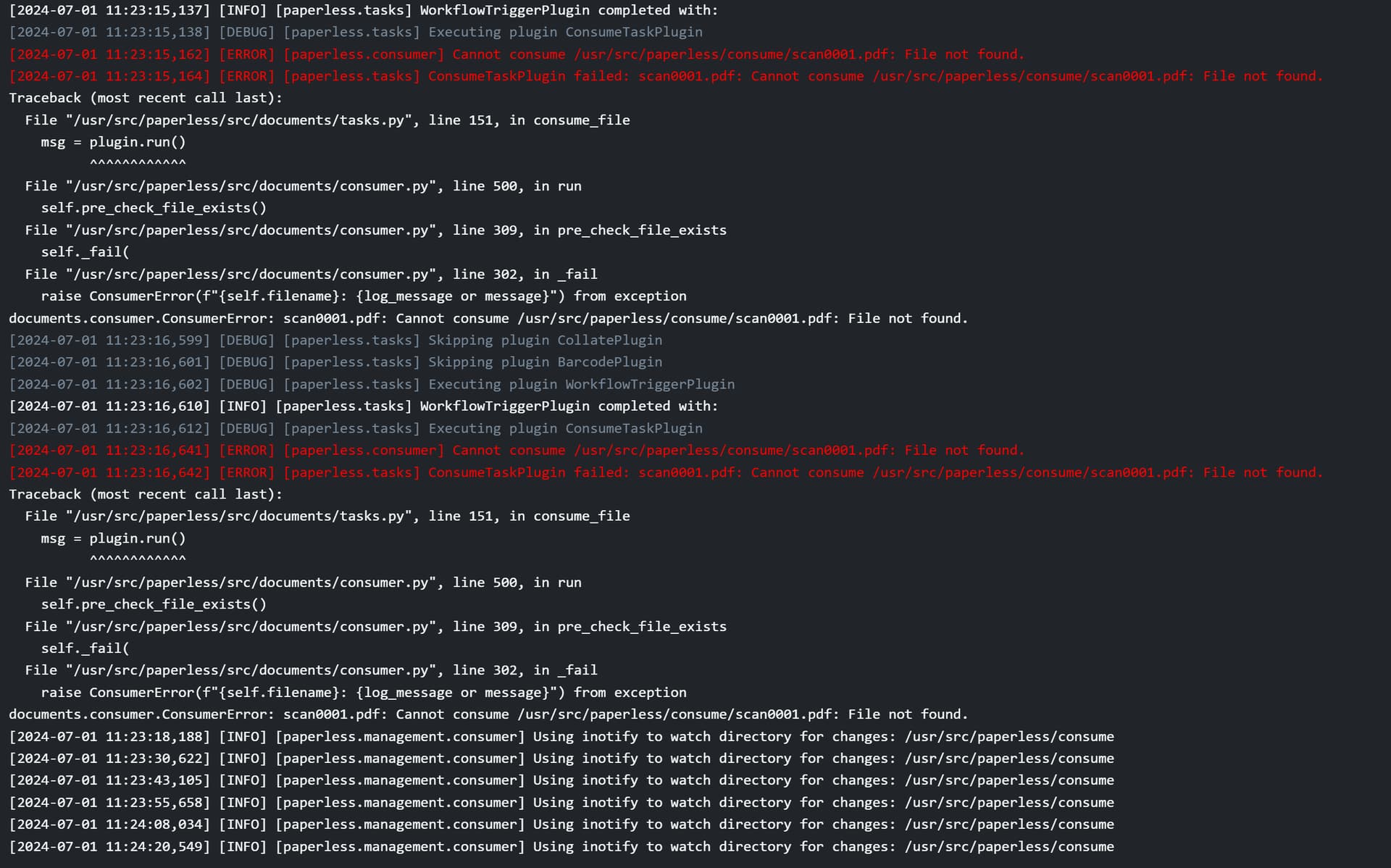

Hier ein Teil vom Protokoll :
