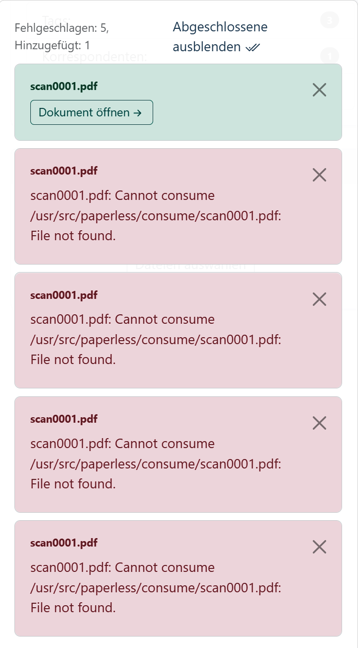

Ich scanne ein Dokument ein, das klappt auch, nur es folgen 4 identische Meldungen:
wo liegt der Fehler?

also ich scanne mit den Scanprogramm VueScan weil mein Scanner Kodak ScanMate I1150 nicht Netzwerkfähig ist. Es spielt keine Rolle, ob ich ein Dokument scanne oder mehrere Seiten es kommen immer diese 4 Fehlermeldungen.
Seltsam ist, das ich meine erste Installation mit der gekauften paperless-ngx zip-Datei gemacht habe und dort alles perfekt funktioniert hat. Nach dem Kauf des Masterkurses und mit Verwendung der dort angebotenen Zip-Datei funktioniert es nicht mehr ohne diese Fehlermeldung…

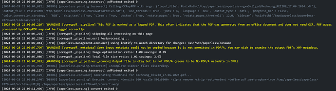

Hier die erste Fehlermeldung die in der paperless.log auftritt:

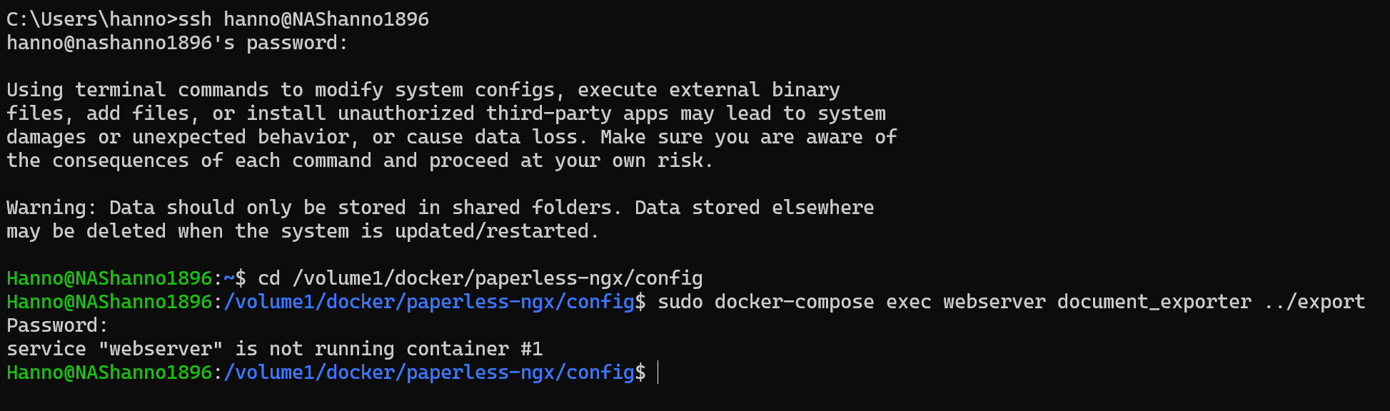

denke ich muss alles noch mal neu installieren… wollte meine Dokument exportieren aber, es klappt nicht …folgende Meldung:
Letzte Zeile steht das der Webserver nicht läuft…
Und wie bekomme ich ihn ans laufen? Möchte meine Dokumente sichern
Paperless muss gestartet sein … nun hat es geklappt. Wie gehe ich vor, wenn ich alles neu installiere?
