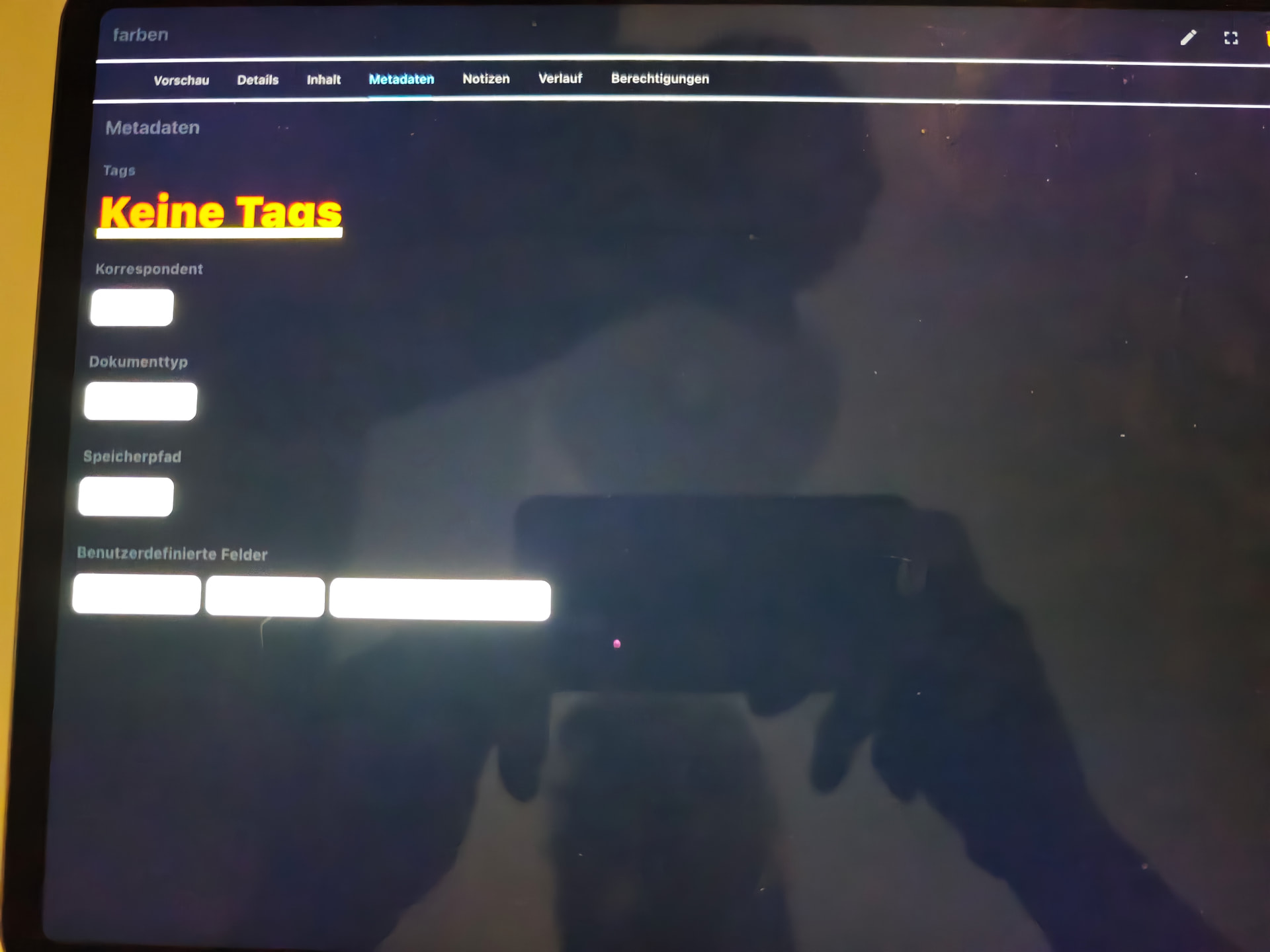

Habe jetzt auf einem Apple Tablet getestet. Habe auf der linken Seite die Vorschau der Dokumente. Wenn ich nun das Dokument bearbeite und speichere dann erscheint das Dokument in Groß in der rechten Ecke sehe ich Bearbeiten und den Papierkorb die Schrift ist in Grau gehalten auf schwarzem Hintergrund. In der nächsten Zeile sehe ich den reiter Vorschau in einem schwachen Blau auf schwarzen hintergrund. Die restlichen Reiter sind in einem grau. Auch alle Informationen in den Reitern sind leider nicht zu lesen (schwarzer Hintergrund) Mein Problem ist aber wie komme ich aus der Dokumenten Vorschau wieder in das Hauptmenü der Dokumente ?

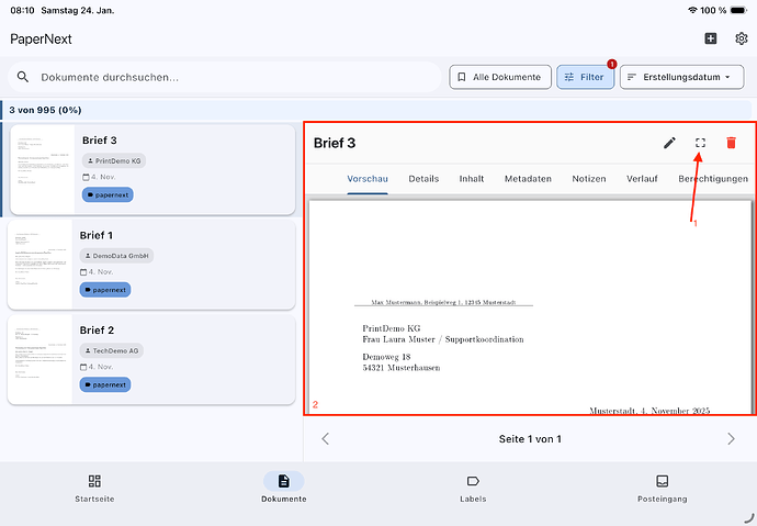

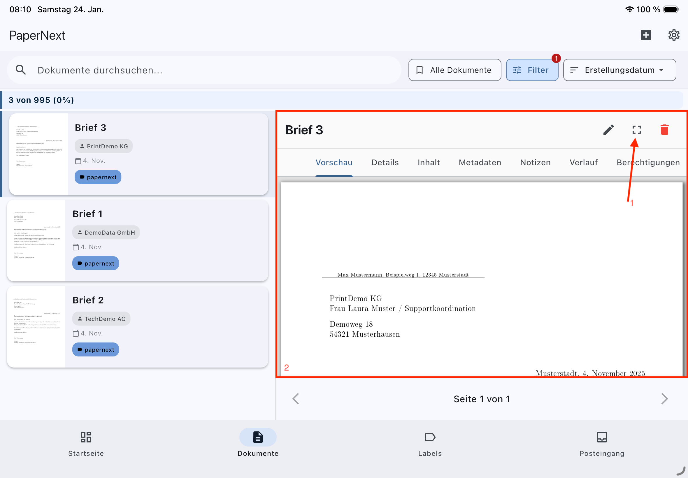

Guten Morgen,
ich habe gerade viele Szenarien durchgetestet und konnte es sowohl im „Dark“-Mode als auch „Light“-Mode nicht nachstellen.
Kannst du mir eine Klickreihenfolge geben, die garantiert bei dir zum Fehler führt?
Ich hatte jetzt beispielsweise getestet:
  • Dokumentansicht Liste oder Raster → Dokument → Bearbeiten → [ÄNDERUNG] → zurück
  • Dokumentansicht Liste oder Raster → Dokument → Vorschau → zurück (1)
Was du mir beschreibst klingt, als hast du eine Kombination gefunden, die dir die „Vorschau“ im Vollbild zeigt (2).
Björn
Hatte diesen Text schon einmal geschrieben dann wieder alles gelöscht weil in der Version 0.5.9 alles in Ordnung schien. Doch jetzt tritt das Problem wieder auf.
Dokumentenansicht Liste oder Raster → Dokument → Bearbeiten (speichern) alles ok Bekomme die Info keine Änderungen vorgenommen ist auch so richtig da ich ja nichts geändert habe
Dokumentenansicht Liste oder Raster → Dokument → Bearbeiten Nun ändere ich zum Beispiel den Datentyp und klicke auf speichern dann passiert das:
Vorher hatte ich auch einen weißen Hintergrund. Jetzt ist er schwarz. Ich komme aber auch nicht mehr zurück zum Startmenü. Hatte nur die Metadaten aufgerufen weil wenn kein Tag ausgewählt dann erscheint keine Tags sehr groß. Das ganze passiert aber nur wenn ich etwas geändert habe und dann auf speichern gehe. Muss jetzt die App schließen und wieder aufrufen und dann ist alles wieder in Ordnung. Installierte Version 0.5.9 (106)
Super, danke! Ich konnte es nachvollziehen. Fix ist in Arbeit.
