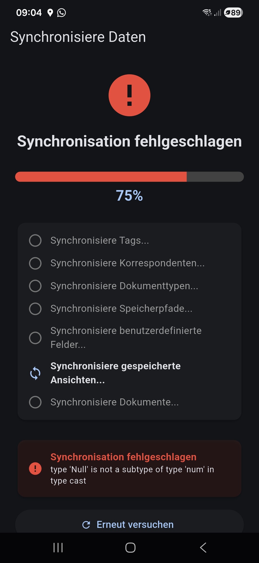

ich habe die App installiert und bin per WireGuard verbunden bzw. im lokalen Netzwerk unterwegs.
Anmeldung mit Username und Passwort geht nicht. Mit Token geht es. Dann aber folgende Meldung
Was könnte die Ursache sein?
Thx
04.10.
Habe nun mal geschaut. In allen Views ist kein Feld mit Inhalt oder Wert Null. Auch in den Filterregeln der Views finde ich nichts.
Falls das relevant ist??
Hat sich erledigt.
Ich hatte einfach mein Lesezeichen aus dem Browser übernommen.
http://xxxxxx.home.arpa:8000/accounts/login/?next=/
Geändert auf
Jetzt geht auch der Login mit Benutzername.
Verstehe aber nicht den Fehler dahinter.
