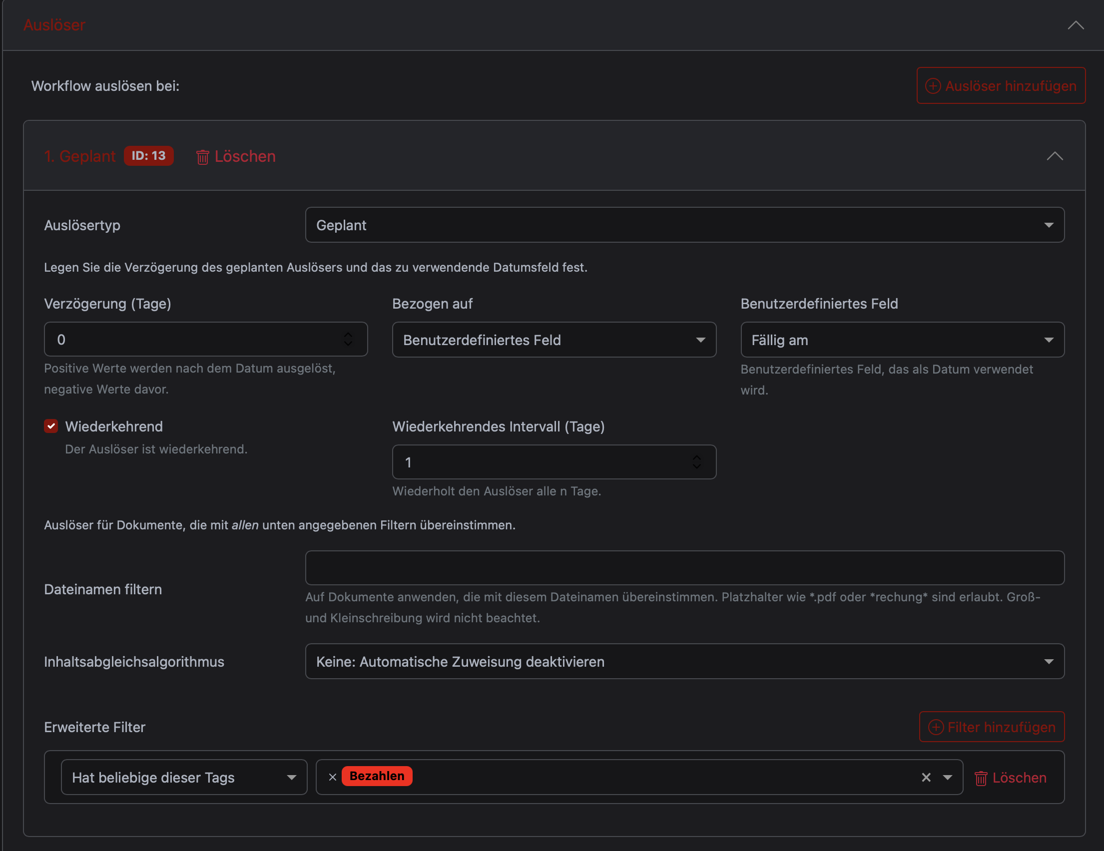

Bei meiner Erinnerung geht es darum, dass ich am Tag der Fälligkeit einer Rechnung kurz nach Mitternacht per E-Mail eine Erinnerung erhalte, so lange (also jeden weiteren Tag) bis das TAG ‚Bezahlen‘ am betreffenden Dokument entfernt wird.
Als erstes habe ich mir ein Benutzerdefiniertes Feld, mit der Möglichkeit eine Datum einzugeben, erstellt.
Dieses Feld wird automatisch jedem Dokument, das als Rechnung erkannt wird angehängt und mit den TAGs ‘Neuzugang’ und ‘Bezahlen’ ergänzt.
Dann habe ich einen Arbeitsablauf wie folgt erstellt:
Auslöser:

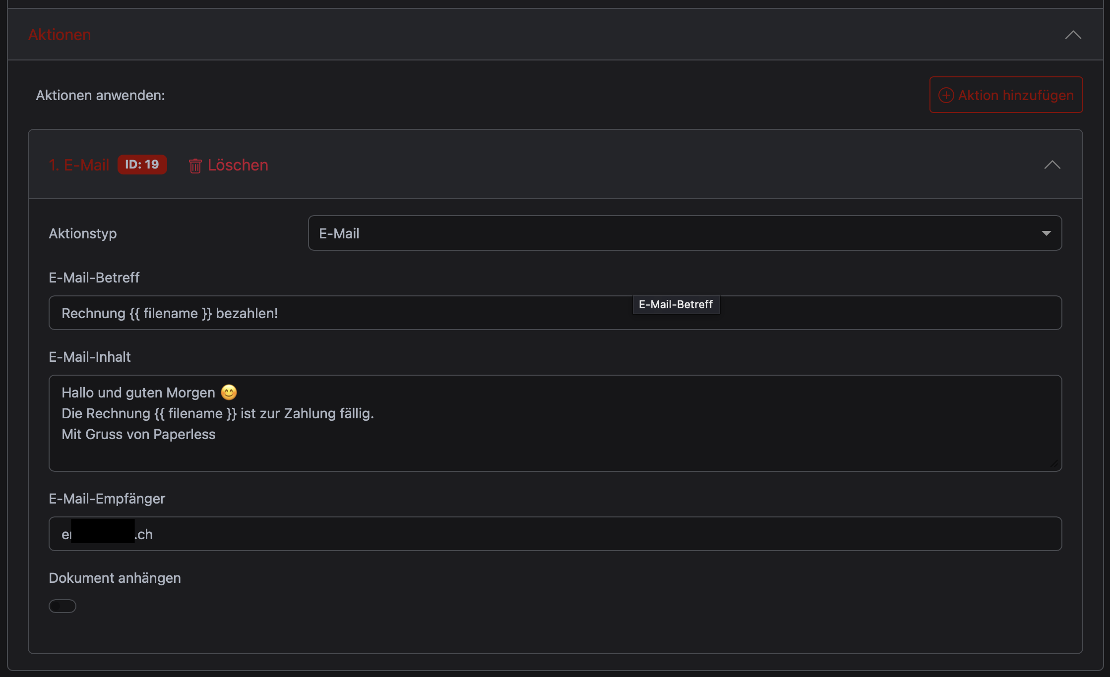

Aktion:
Wenn ich am morgen nun meine Mails prüfe, liegt darin eine Nachricht die besagt, dass eine bestimmte Rechnung zur Zahlung fällig ist.
Das Fälligkeitsdatum richte ich so ein, dass noch etwa ein Tag/ein Wochenende Luft bleibt um gegebenenfalls zu reagieren.
Nach der Bezahlung entferne ich den betreffenden TAG und die Erinnerungen bleiben aus.
Damit eine Mail von Paperless verschickt wird, musst Du in den E-Mail-Einstellungen ein entsprechendes Konto einrichten.
