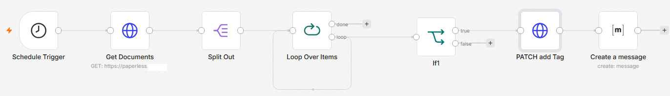

Hallo, ich habe es so ähnlich gemacht:
  • ein benutzerdefiniertes Feld “Wiedervorlage” als Datum, welches ich zu bestimmten Dokumenten hinzufügen kann
  • zusätzlich habe ich einen Tag “Wiedervorlage” definiert
  • über n8n und einem täglichen Trigger hole ich mir alle Dokumente gefiltert, die dieses benutzerdefiniertes Feld “Wiedervorlage” haben und das Tag “Wiedervorlage” noch nicht besitzen
  • über eine Schleife und eine IF-Abfrage prüfe ich ob das Datum im benutzerdefinierten Feld “Wiedervorlage” gleich dem aktuellen/heutigen Datum ist
  • falls ja, wird dem Dokument das Tag “Wiedervorlage” zugewiesen (und in meinem Fall bekomme ich noch eine Matrix-Nachricht mit einem Link zum Dokument)
  • in einer gespeicherten Ansicht in Paperlass NGX lasse ich mir dann alle Dokumente mit dem Tag “Wiedervorlage” auf der Startseite anzeigen
2026-05-28 09 08 30
  • in einer weiteren gespeicherten Ansicht lassen sich alle Dokumente auflisten die das benutzerdefiniertes Feld “Wiedervorlage” haben, somit hat man eine Übersicht über alle Dokumente die auf Wiedervorlage liegen (zurückliegend und zukünftig)
