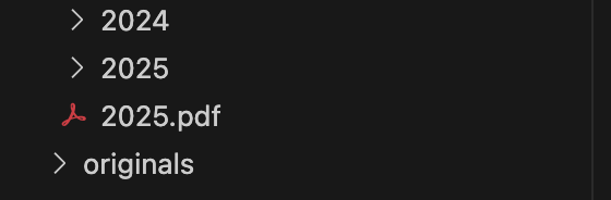

Ich habe in einer unserer Test-Instanzen für dich den Test gemacht:
  • Dokument mit Speicherpfad „Test“ hinterlegt, Pfad: „Test-Speicherpfad/{{ title}}“. Archiv-Pfad:
  • Dokument gelöscht. Folge: Dokument samt angelegter Ordnerstruktur wurde gelöscht („Test-Speicherpfad“ kam hinter „2025“:
