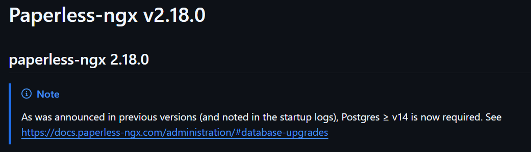

Bin mir nicht sicher aber ist für die neue Version nicht ne höhere Version als pgsql 13 erforderlich ?
In deiner WallofText stand was mit Version 14.
Welche Version hast du im Einsatz ?
Das da meinte ich.
Text zu kurz
Genau!
hier noch der Link:
https://docs.paperless-ngx.com/administration/#database-upgrades
Im Stacks steht: image: Docker Hub Container Image Library | App Containerization
Eine Änderung auf 14 und redeploy bringt aber keine Änderung.
Mach ein downgrade von Paperless auf ne Version unter 2.18, und Guck zu das du da gleich nen Export machst als erstes wenn es wieder geht.
Dann mal mittels Anleitung zum PostgreSQL Upgrade vorgehen und auf 15/16 oder 17 upgraden

Der Downgrade auf 2.17.0 hat jetzt doch funktioniert.
