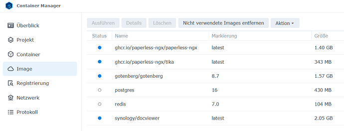

Das gleiche sehe ich auch bei mir (Synology DS423+, DSM 7.3).

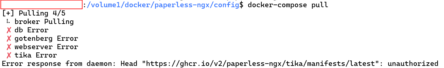

Bei mir genau so:
Error response from daemon: Head „https://ghcr.io/v2/paperless-ngx/tika/manifests/latest“: unauthorized
DSM 7.3.1 auf einem SN DS224+

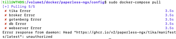

userxyz@NAS220:/volume1/docker/paperless-ngx/config$ docker-compose pull
[+] Pulling 5/5
✘ tika Error 1.6s
✘ broker Error 1.6s
✘ webserver Error 1.6s
✘ db Error 1.6s
✘ gotenberg Error 1.6s
Die gleiche Fehlermeldung, wie gestern.
