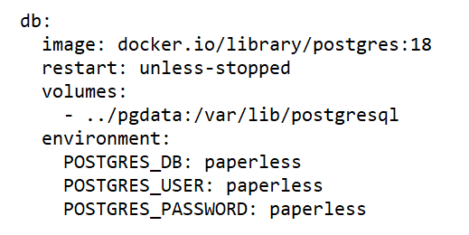

Kannst du sagen wie lange Paperless-NGX mit PGSQL 18 beim ersten start braucht ?
Habe auf meinem Test-NAS jetzt mal begonnen zu experimentieren aber irgendwie funktioniert es nicht mit nur abändern der Zeite zu
      - /raid/docker/paperless-ngx/pgdata:/var/lib/postgresql
Pull läuft ohne Probleme und der Webserver läuft zwar aber ist nicht erreichbar.
Wollte testweise mal die 18er Version im vergleich laufen lassen.
Hallo.
Nach dem ersten Start (ohne -d), der ca. gefühlte knappe 5 Minuten dauerte (viele Tabellenfelder wurden angelegt), musste ich bei der ersten Anmeldung an paperless einen User zum Login registrieren. Der anschließende Import von knapp 1.500 Dokumenten dauerte ca. 5 Minuten, danach war alles wie gewohnt wieder aktiv. Wichtig, nachdem ich die yml für postgres 18 angepasst habe, war paperless gestoppt, danach habe ich einen Neustart meiner Synology NAS vorgenommen, bevor ich laut Anleitung von Stefan paperless das erste mal (ohne -d) hochgefahren habe!
Meine yml Konfig für postgres 18:

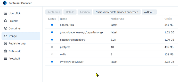

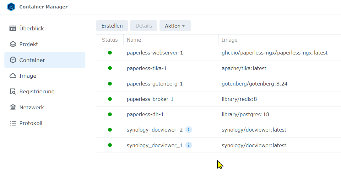

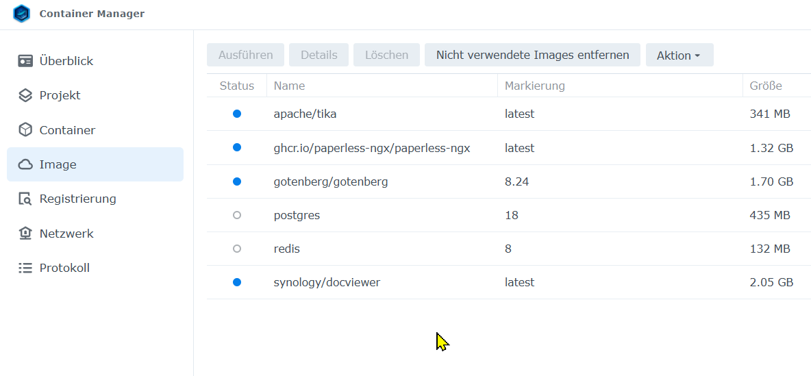

Nun sieht mein Container Manager wieder sauber aufgeräumt und aktuell uas:
Postgres 18 wird als „nicht verwendetes Image“ angezeigt, muss dich nicht interessieren, ist bei allen so.
Das Image wird verwendet und lässt sich auch nicht löschen.
