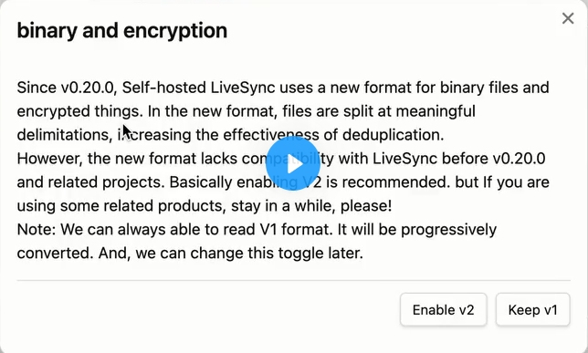

Leider scheint bei mir den Versuch über das Plugin Self-Hosted Live Sync mit meiner Cloud in Verbindung zutreten nicht zu Funktionieren. Bekomme wenn ich bei Use die http://my… sofort die Fehlermeldung „Setup URI wrong“.
Schon bein installieren gibt es einen Unterschied zum Video Obsidian Masterclass.
Habe ein Bild vom Fenster im Video gemacht:
Fenster_nach_Install_von_Plugin_Self-Host_LiveSync
Bei mir taucht es überhaupt nicht auf.

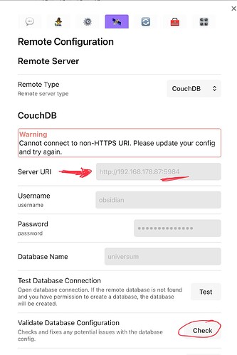

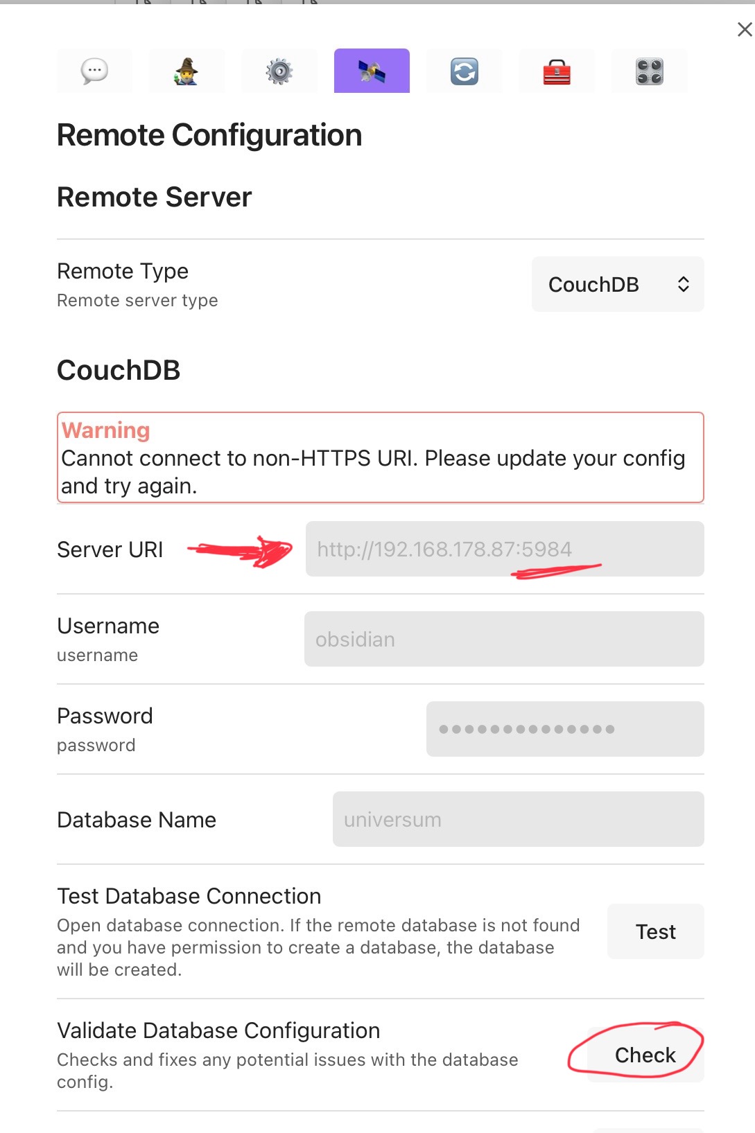

Moin,
ich nutze die Erweiterung auch und bin damit sehr zufrieden. Durch die Updates von Self hosted Live Sync gab es einigen Veränderungen in der Menü-Struktur.
Konntest du die Erweiterung schon einmal erfolgreich nutzen?
Mein NAS ist nur im internen Netzwerk erreichbar. Somit nutze ich nicht den Webservice von Synology. Wenn ich unterwegs bin greife ich über meine Fritz!Box per WireGuard auf meine NAS zu.
Um den Fehler einzugrenzen könntest du im ersten Schritt prüfen, ob im internen Netz die Sync-Funktion läuft. Bei positiven Test kannst du den Zugriff von außen prüfen.
Schritt 1:
Server URI: hier kannst du die interne IP-Adresse deines Servers eintragen ( nur http und den Port 5984.
Dann Validate Database Configuration. So werden evtl. Fehler schnell behoben.
