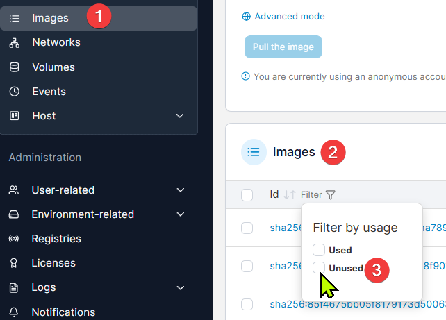

Oder du installierst dir Portainer im Conatainer-Manager als Projekt, wenn du lieber mit eine GUI arbeitest
Damit hat man auch eine gute Kontroll über die Container, Images und alle anderen Einstellugen der Container.

Mit Portainer kanst du auch Contaner stoppen, starten, updaten, ohne dass man sich per ssh oder DSM anmelden muss.
Ein Vorteil ist dass man RAM und CPU Leistung beinflussen kann ohne das man die docker-compose dafür anpassen muss.

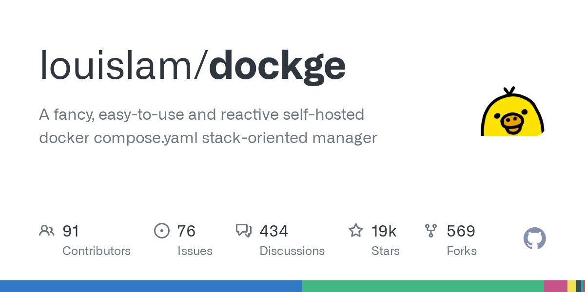

Ich würde sagen Dockge ist das minimalste und reicht für die meisten Zwecke.
Es kann auch docker run in YML umwandeln.
Dient aber ausschließlich zur Verwaltung der Container und nicht der bereinigung.
