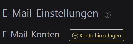

Dann stelle ich die Frage anders. Unter dem Reiter E-mail Wieviel konten sind hinzugefügt?
Eine E-Mail ist registriert.
