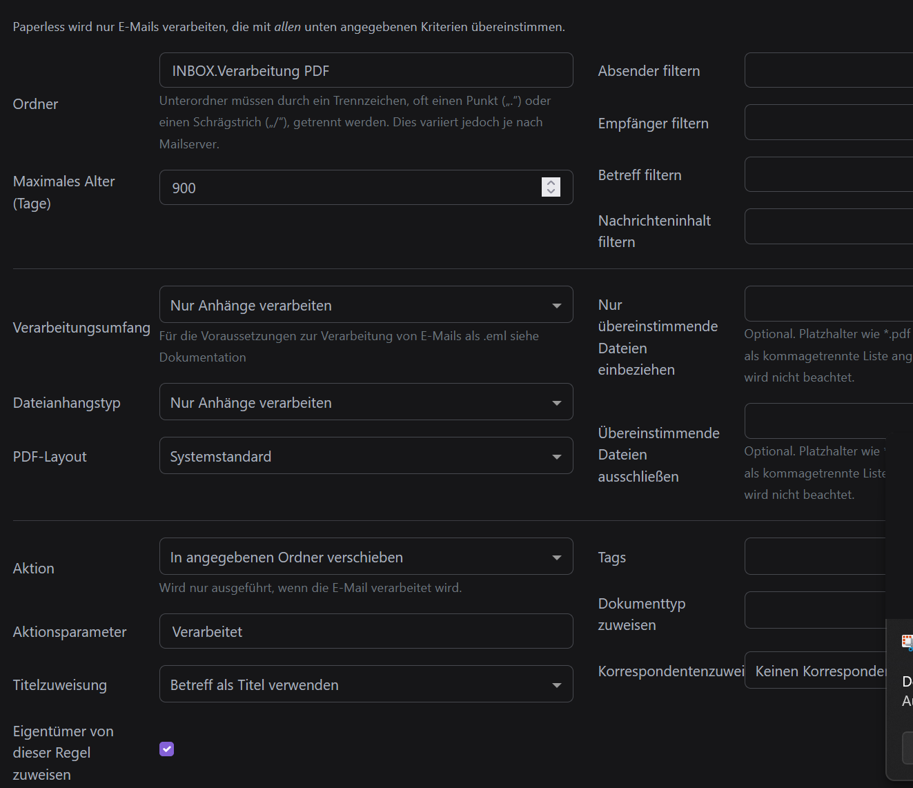

Habe ich gemacht und es werden allen Mails ohne Rücksicht verarbeitet. Löschen bring auch nichts. Er holt sie auch dem Papierkorb.

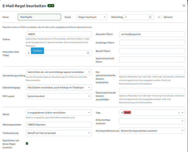

Deine Regel ist nicht aktiviert. Oben rechts der Slider.

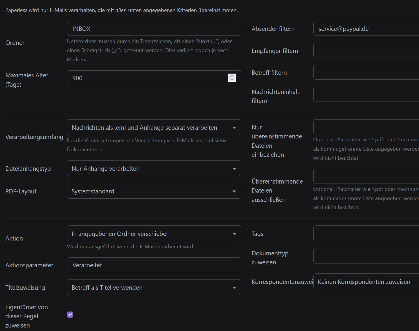

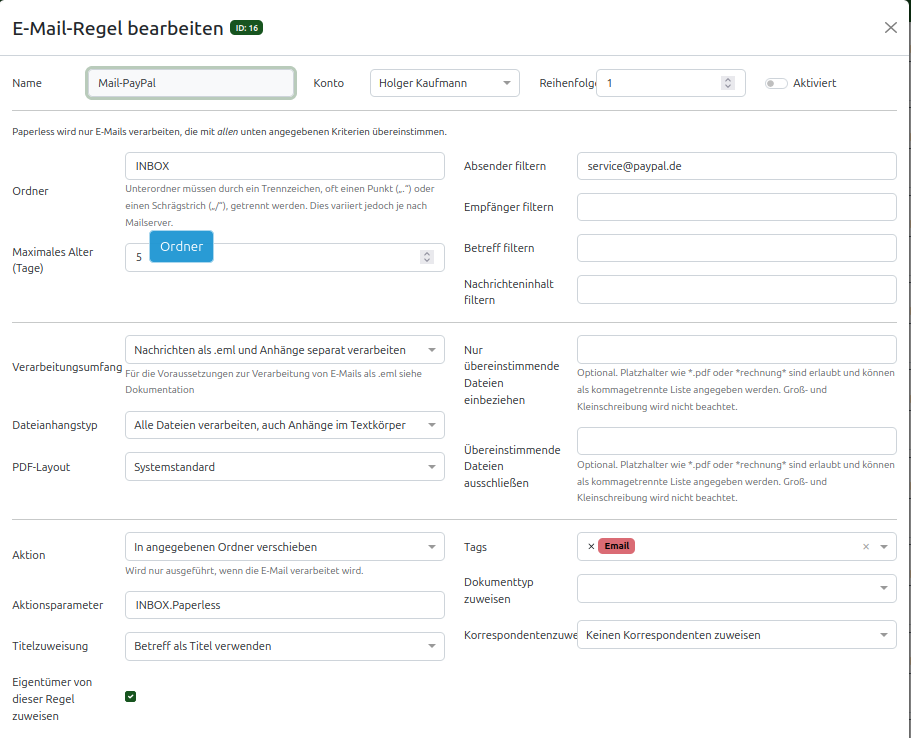

Das sind 3 ganz einfache E-Mail Regeln die bei mir funktionieren. Bild 1 ist das mit dem Thema Paypal

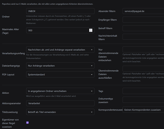

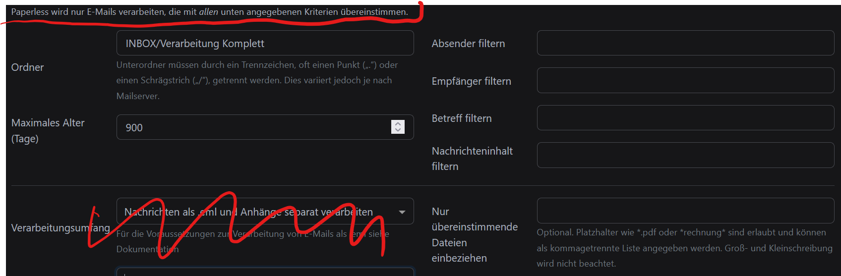

Bild 2 ich schiebe die Emails in meinen Posteingang Unterordner z.b: PDF dort werden nur die Anhänge verarbeitet weil ich das Anschreiben wie z.B. Hiermit erhalten Sie die Rechnung…..

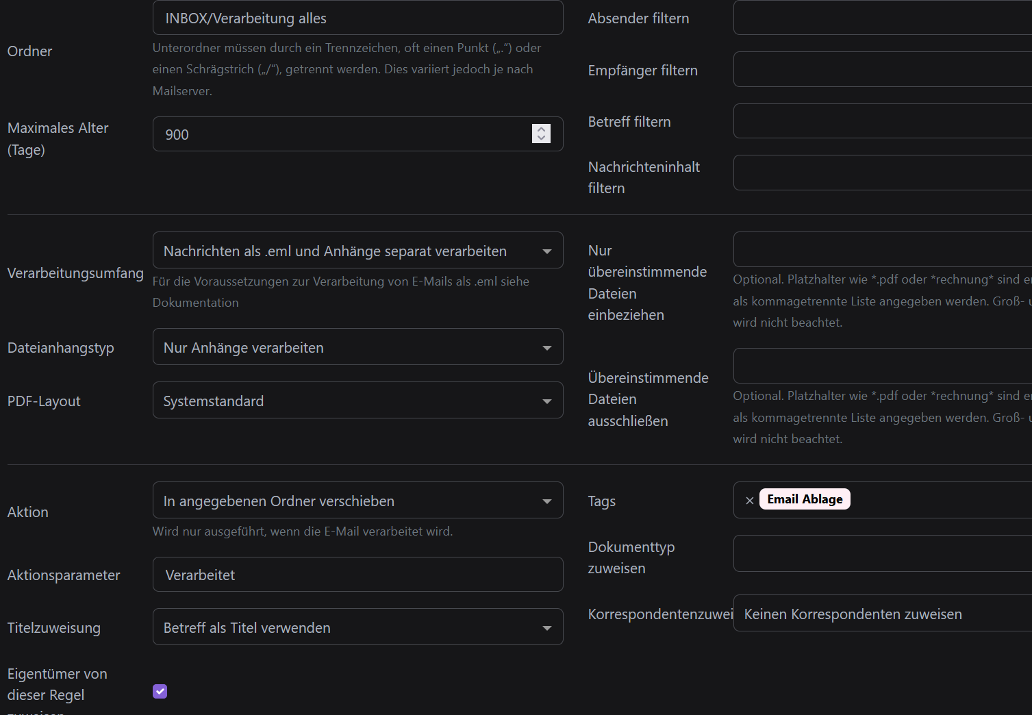

Bild 3 ich schiebe die Emails die Ablagerelevant sind in den Unterordner vom Posteingang Komplette Ablage um auch das Anschreiben+den PDF Anhang ins Paperless zu übernehmen.
Man könnte über einen Workflow für die Komplette Ablage z.B. ein benutzerdefiniertes Feld für eine Dokumentenverknüpfung automatisch hinzufügen lassen. Die Dokumente zu verknüpfen müsste man dann von Hand machen (habe leider noch keinen weg gefunden)

Bei mir ist nur bei Anhangstyp “alle Daten verarbeiten…”. Vielleicht ist das das Problem gewesen. Habe diese Regeln mal geändert. Papierkorb auch entleert. Habe auserdem die Überprüfungstage auf 5 verringert.
Lasse alle deine Email-Regeln deaktiviert. Fange erst mit einer Regel an und schaue ob das Funktioniert.
Wenn du mehrere Email-Adressen haben solltest dann nehme eine zum Versand und passe erstmal deine aktive Regel so an das du das ganze testen Kannst. Immer ein schritt nach dem anderen.

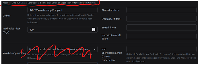

Alle diese Felder sind der Auslöser. So wie du den Filter setzt wird werden auch die Emails aus deinem Poseingang abgegriffen.

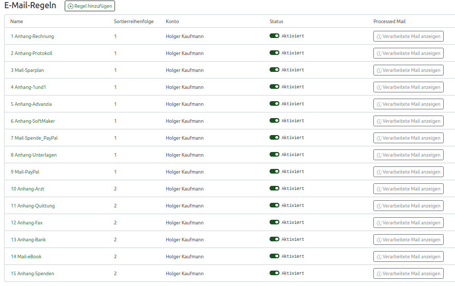

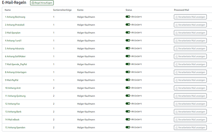

Loesche alle deine Email regeln oder zeige einmal alle deine Regeln. Habe schon einmal hier geschrieben setze in jede Regel ein eigenständigen Tag um zu sehen wer ist schuld. Sind wirklich alle Regeln deaktiviert. Zeige mal die gesamte uebersicht

Das habe ich jetzt umgesetzt. Meine Regelnname habe ich zusätzlich mit der Nummerierung erweitert. Da ich auf 3 Tage begrenzt habe werden nicht mehr viele auftauchen. Habe ca 100 überflüssige Mails im System jetzt.

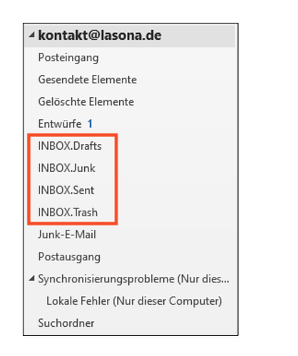

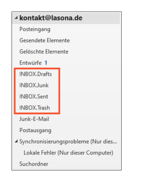

Hast du im Posteingang diese Ordner ?(ist ein Beispiel aus dem Internet) Was ich eben nicht verstehe sind auch nach deiner Aussage das gelöschte Emails verarbeitet wurden. Wenn du nicht weiter kommst lösche alle Regeln und fange Neu an. Erstelle nur eine Email-Regel und schaue wie sich diese verhält. Zusätzlich würde ich ein Tag in diese Regel setzen mit Regel1. Nimm dir aber Zeit zur kontrolle.Wenn diese fehlerfrei funktioniert erstelle die nächste Regel mit dem Tag Regel2. Wenn dann alles so funktioniert würde ich die Tags dann löschen. Lasse aber jede funktionierende Regel aktiv um zu schauen.

ändere die Sortierreihenfolge von 1-15 vergebe für jede Regel eine nummer. Da wo jetzt 2 steht könntest du auch ab 30 anfangen. Ich weiß nicht warum du die sortierreihefolge auf 1 und 2 gesetzt hast
