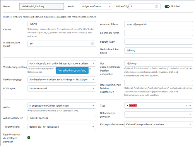

Dann stimmt etwas mit deiner Email-Regel nicht. Stelle diese doch bitte einmal hier rein
Deshalb habe ich im Posteingang mir 2 ordner angelegt. Ordner1 Ablage nur PDF / Ordner 2 Komplette Email mit Anhang. Diese 2 Ordner werden in den Email-Regeln überwacht und verarbeitet.
Da ich zwischenzeitlich 13 Regeln habe weiß ich nicht welche davon die Ursache ist.
Bedeutet doch viel manuelle Arbeit. Man muss die Mails von dem Posteingang manuell in eine der zwei Ordner schieben.
Das schlimme ist das auch Mail gelesen werden die als gelesen gekennzeichnet ist.
Kann man das abstellen?
Entweder schaust du dir jede Email-Regel genau an oder du vergibst für jede deiner 13 Regeln einen eigenständigen Tag (Test1 …13) und fügst diese dann in deine Regel hinzu um herauszufinden welche Regel es ist.
Es werden auch gelesene Emails verarbeitet. Ist für mich aber einfacher in die 2 Ordner meine Emails zu schieben, denn ich kann diese vorher ersteinmal lesen um dann zu entscheiden ob diese abgelegt werden. Das kann ich auch von unterwegs machen auf dem Handy
Habe bis auf eine alle Regeln deaktiviert. Trotzdem findet paperless sie nicht.
Was genau sagt denn das Paperless Log zum Zeitpunkt der Verarbeitung?

Nimm doch deine Dateien einbeziehen Zahlung raus und schaue ob das jetzt funktioniert. Absender und Nachrichteninhalt sollte reichen
[2026-02-15 10:00:00,688] [DEBUG] [paperless_mail] Rule Holger Kaufmann.Mail-PayPal_Zahlung: Searching folder with criteria (BODY „Zahlung“ SINCE 16-Jan-2026 FROM „service@paypal.de“)
[2026-02-15 10:00:09,214] [DEBUG] [paperless_mail] Rule Holger Kaufmann.Mail-PayPal_Zahlung: Processed 0 matching mail(s)
Es gibt ja drei Logfile.
Na also, da steht es ja. Die Task laufen aber es gibt kein Match. Am Anfang die Bedingungen vielleicht etwas großzügiger auslegen. Später kann man immer noch das ganze enger auslegen.
Habe ich geändert. Hat nichts gebracht.
Etwas mehr Kontext wäre sinnvoll. Wie schauen Deine Regeln jetzt aus?
Dann nimm auch den Nachrichteninhalt raus und schaue wie sich jetzt die Email-regel verhält. Denke daran die Email darf nicht älter als 30 Tage sein
siehe oben Nr 10 bei meinem Beitrag
