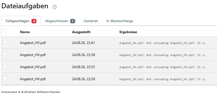

Ist zwar jetzt Off-Topic, aber vielleicht beschreibe ich meinen Use Case ausführlicher:
Paperless-ngx erkennt beim Upload mehrere inhaltlich identische Dokumente als Duplikate. Grundsätzlich ist dieses Verhalten sinnvoll, da dadurch verhindert wird, dass ein Dokument versehentlich mehrfach importiert wird.
In meinem Anwendungsfall sind die vermeintlichen Duplikate jedoch tatsächlich unterschiedliche Originaldateien. Beispielsweise kann dieselbe AGB an mehrere unterschiedliche Personen im Rahmen verschiedener Vertragsverhältnisse versendet worden sein. Die Dateien sind dabei inhaltlich und technisch identisch, gehören aber jeweils zu einem anderen Vorgang bzw. zu einer anderen Person.

Paperless-ngx verarbeitet jedoch nur das zuerst hochgeladene Dokument. Die weiteren Dateien werden als Duplikate erkannt und nicht verarbeitet.
Damit geht für mich die Information verloren, welche konkrete Originaldatei zu welchem Vorgang gehört.
Ich kann zwar das bereits vorhandene Dokument manuell mehreren Vorgängen bzw. Personen zuordnen oder darauf verweisen. Das löst das Problem aber nicht vollständig: Es existiert weiterhin nur ein Dokumentobjekt bzw. eine Datei. Die tatsächlich vorliegende Originaldatei des jeweiligen Vorgangs wurde von Paperless-ngx nicht konsumiert und kann somit auch nicht unabhängig verarbeitet bzw. zugeordnet werden.

ich habe den Parameter jetzt nochmals unter 2.20.15 getestet. Leider konnte ich das beschriebene Verhalten nicht feststellen. Egal wie der Parameter ausgesteuert wird, wird das Duplikat nicht konsumiert.
Der Parameter steuert m.E. nur, ob das Duplikat im Scaninput Ordner nach erfolgter Duplikatsprüfung dauerhaft verbleiben soll oder nach der Prüfung gelöscht wird. Dies verhindert ein wiederholtes durchlaufen der Prüfung und ein unnötiges vergrößern des Protokolls “Dateiaufgaben”.
Das von mir gewünschte Verhalten wurde m.E. nach erst mit V3 - den Change habe ich bereits vorher gepostet - eingeführt. Dies ist dort genauso dokumentiert und deckt sich mit meinen Testergebnissen.
Sehr gerne könnt ihr mir das Gegenteil beweisen: Ich würde mich freuen, wenn ich Duplikate ohne Probleme bereits vor V3 in Paperless verwalten kann. Bitte beschreibt doch die notwendigen Einstellungen und wie die Dokumente importiert wurden.
