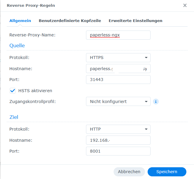

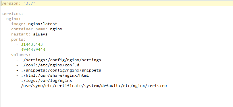

Leider hat es bisher (noch) nicht richtig funktioniert. Hier mein (bisheriges) Ergebnis:
Wenn ich paperless-ngx über die Internet-URL aufrufe, lande ich auf der Anmeldeseite von paperless-ngx, nicht aber auf der Anmeldeseite von authelia! Ich kann mich normal bei paperless-ngx anmelden. Logge ich mich bei paperless-ngx aus, lande ich (wie gewünscht?) auf der Anmeldeseite von authelia.
Aufruf-paperless
Die Anmeldeseite von authelia kann ich separat über die entsprechende Internet-URL aufrufen. Dort kann ich mich über die 2FA bei mit den Anmeldedaten von paperless-ngx anmelden. Es erfolgt aber keine Weiterleitung zu paperless-ngx!
Aufruf-authelia
Fehlerausschriften erhalte ich nicht.
Ich bin genau nach dem Video-Kurs vorgegangen. Anstelle des Ports 30443 habe ich aber den Port 31443 genommen, weil mir das System bei der Reverse-Proxy-Einstellung sagte, dieser Port (30443) ist schon von einer anderen Anwendung belegt. Wie es zu dieser Aussage gekommen ist, konnte ich nicht ermitteln.

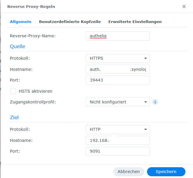

Reverse Proxy Einstellungen:
  1. paperless-ngx
  1. authelia

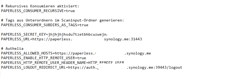

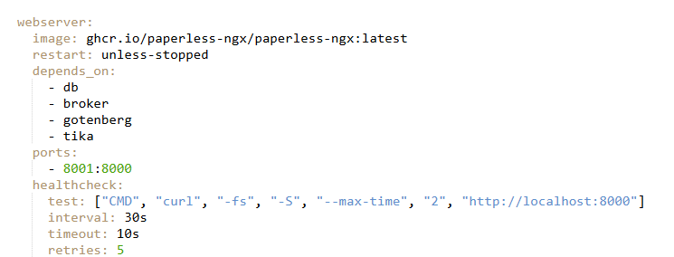

Konfigurationsdateien unter /docker/paperless-ngx/config:
  1. docker-compose.env
  1. docker-compose.yml

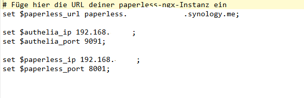

Konfigurationsdateien unter /docker/paperless-ngx/nginx:
docker-compose.yml
Konfigurationsdateien unter /docker/paperless-ngx/nginx/settings:
endpoints.conf
endpoints-conf

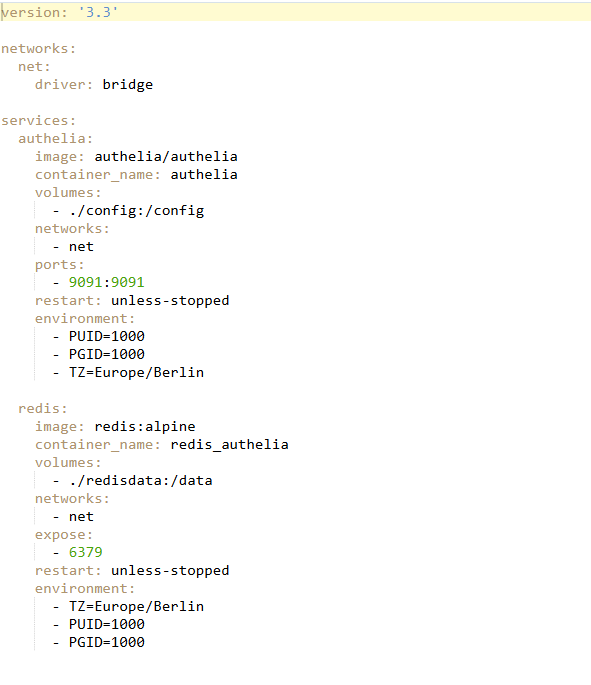

Konfigurationsdateien unter /docker/paperless-ngx/authelia:
docker-compose.yml

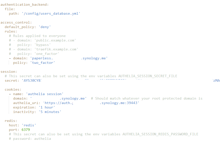

Konfigurationsdateien unter /docker/paperless-ngx/authelia/config:
configuration.yml

Nein, leider nicht, aber damit haben wir das Problem schon gefunden:
Du nutzt den Reverse-Proxy von Synology, der nicht mit Authelia kompatibel ist.
Im Kurs zeige ich es anders: Dort nutzt du gemäß Download im Kurs einen eigenen Reverse Proxy (einen, den man so konfigurieren kann, dass Authelia unterstützt wird).
In deinem Fall: Lösche einmal bitte die beiden Reverse Proxy-Einträge und richte es wie im Kurs beschrieben ein, dann klappt es :smile:
Hallo Stefan, vielen Dank für die schnelle Antwort. Die Reverse-Proxy-Einträge von Synology habe ich jetzt gelöscht. Aber ich finde im Kurs keine Hinweise auf einen eigenen Reverse-Proxy. Könntest Du mir bitte die Stelle sagen, wo ich das im Kurs finde. Die Portfreigaben auf der Fritz!Box habe ich gemacht.
