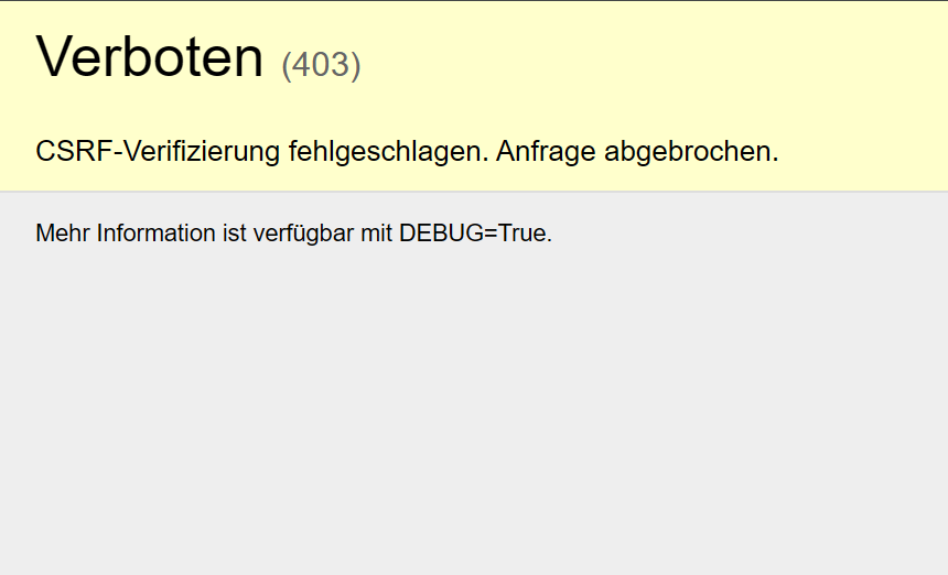

Leider nicht ganz, ich kann mich jetzt zwar über Authelia und dem One-Time-Passwort anmelden (das funktioniert), wenn ich dann aber in der Anmeldemaske von paperless-ngx meine Anmeldedaten eingebe bekomme ich folgenden fehler .
Mit der lokalen Anmeldung funktioniert es nach wie vor.

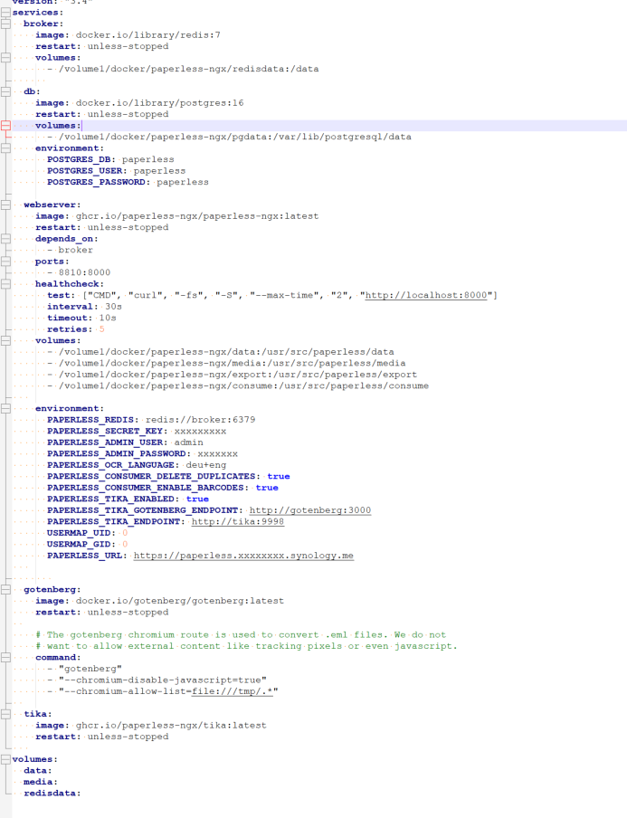

Ich hatte vor der Zweifachauthentifizierung schon den Zugang über das Internet freigeschaltet. Dieser funktioniert nach wie vor auch noch ohne Portangabe paperlees.XXXXXXX.synology.me
Hier noch meine docker-compose.yml
Weitere Info:= Ursprüngliche Installtion von paperless-ngx über portainer aufgeführt.
Wäre nett wenn mich jemand unterstützen könnte.

Danke. Das war des Rätsels Lösung!
