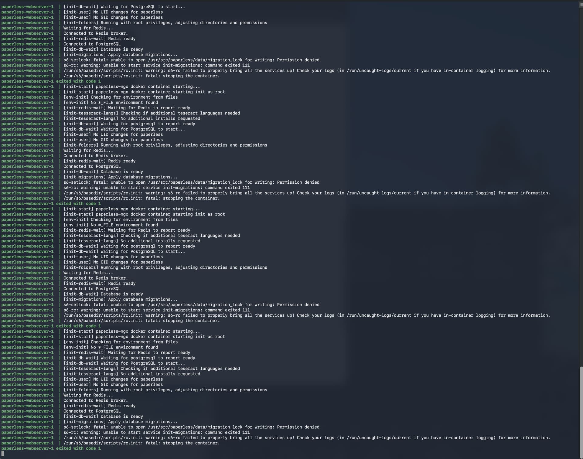

Paperless-ngx Installation in Dauerschleife
Hallo Zusammen,
ich habe mir die paperless-ngx Masterclass gekauft, da ich IT technisch nicht mithalten kann….
Ich habe alles nach der Anleitung von Stefan gemacht aber leider klappt es einfach nicht mit der Installation, ich bekomme immer wieder folgendes vom Terminal angezeigt:
und das geht so in Dauerschleife. Hat jemand eine Ahnung was ich hier machen muss? Ich bin euch um jede Hilfe dankbar! :slight_smile:
Laza
Das ist der Klassiker schlechtin :wink:
Du musst bei den Berechtigungen beim Scaninput den Haken setzen für die Berechtigung, sonst geht es nicht. Aktuell darf paperless nicht auf den Ordner schreiben, daher die Fehlermeldung.
Edit: Auch für den Ordner, in dem paperless-ngx die Mediendateien ablegt, also in deinem Fall wohl /volume1/docker/paperless-ngx/, müssen die richtigen Rechte vorliegen.
Hi Stefan, danke für die schnelle Rückmeldung! Ich habe die Berechtigungen (soweit ich denke das es richtig ist) überprüft und es funktioniert immer noch nicht. Sofern es dazu kein Video gibt weiß ich auch wahrscheinlich nicht weiter. Gibt es noch andere Sachen die ich ausprobieren kann? Ich habe mal alles runtergeschmissen und noch einmal von vorne gestartet und immer wieder kommt diese Dauerschleife…
HELP!!! :smiley:
Zusatz: Ich habe alle Berechtigungen, wie in der masterclass beschrieben, gesetzt und alles 1:1 eingestellt…
Ich bin am VERZWEIFELN, da ich es einfach nicht hinbekomme…
Nochmal die Rechte kontrollieren und die Synology Firewall deaktivieren, dann sollte die Installation funktionieren.
Bei mir ist es ähnlich die Installation läuft in Dauerschleife und ich kann den Fehler nicht finden, Habe alle Häkchen gesetzt und die Firewall ausgeschaltet.

paperless-webserver-1 | [init-start] paperless-ngx docker container starting…
paperless-webserver-1 | [init-start] paperless-ngx docker container starting init as root
paperless-webserver-1 | [env-init] Checking for environment from files
paperless-webserver-1 | [env-init] No *_FILE environment found
paperless-webserver-1 | [init-redis-wait] Waiting for Redis to report ready
paperless-webserver-1 | [init-db-wait] Waiting for PostgreSQL to start…
paperless-webserver-1 | [init-tesseract-langs] Checking if additional teseract languages needed
paperless-webserver-1 | [init-tesseract-langs] No additional installs requested
paperless-webserver-1 | [init-user] No UID changes for paperless
paperless-webserver-1 | [init-user] No GID changes for paperless
paperless-webserver-1 | [init-folders] Running with root privileges, adjusting directories and permissions
paperless-webserver-1 | db:5432 - accepting connections
paperless-webserver-1 | [init-db-wait] Connected to PostgreSQL
paperless-webserver-1 | [init-db-wait] Database is ready
paperless-webserver-1 | [init-migrations] Apply database migrations…
paperless-webserver-1 | s6-setlock: fatal: unable to open /usr/src/paperless/data/migration_lock for writing: Permission denied
paperless-webserver-1 | s6-rc: warning: unable to start service init-migrations: command exited 111
paperless-webserver-1 | Waiting for Redis…
paperless-webserver-1 | Redis ping #0 failed.
paperless-webserver-1 | Error: Error -5 connecting to broker:6379. No address associated with hostname..
paperless-webserver-1 | Waiting 5s
paperless-webserver-1 | Redis ping #1 failed.
paperless-broker-1 exited with code 0
paperless-webserver-1 | Redis ping #2 failed.
paperless-webserver-1 | Error: Error 111 connecting to broker:6379. Connection refused..
paperless-webserver-1 | Redis ping #3 failed.
paperless-broker-1 exited with code 1
paperless-webserver-1 | Redis ping #4 failed.
paperless-webserver-1 | Failed to connect to redis using environment variable PAPERLESS_REDIS.
paperless-webserver-1 | s6-rc: warning: unable to start service init-wait-for-redis: command exited 1
paperless-webserver-1 | /run/s6/basedir/scripts/rc.init: warning: s6-rc failed to properly bring all the services up! Check your logs (in /run/uncaught-logs/current if you have in-container logging) for more information.
paperless-webserver-1 | /run/s6/basedir/scripts/rc.init: fatal: stopping the container.
paperless-webserver-1 exited with code 0
hast du etwas an der docker-compose.yml geändert. ist das das erstemal das du paperless installierst. zeige bitte kurz deine docker-compose.yml und falls vorhanden deine docker-compose.env
Es scheint sich um folgendes Problem bei Dir zu handeln. Vielleicht hilft Dir das weiter:
Wenn du nach der Masterclass vorgegangen bist bleiben wir esteinmal bei der Version 2.20.15. Stoppe erseinmal Paperless
sudo docker compose down
gehe in die docker-compose.yml mit
nano docker-compose.yml
suche dir nun diese zeile wo
paperless-ngx:latest steht und
tausche nun latest gegen 2.20.15 aus
speichere das ganze STRG+O Enter STRG+X
damit bist du wieder aus der docker-compose.yml raus
Starte nun sudo docker compose up
Ich komme nicht in die yml Datei rein. Habe es auf jeder ebene versucht bekomme immer “-sh: nano: command not found” als Antwort
sorry synology kennt kein nano
versuche
vi docker-compose.yml
drücke i
es erscheint INSERT
jetzt kannst du änderungen vornehmen wenn du fertig bist dann
drücke Esc
jetzt hast du 2 Möglichkeiten
:wq Enter speichern und schliessen
:q! Enter nicht speichern und schliessen
Vielen Dank für die gute Erklärung. Da die Installation aber in Dauerschleife lief habe ich um Ordnung zu schaffen alles einmal gelöscht inclusive docker und noch einmal neu aufgesetzt. Es läuft jetzt einmal durch ohne sich aufzuhängen aber der redis Ordner macht nach wie vor Probleme und kann nicht angesprochen werden. Das problem läßt sich wohl so zusammenfassen:
paperless-webserver-1 | db:5432 - no response
Hänge den Fehler noch mal an:

zeig bitte einmal die docker-compose.yml
image: docker.io/library/redis:8
  - redisdata:/data
image: docker.io/library/postgres:18
  - ../pgdata:/var/lib/postgresql
image: ghcr.io/paperless-ngx/paperless-ngx:2.20.15
  - "8000:8000"
  test: \["CMD", "curl", "-fs", "-S", "--max-time", "2", "http://localhost:8000"\]
env_file: docker-compose.env
redisdata:
„docker-compose.yml“ 43L, 1062B
Hab dir mal meine Modifizierte YML angehängt und bitte verwende gefälligst die Codeblöcke fürs Posten von Configs, das macht es allgemein viel einfacher bei der Fehlersuche.
    image: docker.io/library/redis:8.2.3 #8.2.1 #7.4.0
    container_name: paperless-redis
    labels:
      - com.centurylinklabs.watchtower.enable=true
    networks:
      - backend
      - /volume2/docker/paperless-ngx/redisdata:/data
    image: docker.io/library/postgres:17 #16
    container_name: paperless-pgsql
    labels:
      com.centurylinklabs.watchtower.enable: "true"
    networks:
      - backend
      - /volume2/docker/paperless-ngx/pgdata:/var/lib/postgresql/data
    labels:
    image: ghcr.io/paperless-ngx/paperless-ngx:2.20.15 #2.17.1
    container_name: paperless-webserver
    networks:
      - frontend
      - backend
      - gotenberg
      - tika
      - 8000:8000
      test:
        - CMD
        - curl
        - -fs
        - -S
        - --max-time
        - "2"
        - http://localhost:8000
      - /volume2/docker/paperless-ngx/data:/usr/src/paperless/data
      - /volume2/docker/paperless-ngx/media:/usr/src/paperless/media
      - /volume2/docker/paperless-ngx/export:/usr/src/paperless/export
      - /volume2/scaninput:/usr/src/paperless/consume
      - /volume2/docker/paperless-ngx/scripts:/usr/src/paperless/scripts
      - /volume2/docker/paperless-ngx/trash:/usr/src/paperless/trash:rw
      PAPERLESS_TIKA_ENABLED: 1
      #PAPERLESS_CONSUMER_ENABLE_BARCODES: 1
      PAPERLESS_POST_CONSUME_SCRIPT: /usr/src/paperless/scripts/telegram_de.py
      PAPERLESS_OCR_USER_ARGS: '{"invalidate_digital_signatures": true,
        "continue_on_soft_render_error": true}'
      PAPERLESS_OCR_DESKEW: true
      PAPERLESS_EMPTY_TRASH_DIR: /usr/src/paperless/trash
  gotenberg:
    image: docker.io/gotenberg/gotenberg:8.24 #8.21.1 #8.9.2
    container_name: paperless-gotenberg
    networks:
      - backend
    command:
      - gotenberg
      - --chromium-disable-javascript=true
      - --chromium-allow-list=file:///tmp/.*
  tika:
    image: docker.io/apache/tika:latest #ghcr.io/paperless-ngx/tika:2.9.1-full #latest
    container_name: paperless-tika
    networks:
      - backend
networks:
  frontend:
    driver: bridge
  backend:
    driver: bridge
Danke !! Habe es nach mehrfachem Fire wall aus und anschalten geschafft Paperless zum laufen zu bringen! Jetzt läuft es ohne Fire Wall. Das heißt ja es muß mit der Kommunikation der Container untereinander zu tun haben, da die FW dort mitmischt. Die einstellungen aus der Masterclass hatte ich 1:1 übernommen aber es scheint noch andere regeln zu betreffen und um die FW richtig einzustellen soll man sich auch noch die Masteclass Synology kaufen. Finde ich recht bescheiden an dieser Stelle nicht ausführlicher auf die FW einzugehen wo sie einen so großen impact hat. Ich komme wohl erst mal ohne aus, da ich die Sinologie nur im Heimnetz oder per VPN anspreche.
LG
Die FW macht öfters Probleme, sollte aber in der Masterclass erwähnt werden wenn ich mich nicht irre.
Sie macht außerdem 0 Sinn im Produktiven Einsatz
