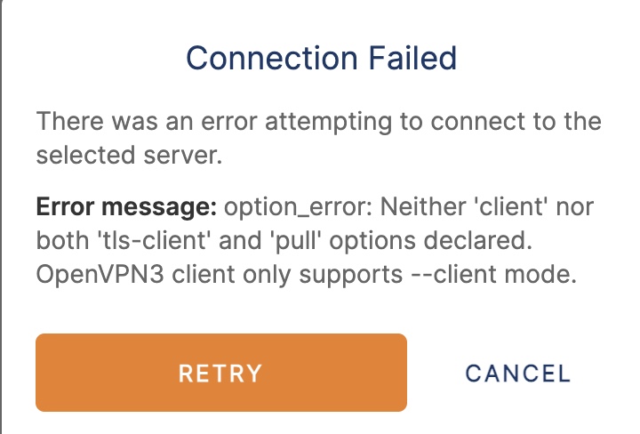

OpenVPN lässt sich nicht konfigurieren: option_error: Neither 'client' nor both 'tls-client' and 'pull' options declared
in deinem Masterkurs beschreibst du die Konfiguration des Fernzugriffs mittels openvpn.
Trotz der tollen step-by-step Beschreibung bekomme ich keine Lösung des Tasks, sondern lediglich eine tolle Fehlermeldung:
Muss an der Synology an anderer Stelle geschraubt werden?

Ich habe etwas in der Dokumentation von OpenVPN gelesen. Könnt ihr mal in die erste Zeile der Config „client“ schreiben? Der Anfang sähe dann so aus:
client
dev tun
tls-client
Ich vermute, dass das das Problem ist.

Das heißt aber, dass deine Konfiguration nun akzeptiert wurde!
Das Connection Timeout ist ein „neues“ Problem. Vermutlich lässt deine Firewall den Port nicht durch. Achtung: Nicht nur an die Firewall in der Synology denken, sondern auch an das Port-Forwarding im Router.
Die bekannte Fehlermeldung erscheint nicht mehr. Statt dessen kommt beim Start der Verbindung eine „Eieruhr“ in Openvpn, anschließend das kommunizierte „Connection Timeout“
