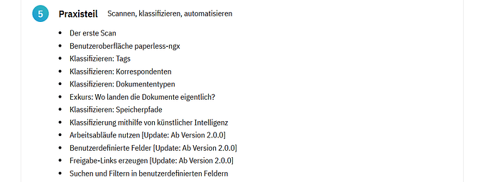

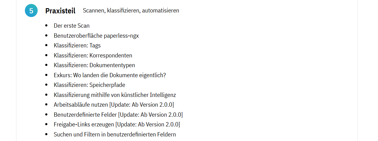

Ist diese Info noch aktuell? Beide Kurse, also Nextcloud und Paperless ngx?
Ist es preislich so, wie bei dem anderen Open-Source-Kurs?
Ich würde dann zuschlagen, wenn alle Kurse online sind.
Beinhaltet der Paperless ngx-kurs auch Anleitungen rund um Korrespondenten, Dokumenttypen, Tags und so weiter, oder benötige ich dazu den Praxisteil der Masterclass?

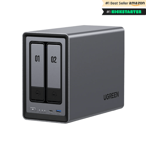

Ist die Frage pauschal beantwortbar, ob man mit dem DXP2800 NAS und Ugreen diesen Kurs ebenfalls bestreiten kann? Was ist außer den 2 Festplatteneinschüben weniger noch anders?
Liebe Grüße und vielen Dank
Der Hauptspeicher wo das System drauf läuft ist fest verlötet.
Dann gibt es kein Zurück mehr und Garantie ist weg.
Hab es mal nur auf nem Stick laufen lassen und installiert auf Ner SSD, lief aber nicht gut und viel inkompatibel.
Entweder selbst ein NAS Bauen oder das 4800 als Basis verwenden.
@IhDuepfe Danke für deine Antwort. Also ist es aufgrund der verlöteten SSD nicht möglich, Proxmox ohne das erlischen der Garantie zu installieren?
Auf der 2800 nicht wirklich.
Du kannst es auch auf einer anderen SSD oder so installieren… Verlierst aber dann ein Medium.
In meinem Test auf Ner SSD War die Performance grottig trot boot auf Ner SSD.
