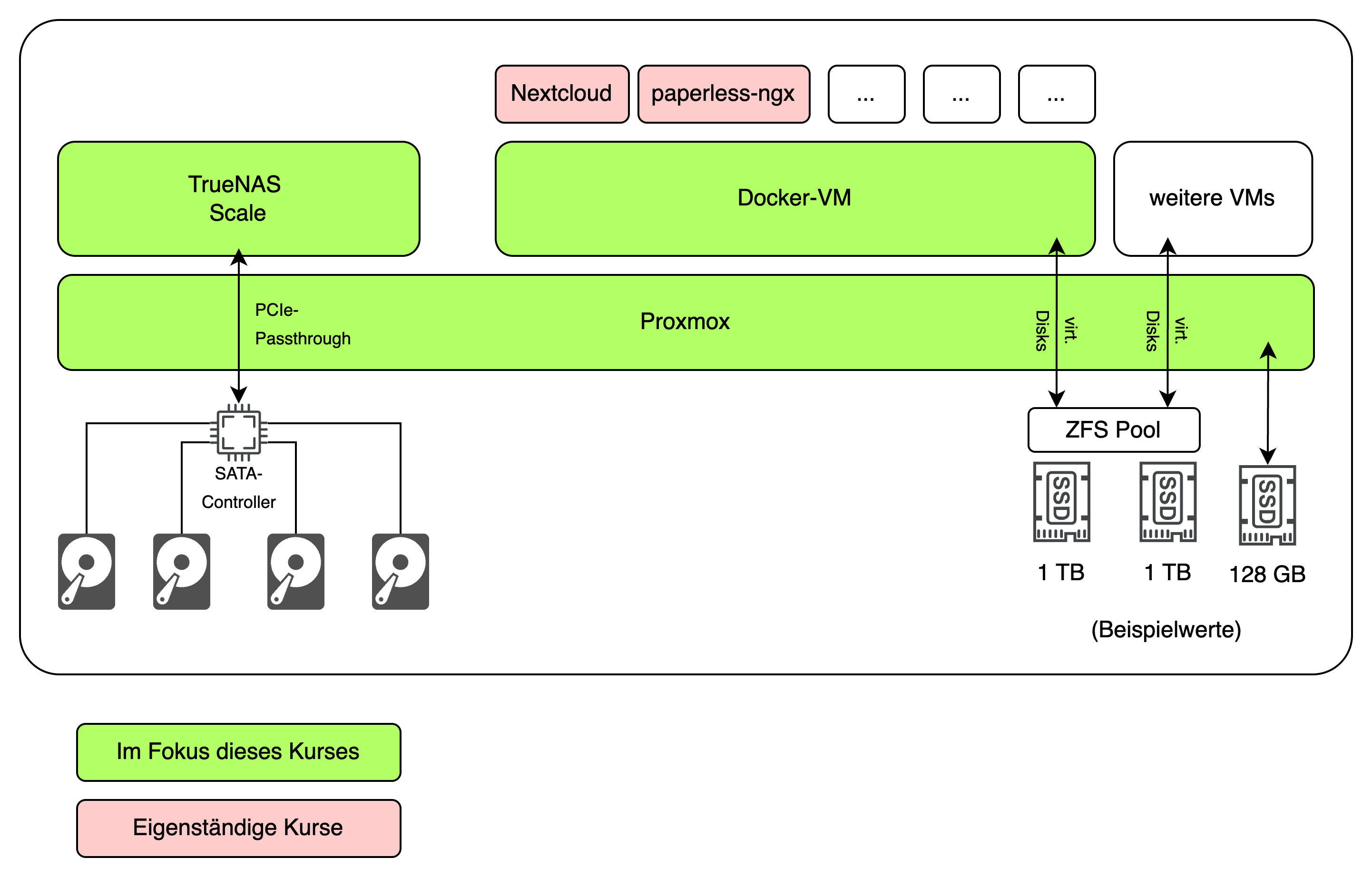

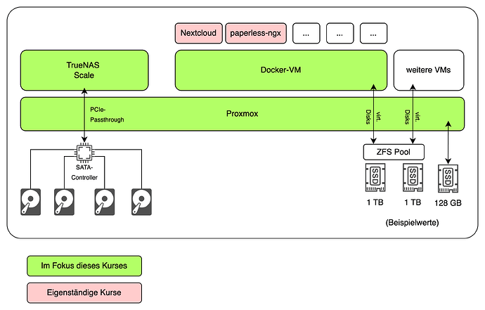

Hier ein Schaubild, wie die Kurse am Ende zusammenpassen. Das habe ich auch so in die Kursbeschreibung des neuen Kurses gepackt:
Für weitere Vorschläge / Ideen / Feedback bin ich sehr offen!
Ich habe eine Verständnisfrage zu deiner Zeichnung.
Du nutzt Proxmox als Hypervisor. Darauf installierst du TrueNAS als VM. Soweit ok. Dann installierst du weitere VM´s ? Also ein weiteres Linux und unter diesem Linux insallierst du dann Docker oder Nextcloud? Oder sind Docker etc schon eine VM direkt unter Proxmox. Dann sollten die Docker etc aber in dem VM Rechtecke liegen und nicht als 3. Ebene obendrauf
liebe Grüße Volker Volker

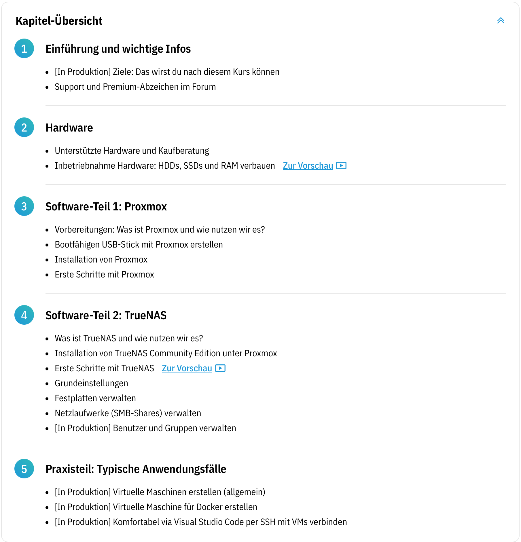

Die aktuell schon fertigen und auch geplanten Lektionen könnt ihr übrigens immer in Echtzeit im Shop sehen (in der Kapitelübersicht):
