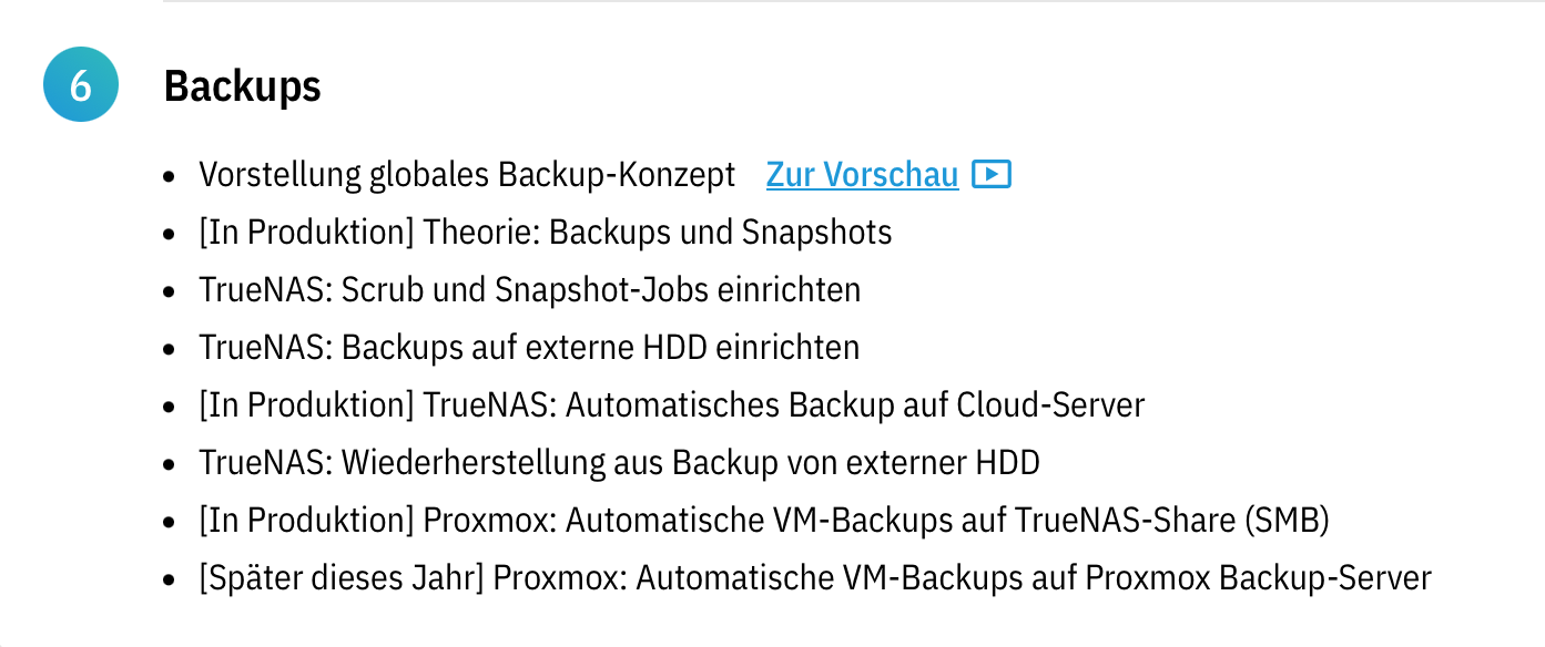

Kleines Update, heute habe ich nochmal ganz schön Gas gegeben und zum Thema Backups einige Videos hochgeladen:
