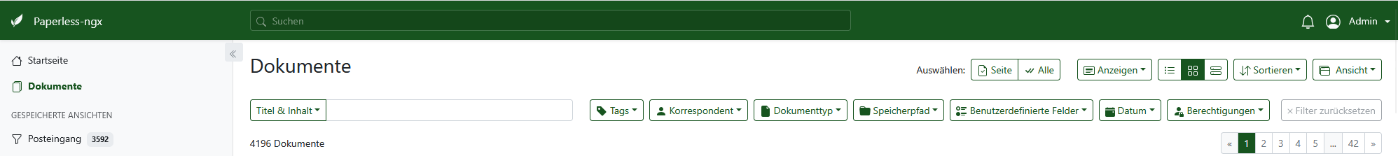

PS: Das aktuelle Setup hat schon 4200 Dokumente gefressen.
