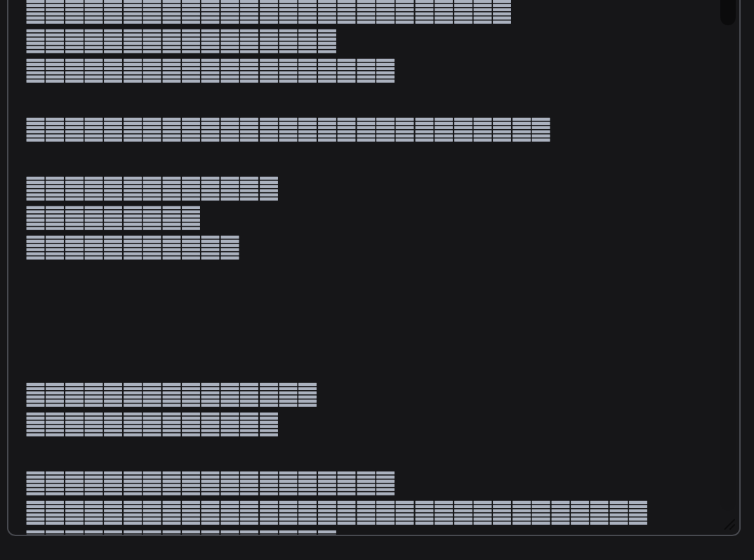

Ich scheitere aktuell PDFs die durch eBill (Schweiz, digitale Rechnung wird bereitgestellt durch das Portal der Bank) in Paperless-NGX ein zu pflegen. Das hinzufügen klappt problemlos, allerdings will die Texterkennung nicht funktionieren und es werden lediglich die folgenden Symbole angezeigt:
Dazu kommt die Fehlermeldung im LOG:
