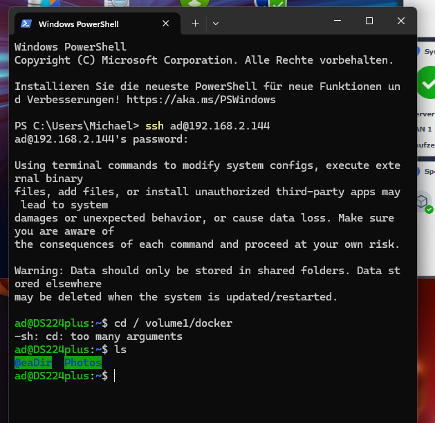

Hallo, ich habe mich eigfentlich genau an die Anleitung gehalten. Beim Teil ngx installieren stoße ich auf folfgendes Problem. Wenn ich auf der Powershell (WIN11) mich auf der NAS, wie beschrieben, anmelde komme ich nicht auf den unter Docker abgelegten Paperless. Es scheint als ob ein anderer OPrdner aus den home Bereich hier reinschmuggelt. obwohl im DSM unter der File Station die Ordner Docker und Photos keine Verbindung haben.
Ich bin kein Nerd, wie manch anderer im Forum und kämpfe schon seid zwei Wochen mit der Installation von Paperless ngx auf meiner DS224+.
Du hast zwischen / und volume1 ein Leerzeichen. Das gehört da nicht hin :wink:

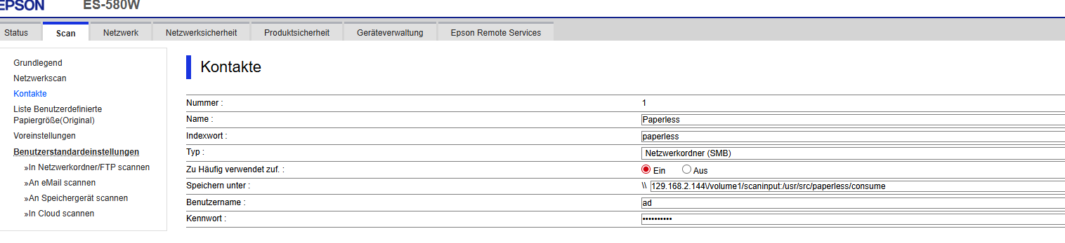

Also, ich habe mir den älteren Forumsbeitrag angesehen und in den Epson Einstellungen das so eingetragen. Auf dem Display habe ich unter Voreinstellungen auch Paperless dadurch gefunden bzw. eingerichtet. Jetzt habe ich nur noch ein Problem. Auf dem DSM habe ich unter Docker-Paperless-ngx nur die Ordner: config, data, export, media, pgdata.
Wenn ich vom Epson jetzt über die Voreinstellungen ans Paperless scannen will findet er den „scaninput“ nicht. Da wird wohl der Fehler liegen.

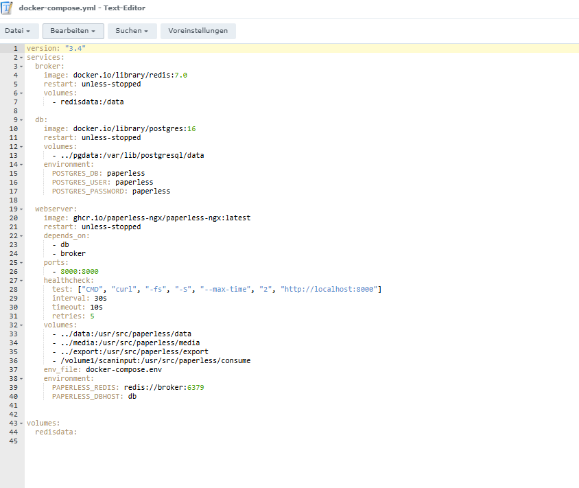

Du musst in der docker-compose bei den Volumes kontrollieren auf welchen Pfad bzw. Ordner der „Consume“ Ordner verlinkt ist.
Auf diesen Pfad stellst du den Scanner ein,
Oder du erstellst den Ordner Scaninput im gewünschten Verzeichnis und passt die docker-Compose und den Pfad im Scanner an.
Danach Paperless neu starten.
Wenn du dir nicht sicher bist, einfach die Zeile aus der docker-compose wo das Wort consume drin vorkommt, hier posten
ich habe die Zeile 36 ab Backslash volume1… kopiert und in die Epson Einstellungen so eingetragen… aber es will noch nicht
Guten Morgen,
So wie deine docker-compose eingestellt ist musst du die Dokumente auf Volume1/scaninput ablegen.
Den Ordner wird es schon geben sonst hätte Paperless bei der Installation gemotzt

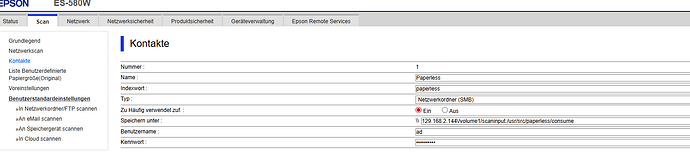

Entsprechen musst du den Scanner einstellen, IP-Adresse (129 ist wirklich richtig? ) /volume1/scaninput,
Alles nach dem Doppelpunkt brauchst du nicht, das ist der Pfad im Paperless Container.
Das Problem ist: Hinter der 144 in der Adresszeile ist ein Backslash und ein Slash! Also “\/”.
Außerdem ist der Pfad falsch. Richtig wäre:
\\IP-Adresse\scaninput

ALLES funktioniert !!!
Jubel, Jubel, Jubel
Ich hatte auch noch einen Zahlendreher in der IP Adresse gehabt.
