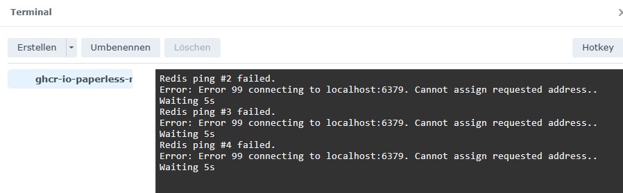

Also die Pfade in Yaml und Container sind gleich.
Auf einer NAS
Ich habe sie auch neu gestartet.
Seitdem gibt es auf der NAS folgende Meldung:
Container ghcr-io-paperless-ngx-paperless-ngx-2- wurde unerwartet beendet. Weitere Informationen finden Sie im Container Manager.
Wenn ich die Container beobachte, dann springen paperless_db_1 und paperless_webserver_1 immer zwischen Neustart erfolgt und Wird ausgeführt hin und her.

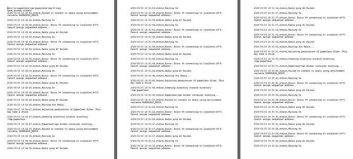

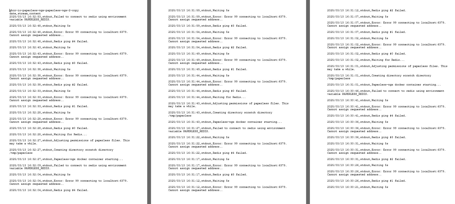

Wenn Paperless immer noch nicht startet gehts du im Container Manager zum Container Paperless-ngx-2 und schaust dort ins Protokoll.
Kannst auch das Protokoll hier posten, evtl finden wir einen Fehler
Dann schau mal ins Log der _db_1, ohne Datenbank läuft Paperless nicht
ich versuche es in ein Format zu bekommen das ich hier hochladen kann
Mache ich morgen. Schönen Abend Jake.
der Redis Container läuft nicht, oder die Verbindung klappt nicht.

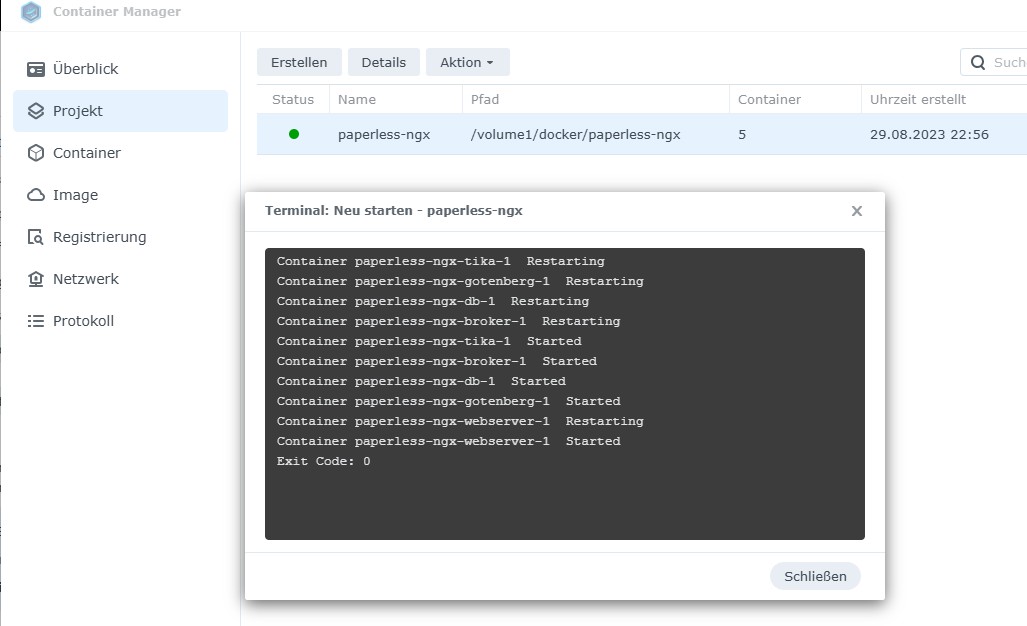

Stop mal den Container Manager und starte ihn neu, dass alle Container neue gestartet werden nachdem die Firewall aus ist.
Dann kontrollieren ob alle Container laufen
Ich will kein Geld, das soll jemand machen der sich besser auskennt als ich. ![]()
Wie kann ich den kompletten Container Manager stoppen?
Wenn du ein Projekt hast kannst du auch das Projekt stoppen und wieder aktivieren
Aktion - Stop > Aktion - Start
Wenn alle Container laufen ein paar Minuten warten und Paperless im Browser
aufrufen
Vielen Dank.
Habe ich getan.
Leider ohne Erfolg.
