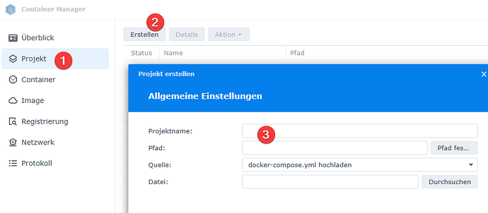

Die Paperless Container stoppen wenn sie laufen und die Container löschen!
Dann ein neues Projet anlegen, Projektname festlegen und die Yaml Datei von Paperless auswählen.
Dann werden die Container neu erstellt, mit etwas Glück läuft Paperless dann wieder.
Sorry, wie lege ich denn ein neues Projekt an?
Projektname z.B. Paperless
Bei Pfad den bestehenden Paperless Ordner im Docker Verzeichnis angeben.
Wenn die Yaml Datei dort gespeichert ist findet sie der Container MAnager, dann kannst du das Projekt mit weiter anlegen.
In der 2. Maske kannste die WEB-Option deaktiviert lassen.
Dann wird das Projekt angelegt und PAoerless sollte laufen.
