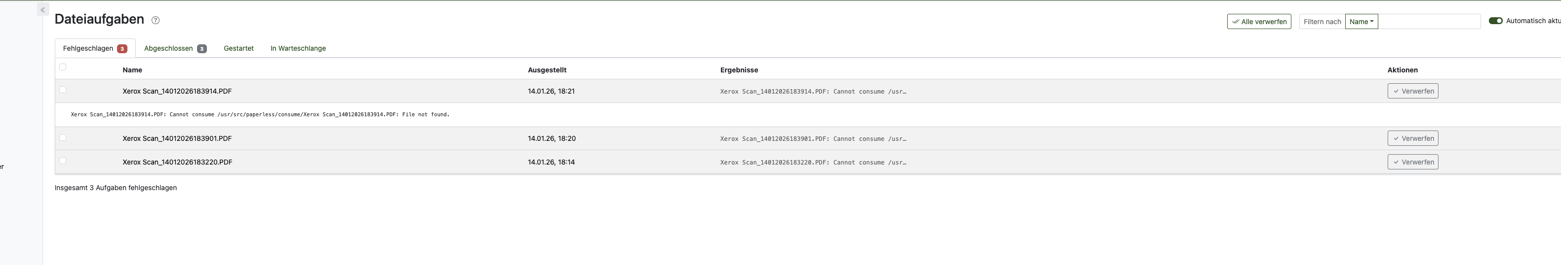

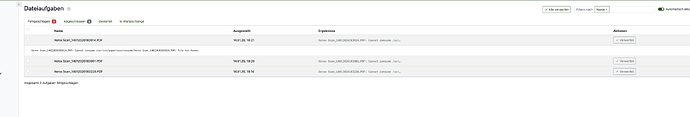

abgesehen davon habe ich noch immer das Problem dass die Dokumente vom Scanner in den Ordner gescannt werden, anschließend wird der Ordner auch vom Paperless bearbeitet, das Dokument importiert, und der Ordner auch geleert.
und bei Dateiaufgaben bleiben diese Dokumente, obwohl importiert als Fehler stehen

Das Problem mit dem Scanner ist bekannt, Paperless will das Dokument sofort verarbeiten, auch wenn es noch gar nicht final vom Scanner gespeichert wurde.
Du musst nur ein environment hinzufügen:
PAPERLESS_CONSUMER_INOTIFY_DELAY: 20
Der Wert, in diesem Fall 20, verzögert die Verbeitung des Dokumentes um 20 Sekunden.
Je nachdem wie viele Seiten du scannst kannst du den Wert auch verkleiner oder musst ihn vergrößern.
Nach der Änderung musst du Paperless neu starten.
