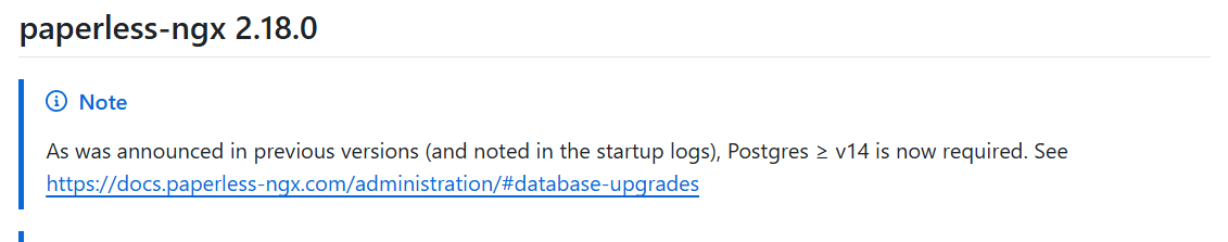

Ok, ab Version 2.18 benötigst du dann schon mindestens Postgres 14
Also Export bei Version 2.17 machen und dann den Import in die neue Instanz testen.

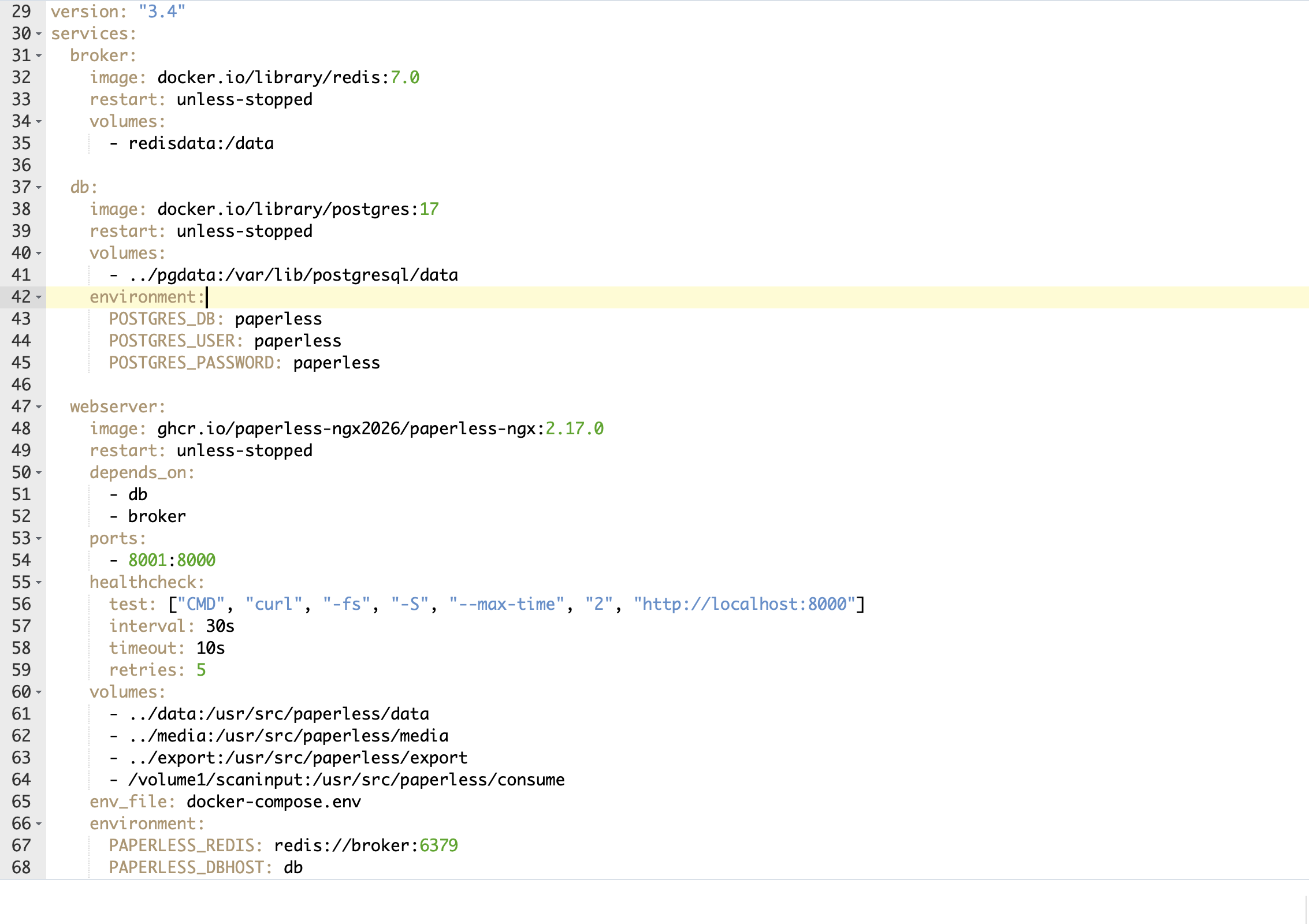

Für die neue Instanz kopierst du die yaml Datei in den neuen Paperless Ordner und stellst Postgres auf Version 17 ein, die Container müssen anderst heissen, z,B mit Endung -1
Der Port vom Webserver musst du auch ändern, z.B 8001:8000

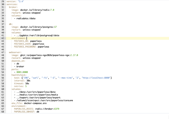

ok, habe im Docker Ordner einen neuen Pfad angelegt angelegt:
paperless-ngx2026
und den config Ordern dorthin kopiert und die yml wie folgt geändert
postgress auf 17 und ports auf 8001:8000
geändert
s.u.

paperless-ngx2026 angelegt, config Ordner heroinkopiert und yaml angepasst.

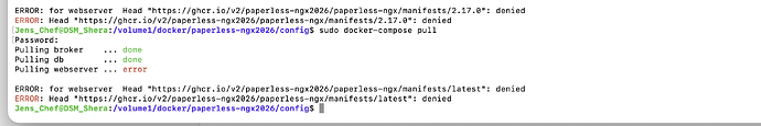

zuerst mit 2.17.0. mit Fehler

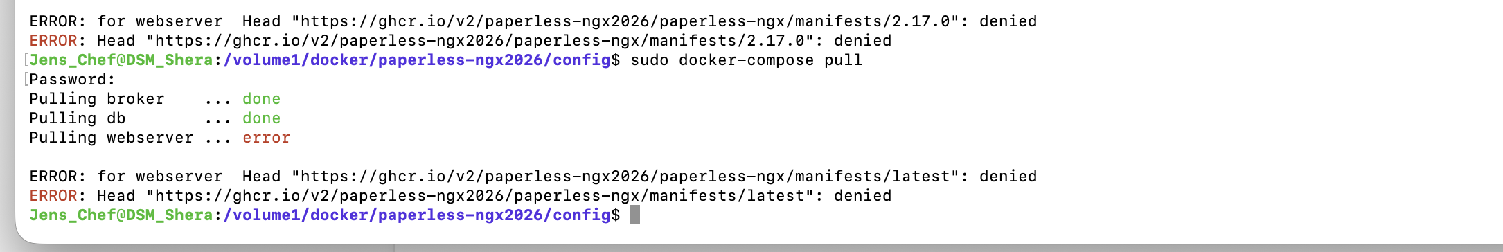

jetzt stat 2.17.0 latest eingetragen und trotzdem fehler
du musst die gleich Version eintragen wie in der Instanz vom Export, sonst funktioniert der Import nicht.
Dann probier mal Version 2.17.1
stimmt, da war was
werde ich probieren und machen

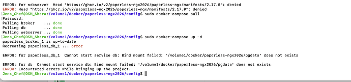

mhmm kommt immer noch der Error bei pulling Webserver
der Pfad zum Image passt nicht, paperless-ngx2026 ist dein lokaler Ordner der neuen Instanz.
Nimm trotzdem die version 2.17.1, mit der Version 2.17.0 gab es größere Probleme
ok, habe ich geändert,

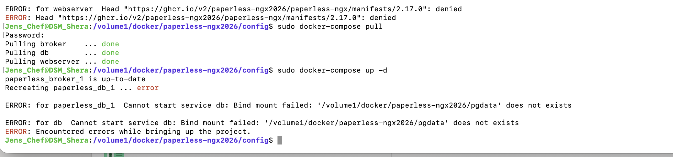

pull funktioniert, aber nun kommt folgende Meldung
Hast du den Ordner im neuen Verzeichnis angelegt?
Die Rechte für diesen Ordner kontrolliert?
nein, noch nicht.
das erklärt die Fehlermeldung
ok, habe das Verzeichnis und export angelegt.
