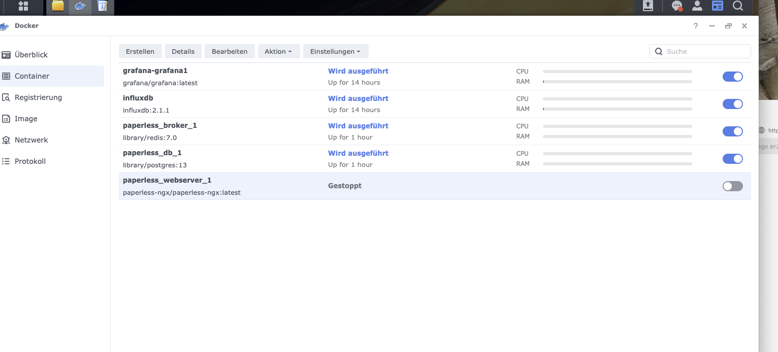

daraufhin habe ich alle 3 Docker Instanzen über die Synology gestoppt und das HyperBackup ( kompletter Ordner : /docker/paperless-ngx ) von vor 2 Tagen wieder eingespielt, ohne Erfolg.
Danach habe ich das ursprüngliche Verzeichnis / paperless-ngx in paperless-ngx1 umbenannt und nochmals das Hyperbackup eingespielt.
Nun habe ich erwartungsgemäß 2 Ordner, wobei ich davon ausgehe daß der vom Backup erstellte paperless-ngx genau dem Stand von vor 2 Tagen entspricht.
Paperless lässt sich allerdings noch immer nicht starten.

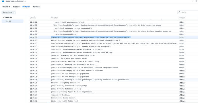

Im docker Protokoll findet sich folgender Eintrag:

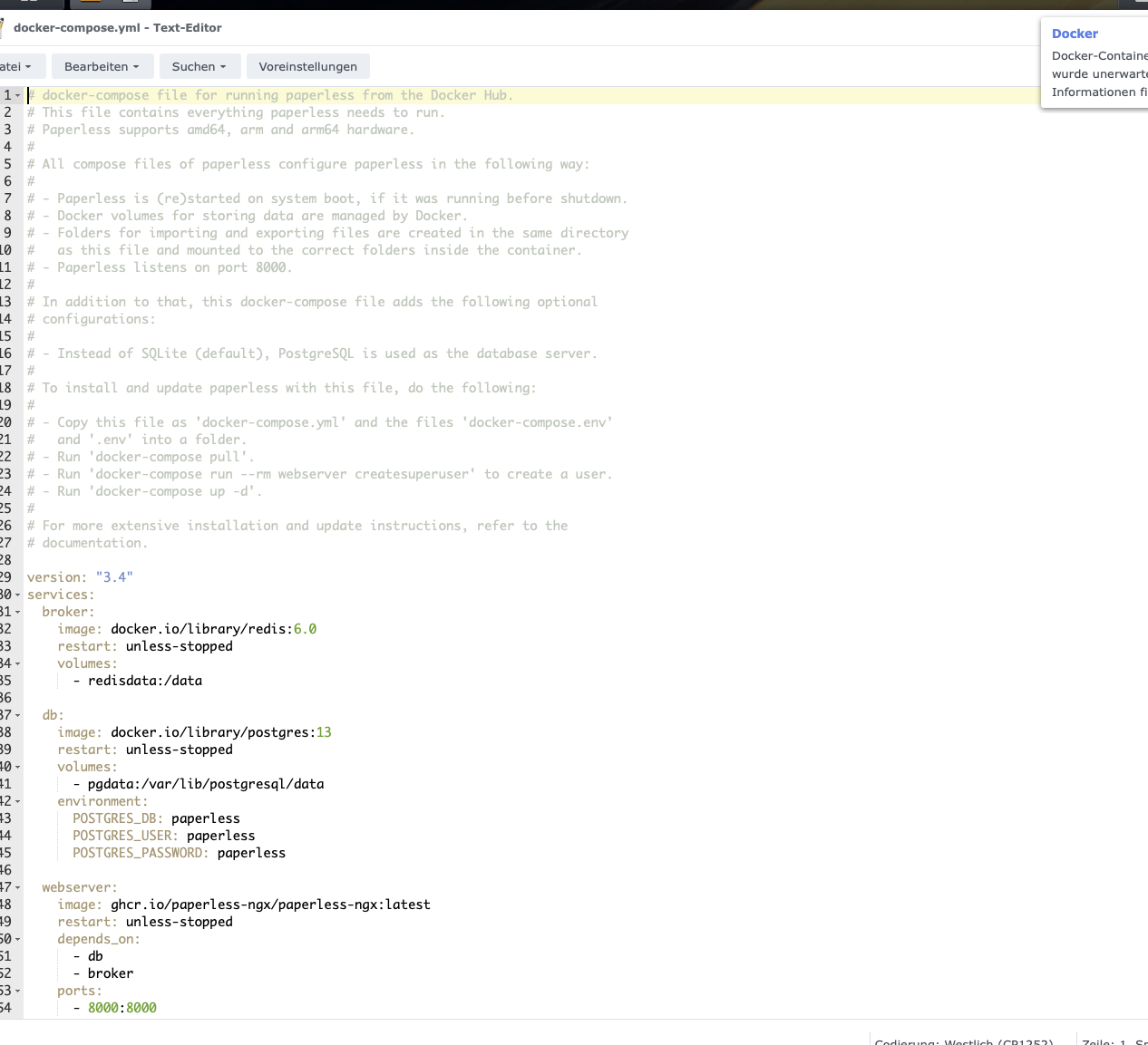

django.db.utils.NotSupportedError: PostgreSQL 14 or later is required (found 13.23).
kann ich das PostgreSQL einfach updated ??

Datensicherung per Hyperbackup hilft in diesem Fall nix weil dein Datenbank-Container jetzt die falsche Version hat.
Export hast du nie gemacht? Dann würde man sehen welche Paperless Version verwendet wurde.

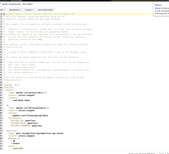

Wenn du keinen Export hast musst du in der docker-compose bei Webserver die passende Version einstellen mit der Paperless funktioniert hat.

d.h. ich ändere jetzt in der docker-compose.yml Datei den Eintrag. …. paperless-ngx:latest unter Webserver in die verschiedenen Vorgängerversionen, von 2.16.1 und starte neu mit der Hoffnung daß Paperless sich aufrufen lässt ?

bin gerade dabei die yml abzuändern und den Webserver neu zu starten.
dort steht aber weiterhin : paperless-ngx/paperless-ngx:latest
obwohl ich den Eintrag in der yml geändert habe.
Ist das korrekt oder sollte dort auch die Version in der yml stehen ?

da muss schon die richtige Version stehen, sonst wird immer das aktuelle Image verwendet.

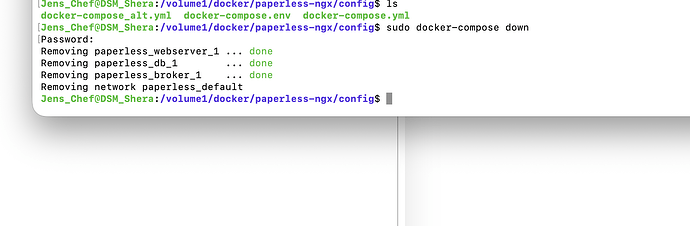

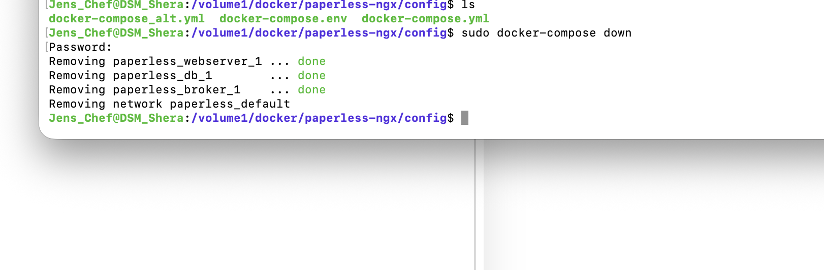

bin jetzt im Terminal im config Verzeichnis.
docker-compose down habe ich durchgeführrt
wie installiere ich jetzt bitte z.B. die 2.16.0 ?
Du must den Eintrag in der docker-compose.yml ändern
Du änderst :latest zu :2.16.0
Glaub mit pull werden die Container aktualisiert, bin nicht so versiert mit der Konsolen-installation, danch Paperless starten
könnte funktionieren,
habe latest durch 2.16.0 ersetzt und im Terminal ge pull ed .

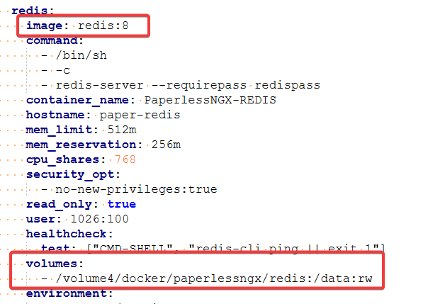

Ich würde eine komplett neue Instalation machen, dann hast du immer noch die alte bestehende die Funktioniert.
Dazu musst du einen neuen Paperless Ordner mit den Unterordner anlegen, und in der yaml Datei die Ordnerstruktur und die Container namen anpassen.
Postgres kann gleich Version 18 sein und Redis Version 6
Ausserden würde ich gleich alle Volumes anpassen, dass wirklich alles im Paperless Ordner gespeichrt wird und nicht als Volume in Docker.
Beispiel:
Wenn die neue Instanz läuft, keinen Benutzer anlegen > Export importieren

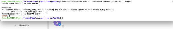

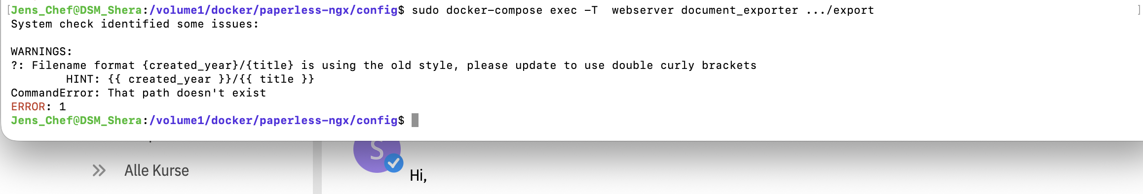

habe eben den Export versucht, dieser bricht aber mit 2 Fehlern ab.
  1. Format, old Style
  2. Verzeichnis existiert nicht

Da die Version 2.16 schon recht alt ist köntest du schrittweise auf Version 2.17, 2.18, 2.19 bis 2.20 updaten und dann den Export machen, dann ist die neue Instanz nicht gar so alt und du kannst dann weiter Updaten.
In der neuen Instanz Postgres 17 einstellen, die Version läuft auch noch ne ganze weile.
Bei redis bin ich mir nicht sicher, Version 7 sollte aber mit Paperless 2.20 funktionieren, lässt sich aber sicher irgendwo nachlesen

Den Pfad wo deine docker-compose liegt musst du evtl anpassen.
Du musst in der docker-compose auch die Variablen in Doppelklammer schreiben, wie in der Fehlermeldung beschrieben.
