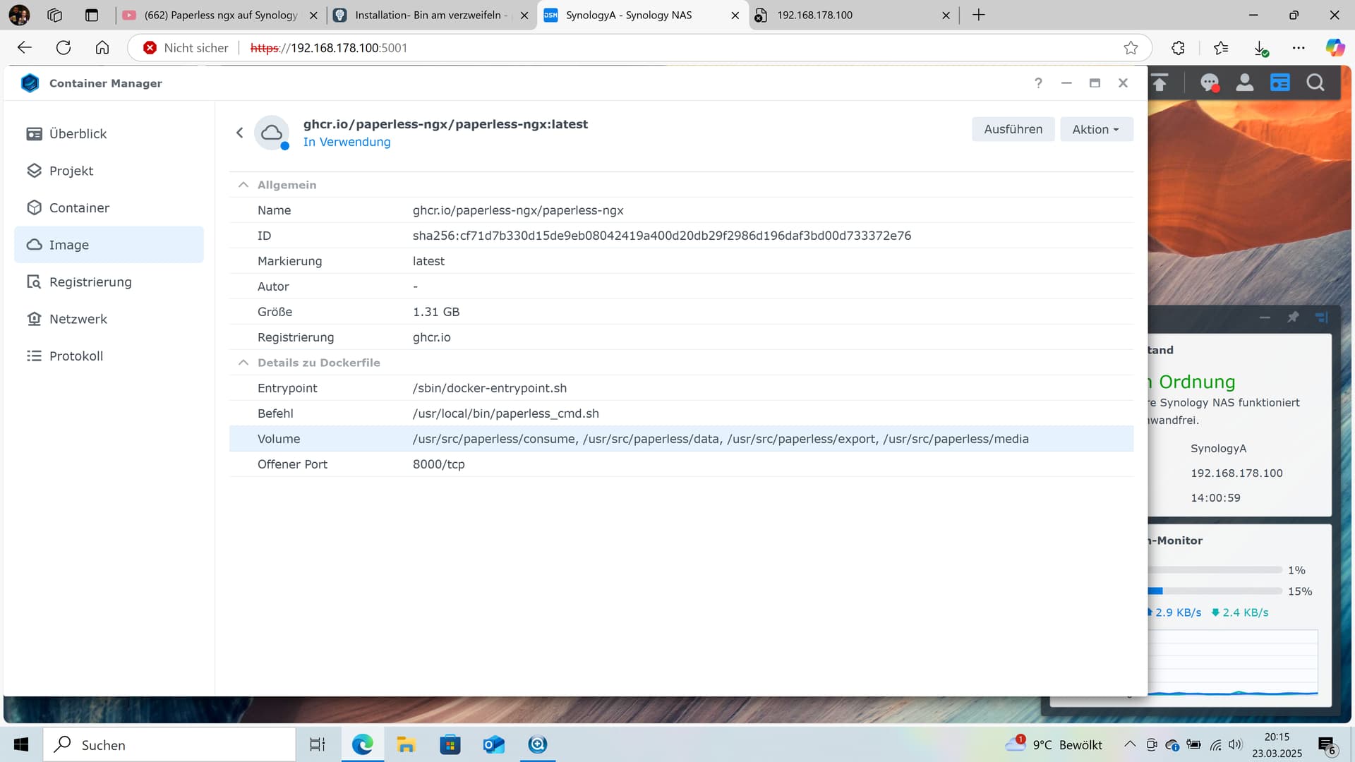

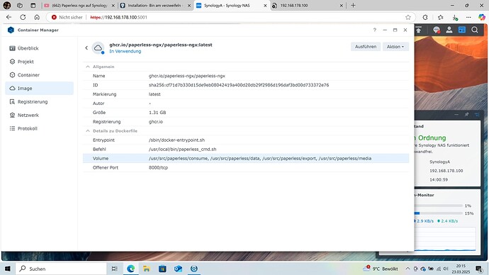

warum steht beim Volume /usr/src/…
Mein Paperless liegt in Volume1/dockers/paperless
Das passt schon, das sind die Pfade im Container.
