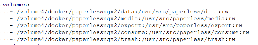

So sieht eine Standard Volume Einstellung in der Docker-compoe aus, Nummer vom Volume kann natürlich abweichen.
Wenn du eine Synology hast kannst du zusätzlich per Snapshot den Docker Ordner versionieren oder per Hypebackup auf ein externes Laufwerk oder Cloud sichern, automatisch, täglich wenn du willst.

Mein screenshot war nur ein Beispiel, die Ordner können je nachdem wer die Vorlage erstellt hat unterschiedlich heissen.
Grundsätzlich sollten alle Daten auf ein Volume gemappt werden.
Schau dir mal eine komplette docker-compose von z.B. Mariushosting an, dort sieht man auch dass redis und die psotgress Datenbank auf ein Laufwerk gemappt werden.

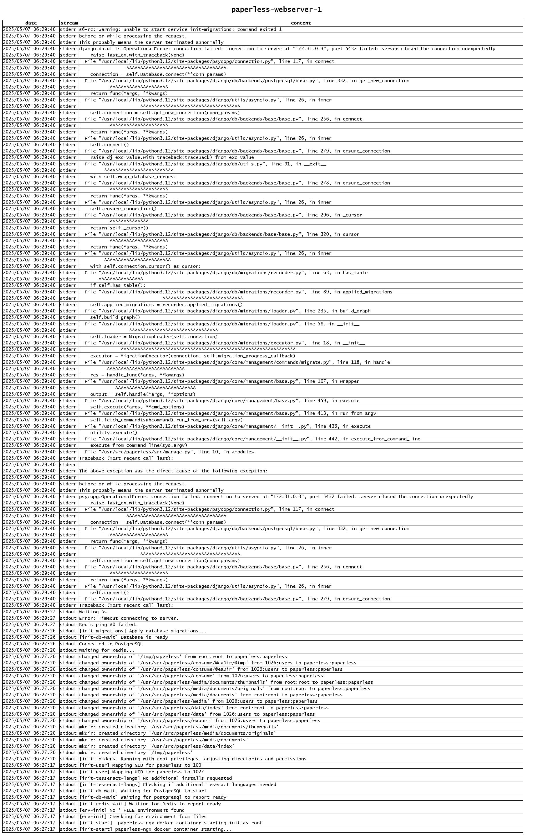

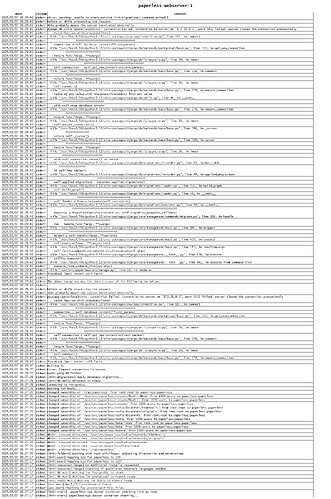

Nur die Ruhe, meistens hängt es nur an einem kleinen Detail, welches übersehen wird. Kannst Du das Log des Webserver Containers posten?
Guten Morgen,
anbei die Protokolldatei - ich denke, die wolltest Du?, oder .json?

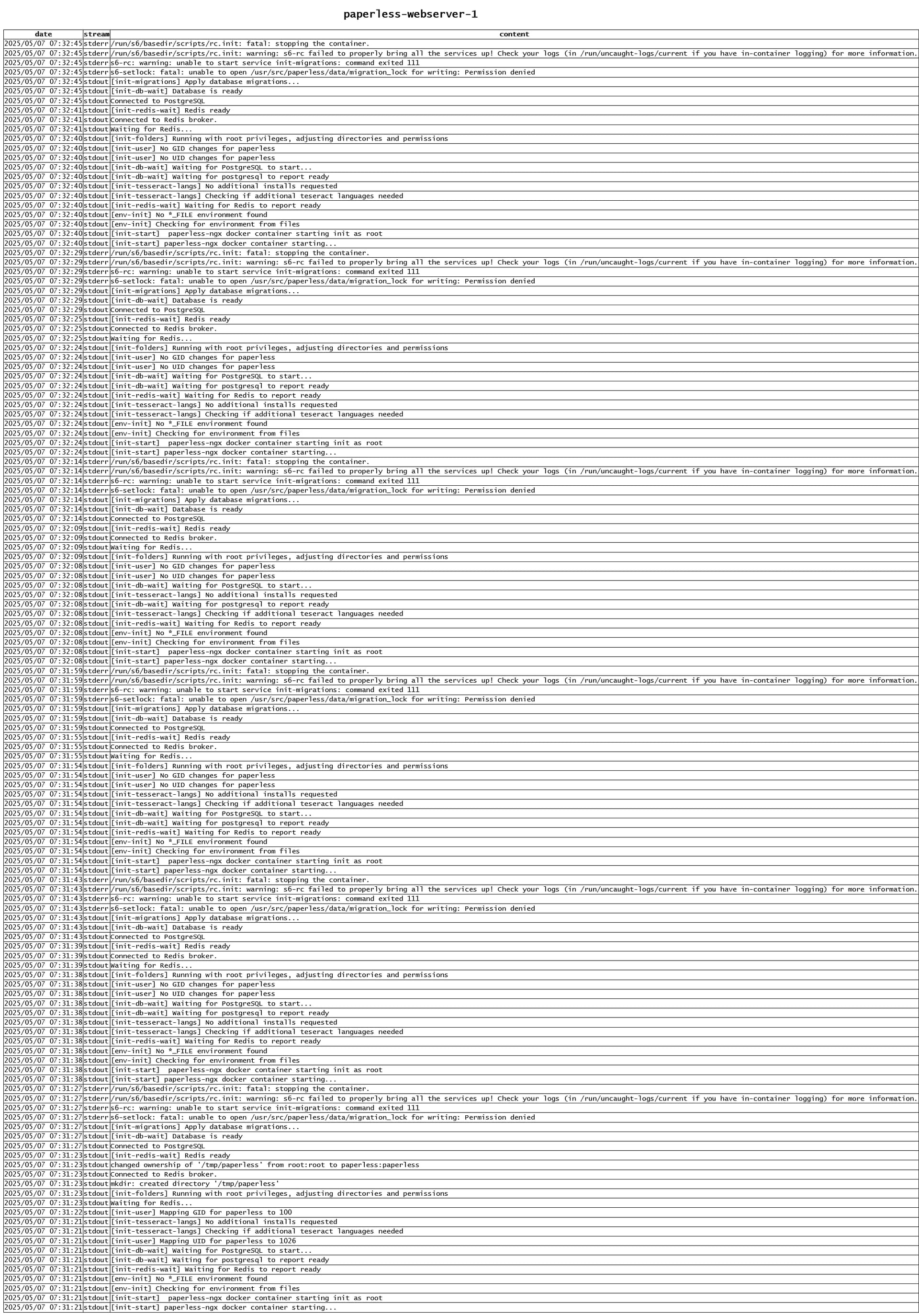

Stefan bittet um Änderung des users der paperless ausführt. Mein Problem war, soll dieser auf ssh pull und up _ ausführen? Ich habe - sie die anhängende protoklldtei pull und up --d mit dem admin durchgeführt. Frühere Versuche, beide Befehle mit dem paperless user - mit adminrechten - auszuführen, führten zu dem gleichen Ergebnis Abstürzen des webservers mit Dauerschleife. Verwirrung komplett?

deaktiviere mal die Synology Firewall und starte Paperless neu,
s6-rc fehler hatten wir erst vor kurzem, da half auch eine komplette neistallation
https://forum.digitalisierung-mit-kopf.de/t/installation-paperless-ngx-scheitert-s6-rc-failed/2258/14
Ich würde auch nochnal alles löschen, die Ordner und die Container.
Dann das Projekt neu erstellen.

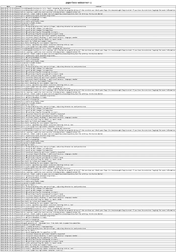

ein neuer Versuch - jetzt nicht mehr als admin, sondern dem paperless Nutzer mit adminrechten.
p.s. bei ausgeschalteter firewall

Weiterlesen/hören wäre intelligenter gewesen. Habe dem docker ordner meinen user als rw hinzugefügt - und jetzt kam ich zum erstenmal mit :8000 auf die loginseite von paperless, bei ausgeschalteter firewall. Jetzt versuche ich es nochmal mit eingeschalteter firewall. Hat nicht geklappt. 'Tika Gotenberg in die yml aufgenommen - klappt, ohne firewall. Irgendwie sfcheint es am port für postgres zu liegen - meine laienhafte vermutung
