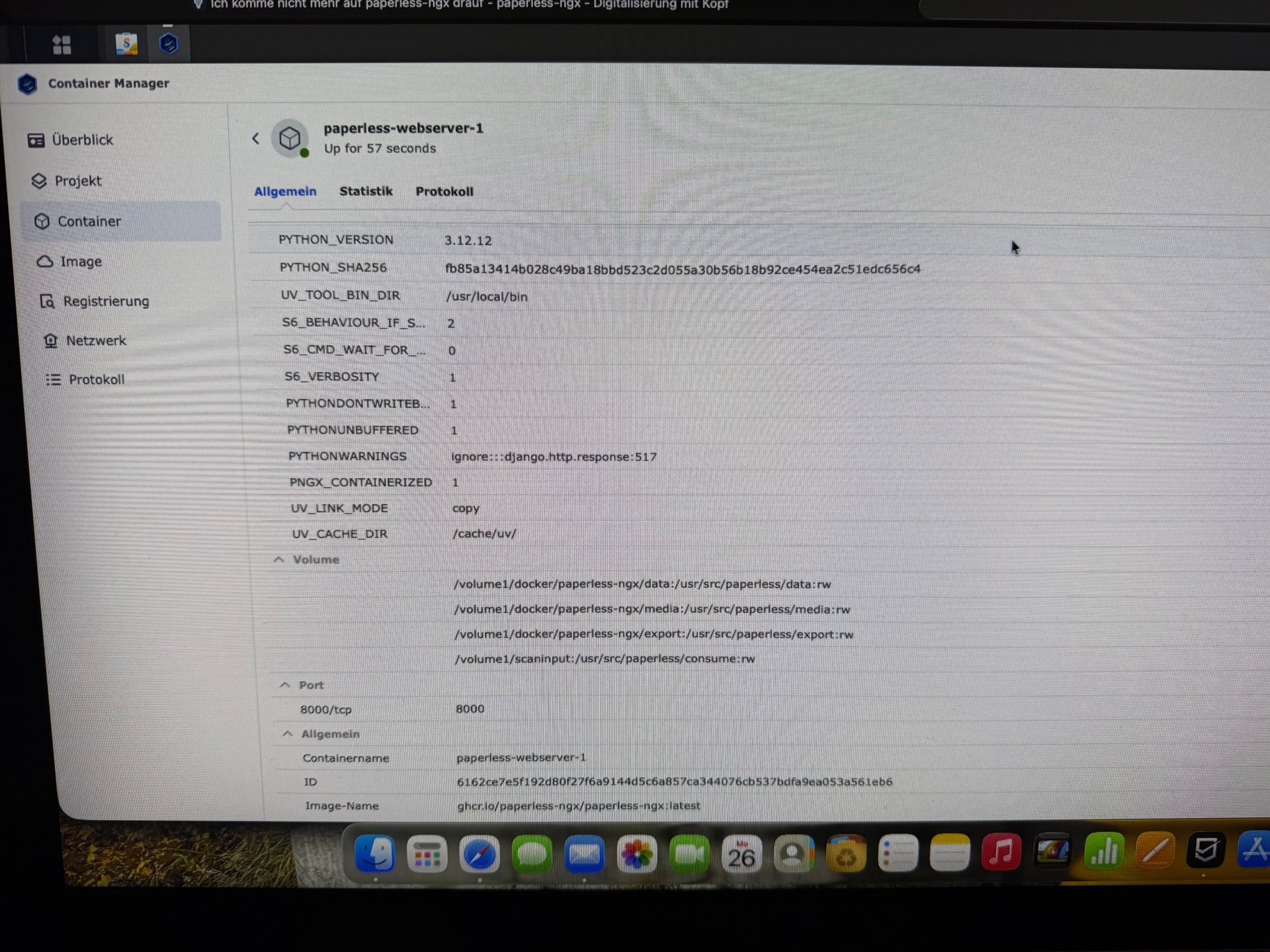

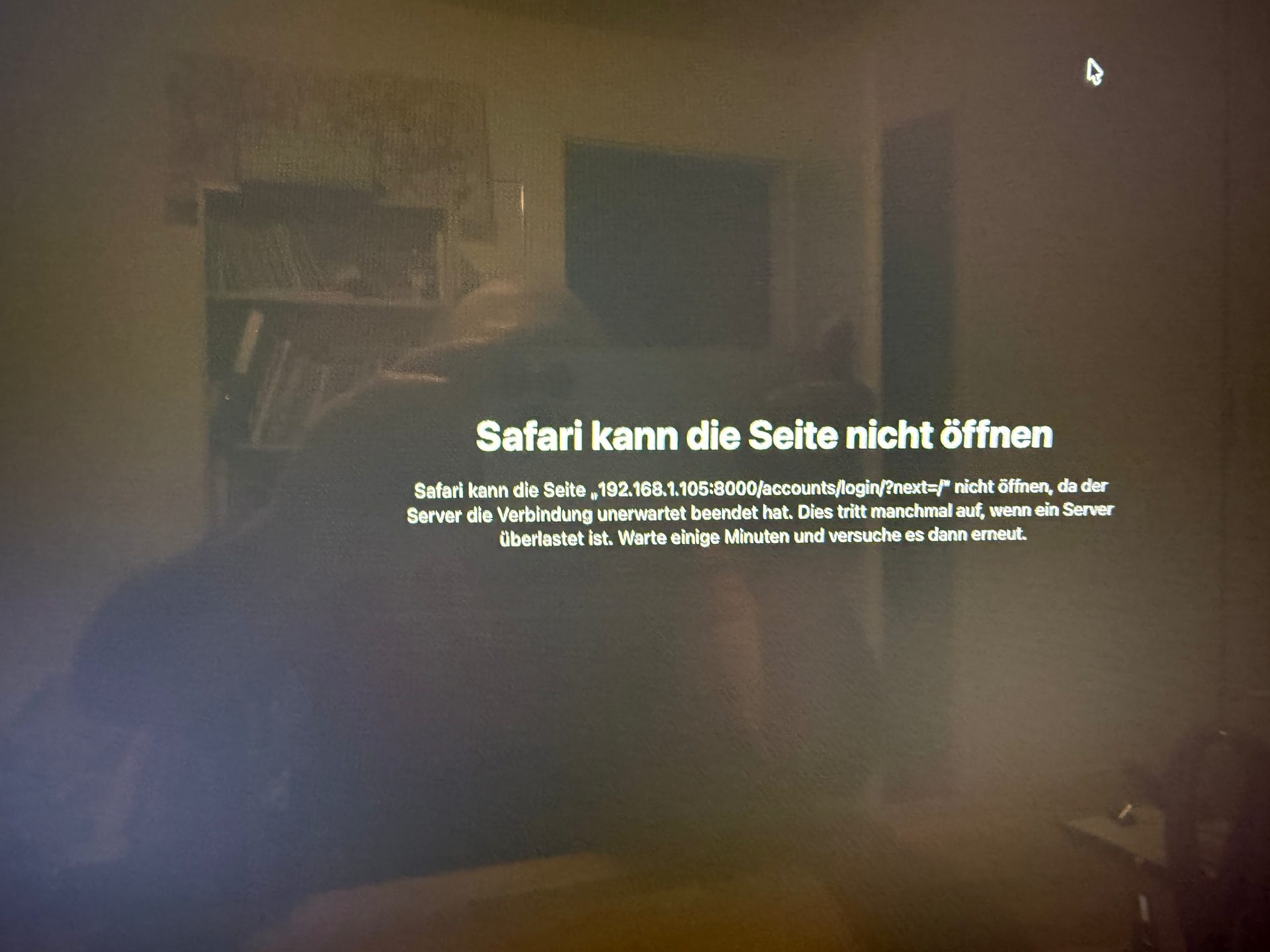

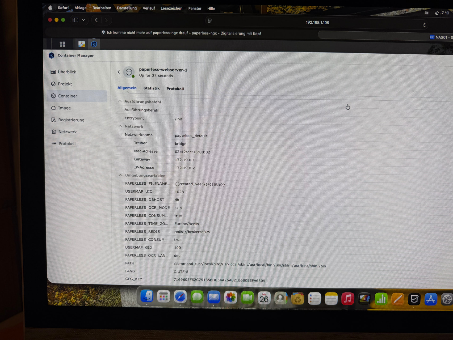

Ich komme nicht mehr auf die Weboberfläche, IP Adresse 192.168.1.105:8000 mit 5000 geht auf Synolgy NAS.
Ich frage mich, ob mein Internetanbieter Port 8000 nicht akzeptiert oder auf Seite Paperless das Problem liegt.
Übers Terminal kann ich Paperless stoppen und hochfahren.
Vor dem WEF ging alles noch nun nicht mehr.

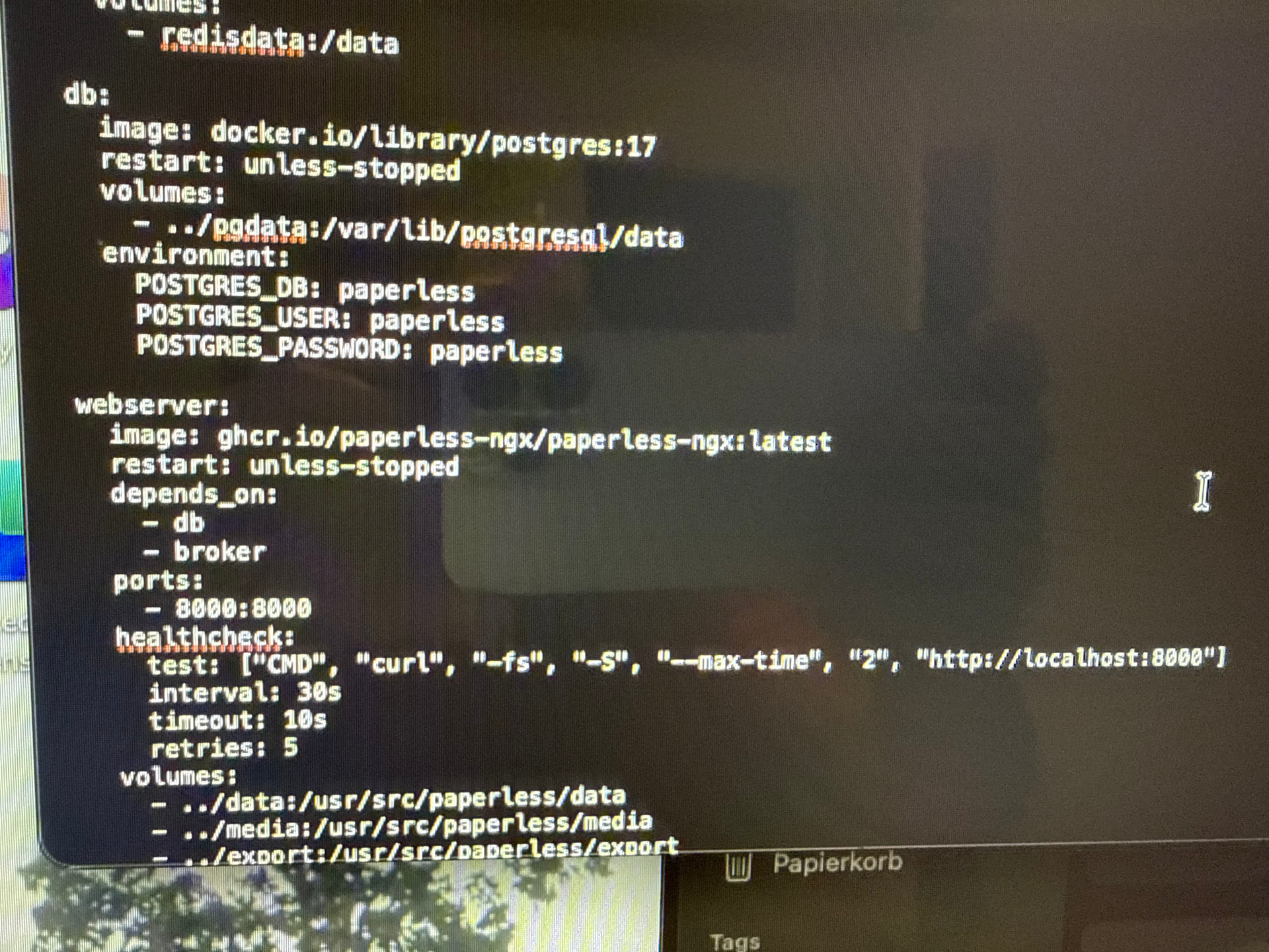

Hattest Du irgendwas zwischenzeitlich in der docker compose geändert? Wenn ja, was?
Guten Abend Ich weis nicht wem ich hier Antworte das mit dem Button code verstehe ich nicht.
Ich habe nichts an der docker compose geändert.

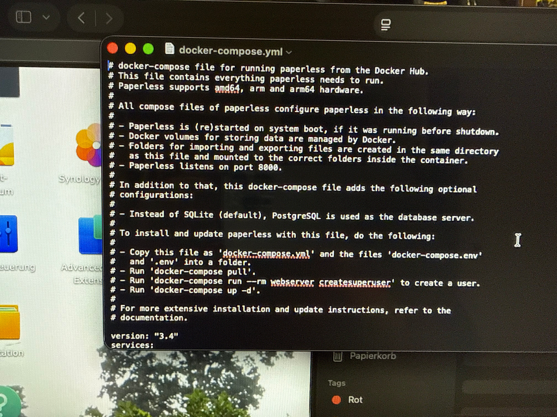

Anhand Deiner Fotos kann ich keine Fehlerquelle finden und deshalb auch keine Lösung aus dem Hut zaubern.

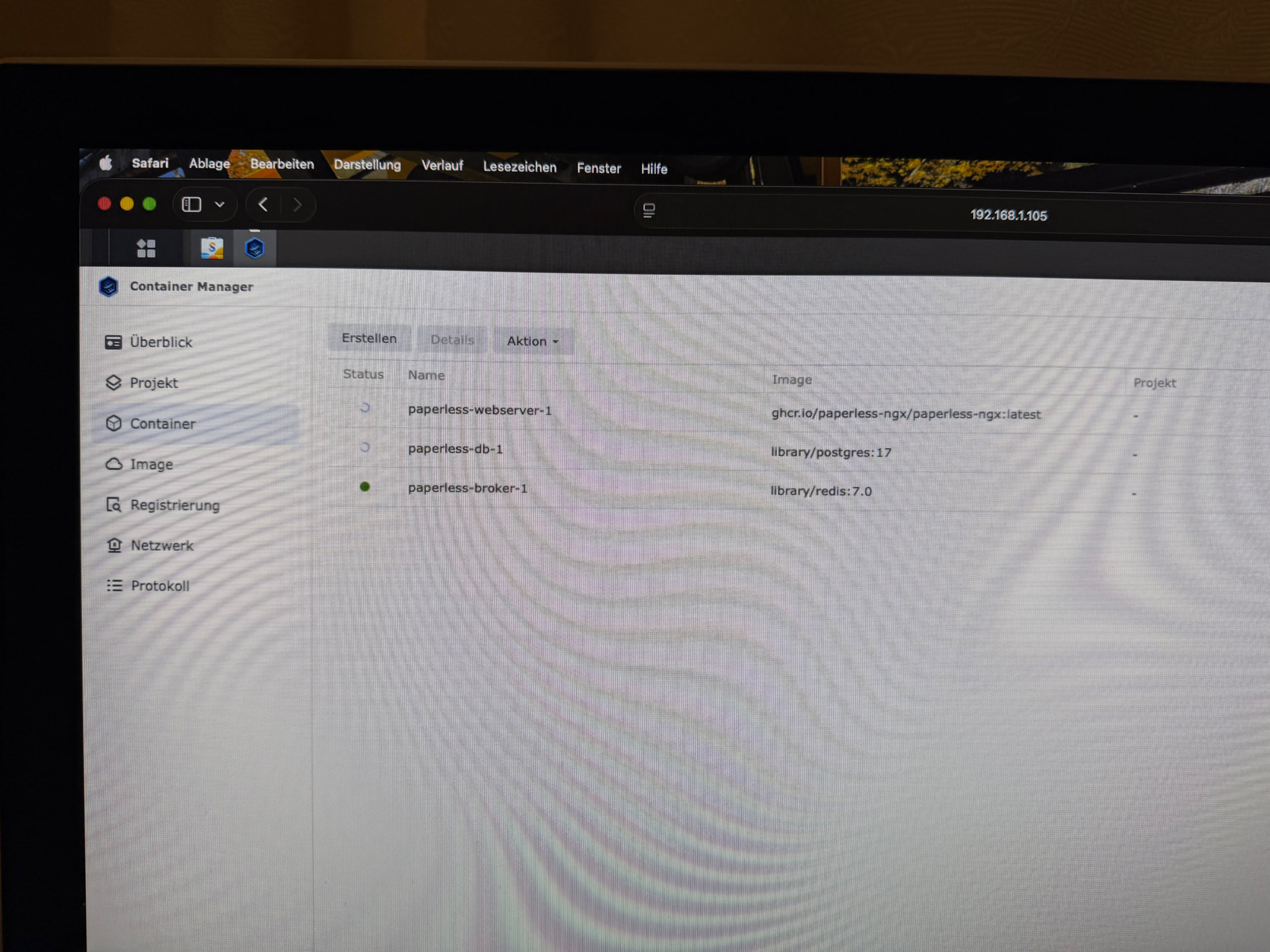

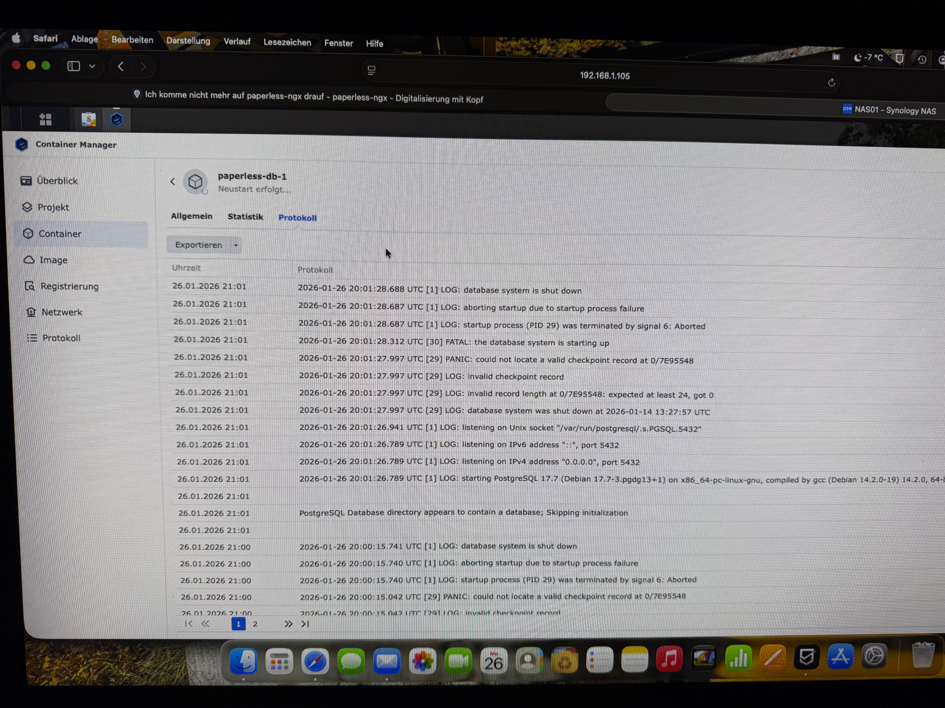

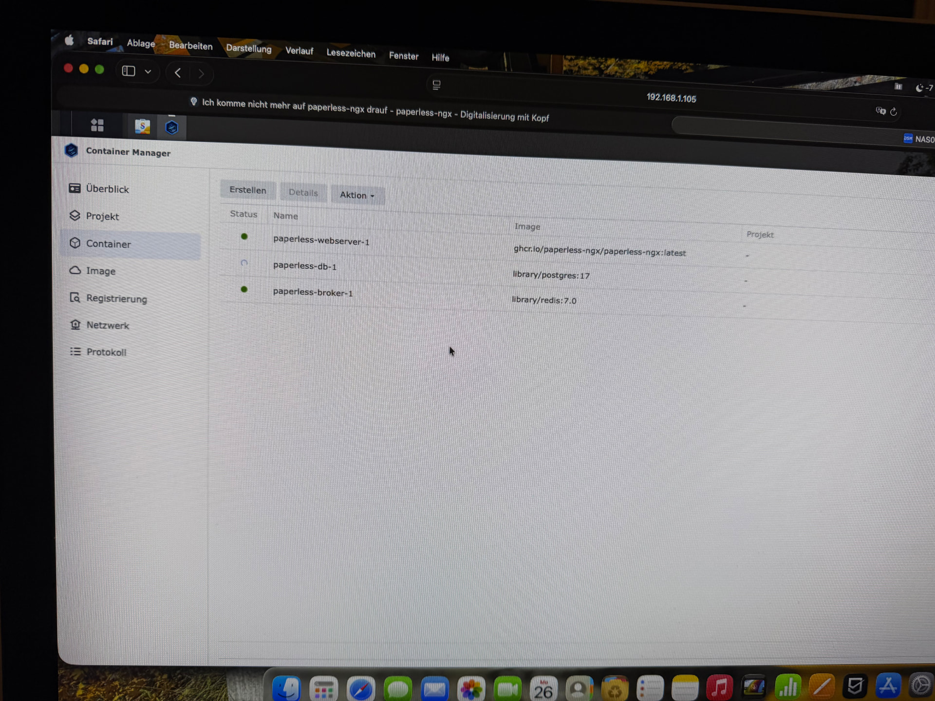

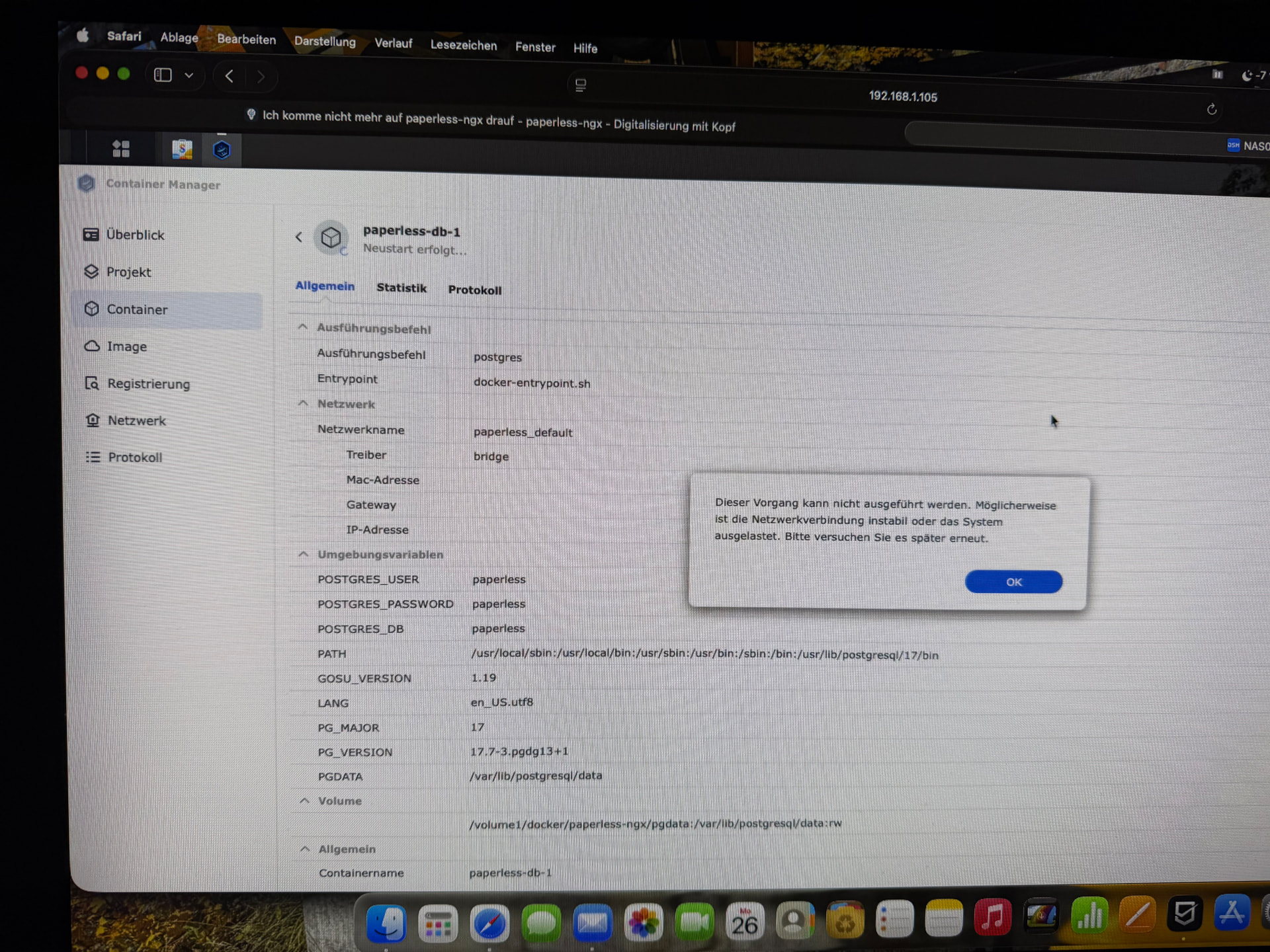

Laut den Bildern kommt der Datenbank Container und der Paperless Container nicht hoch. Ich tippe auf Problem mit der Datenbank und deswegen geht auch Paperless nicht.
Da ja in allen Anweisungen der Composer Files immer auf latest gesetzt wird tippe ich auf Download von PostgreSQL 18 nach löschen des letzten DB Containers. Ein Container Log könnte helfen, dazu müsste man aber wissen was man macht. Da sehe ich hier Probleme. Kann man in der tollen WebGui nicht die Container Logs sehen?
in der PostgreSQL 18 ändert sich der Pfad
  - pgdata:/var/lib/postgresql

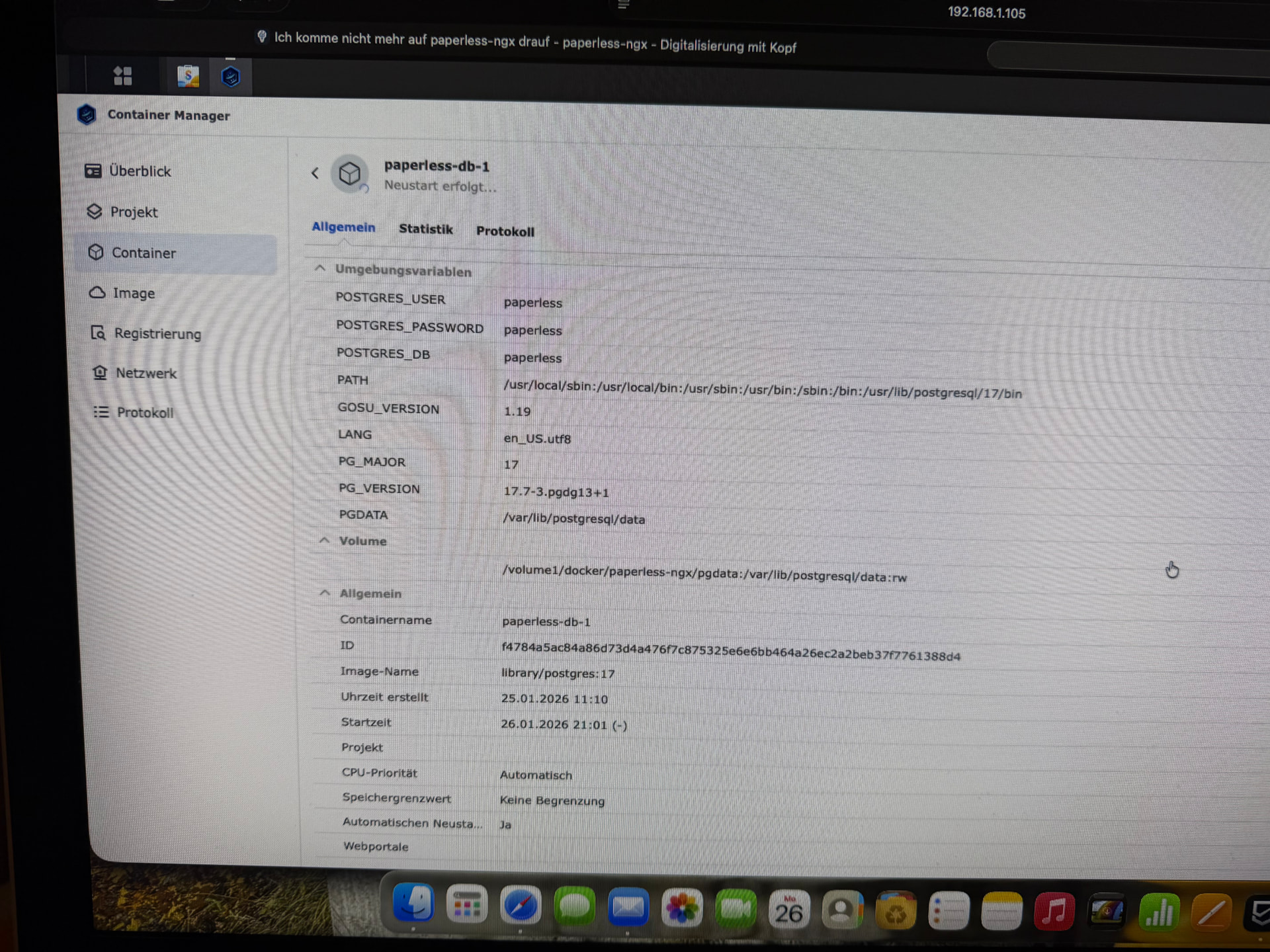

Laut einem der Fotos oben, ist PG 17 installiert.

Bei irgendeinem Bild steht bei der Datenbank:
PANIC: could not locate a valid checkpoint record
LOG: invalid record length at
FATAL: the database system is starting up…. und dann schmiert die ab
Mal irgendwas schiefgelaufen… Stromausfall, NAS hart ausgeschaltet etc.
Die Datenbank wird wohl einen bösen knacks haben. Ggf. reparabel, aber dazu brauchts bisschen Wissen.
Da der Container abschmiert bräuchtest du einen Hilfcontainer (selber erstellen) der auf die Datenbank bzw. Daten gemountet ist. Dann mit pg_resetwal eine Reparatur durchführen. Davor natürlich noch ein Backup der Datenbank machen.

Frage in die Runde Ein Container ist library/postgres:17 bei mir.
Ist denn jetzt schon library/postgres:18 ??
Ich frage so weil genau der Container Grün wird und sofort wider taucht und Wider Grün wird und wider taucht.
Für mich zeigt das es dort das Problem sein könnte?

Der Conteiner mit library/postgress:17 Kommt und geht er ist nicht stabil.
Frage ist es immer noch 17 oder ist es jetzt neu 18 weil wenn es 18 sein müsste dann würde auch als leihe es verstehen. Aber wenn es so währe wie bekommt ich das zu wissen?
