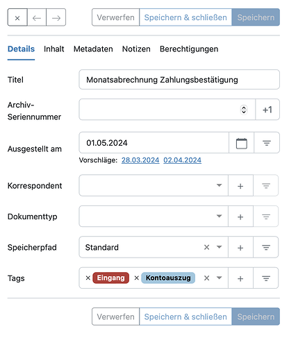

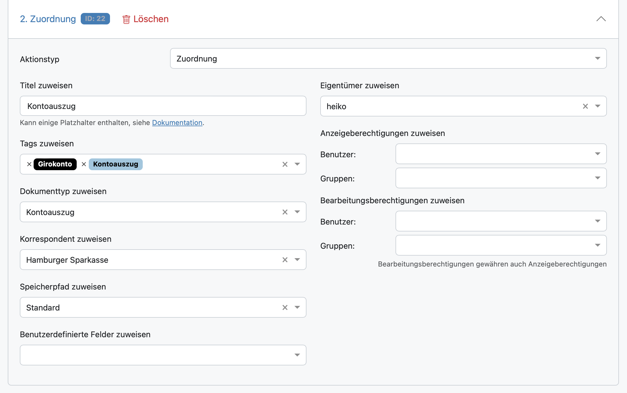

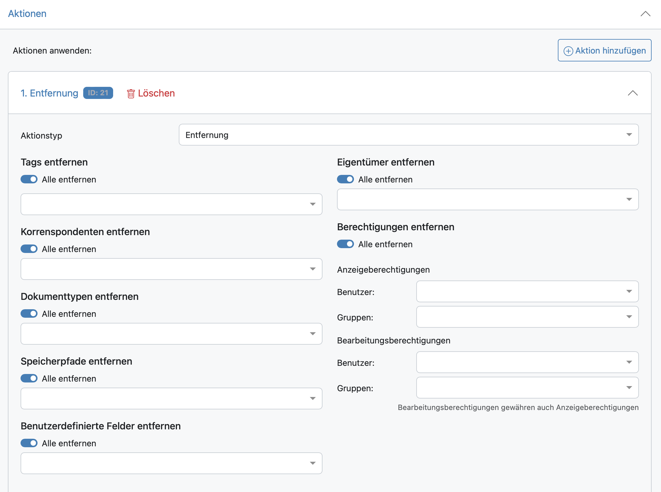

herunterladen. Nun liegt der Kontoauszug in Form der PDF-Datei auf meinem Desktop… Ich habe in dem Scaninput-Ordner einen weiteren Ordner erstellt, der sich „kontoauszüge“ nennt. Nun schiebe ich meine PDF-Datei in diesen Ordner… Anschließend verarbeitet Paperless-ngx die Datei auch, nur an Informationen (Titel, Dokumententyp, Korrespondent etc.) habe ich am Ende nie das drin stehen, was ich im Arbeitsablauf eingetragen habe. Ich habe sogar eingestellt, dass zuerst alle Felder geleert werden sollen und erst dann die Zuordnungen stattfinden sollen. Aber es kommt immer wieder vollkommen wirres Zeug dabei heraus (bis auf einen einzigen TAG, der wird merkwürdigerweise richtig eingetragen). Ich habe echt schon stundenlang daran herum probiert, aber es klappt einfach nicht so, wie ich es gerne möchte. Meine Einstellungen im Arbeitsablauf könnt ihr den beigefügten Bildern entnehmen. Im 4. Bild seht ihr übrigens das Ergebnis. Falls ihr sonst noch Infos von mir braucht, gern einfach nachfragen.
Setz doch mal Auslösertyp auf Aktualisierung und gib ihm wenigstens „Kontoauszug“ oder wie auch immer deine PDF’s benannt werden vor als grobe Richtung.
Den zweiten Schritt kannst dir eigentlich sparen… dann solltest du eher deine Tags editieren und den Typ nicht auf „Auto“ stellen.

Ich habe auch viel mit Arbeitsläufen herumgespielt. Manchmal liegt es wirklich an Kleinigkeiten. In deinem ersten Bild hast du nach dem Importordner den Pfad kontoauszug drinstehen. Ich fürchte, der ist leider unvollständig. Probier es mal mit */kontoauszug/*.
Der Grund ist folgender: Paperless konsumiert alles was im /usr/src/paperless/consume/ Ordner landet. Wenn du dort eine Datei /usr/src/paperless/consume/kontoauszug/Bank.pdf hochlädst, dann greift der angegebene Pfad nicht. Der Asterisk sorgt dafür, dass alles was vor dem kontoauszug kommt egal ist (entsprechend dahinter).
