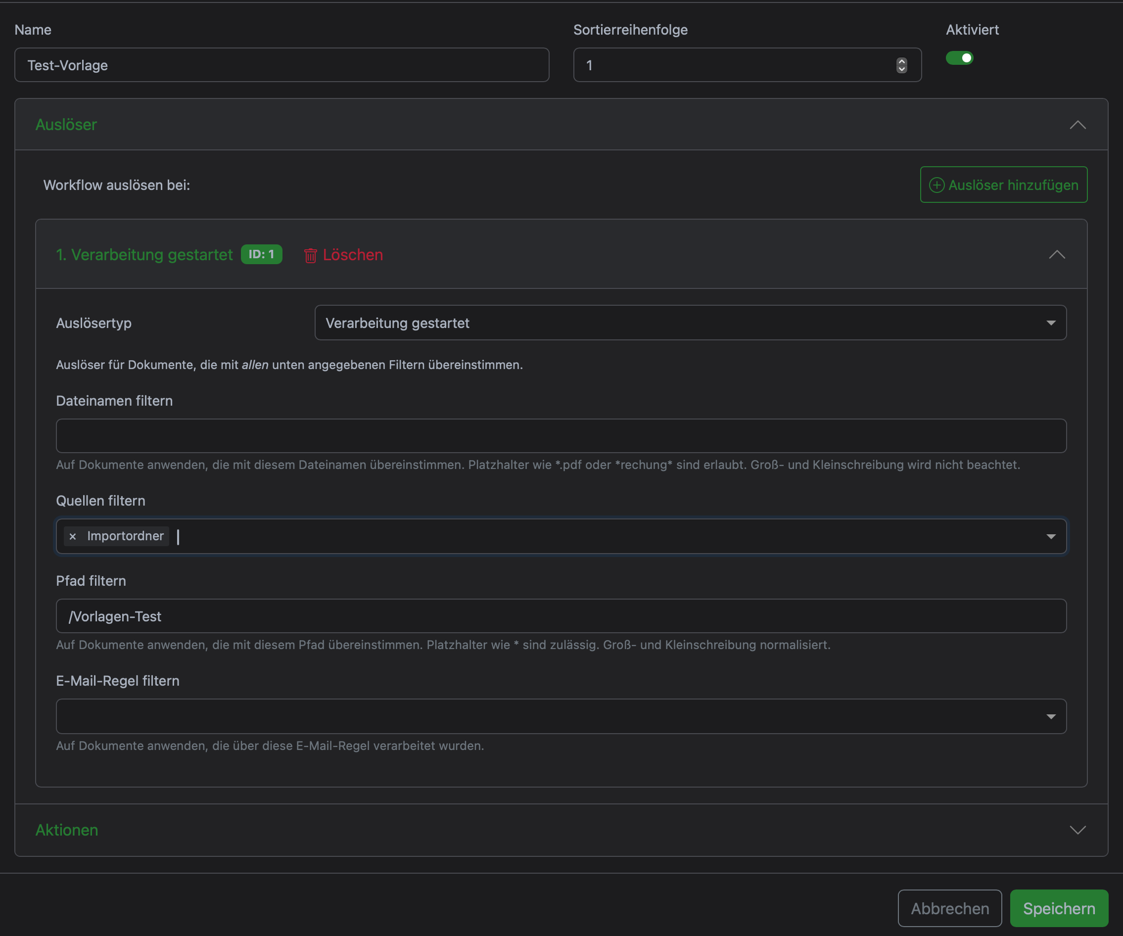

Es kommt mir so vor als wenn Paperless den „Vorlagen-Test“ Ordner nicht erkennt.
Scannen und auch der E-Mail Eingang funktionieren einwandfrei.
Vielleicht kann Jemand einen Fehler erkennen?

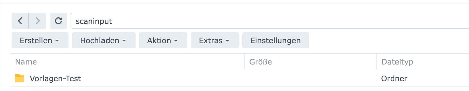

/usr/src/paperless/consume/Vorlagen-Test

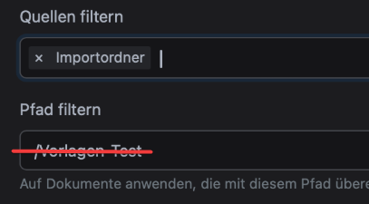

Im Pfad filtern habe ich auch probiert

Lass mal dem Pfad weg, hab mal gelesen dass der nicht benötigt wird.
Danke für den Tip, hat aber leider auch nicht geholfen

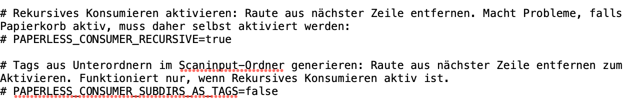

In Deinem Screenshot der Config ist bei dem ersten Wert „PAPERLESS_CONSUMER_RECURSIVE“ ja immer noch ne Raute davor. Ist das ein Screenshot von VOR Deinen Anpassungen oder die aktuelle ENV-Datei? Denn wenn die Raute davor ist wird er den Ordner ja vermutlich ignorieren, da nur Dateien behandelt werden die direkt im „scaninput“ Ordner liegen.
Den Arbeitsablauf selbst braucht es ja nicht, wenn Du die zweite Option aus Deinem Screenshot auch noch aktivierst (sprich Raute weg und auf „true“ umstellen). Außer Du hast mehrere so Unterordner und willst nur für diesen einen nen Tag haben.

Das mit den Rauten habe ich übersehen, danke für den Hinweis.
Das war meine aktuelle ENV-Datei.

Ich werde die # mal raus nehmen und berichten.

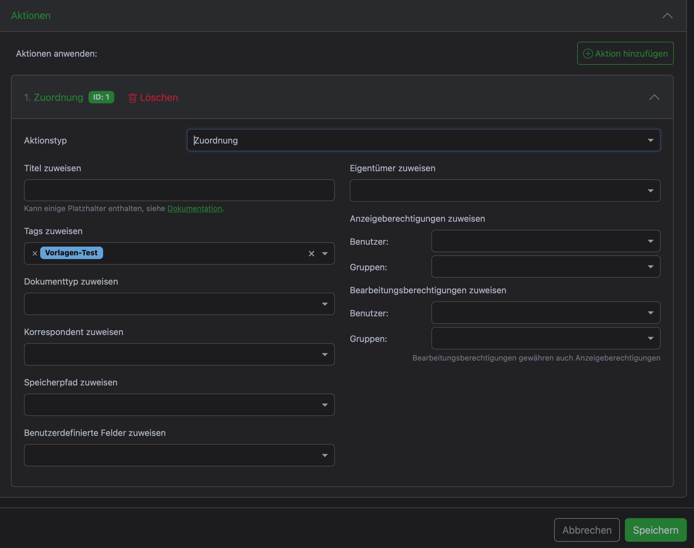

Also die eingefügten Dokumente im „inputscan/Vorlagen-Test“ Ordner werden erkannt und zugefügt. Aber die Zuweisungen werden nicht eingefügt
