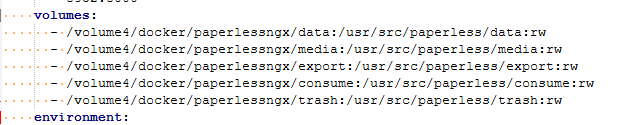

Die Einträge bei Volumes sagen Paperless wo die Daten gespeichert sind, alles vor dem "Doppelpunkt ist der Pfad auf dem anderen Server oder Laufwerk
Beispiel
Du brauchst mindestens 3 Ordner, für die Datenbank, für die verarbeiteten Dokumente und für den Consume Ordner wo man die Dokumente ablegt die man verarbeiten soll.
Der „Export“ Ordner ist optional, falls du deine Dokumente und Einstellungen mal exportieren willst, ebenso der „trash“ Ordner, das ist der Mülleimer von Paperless.
Kann man gleich mit anlegen, schadet nicht!

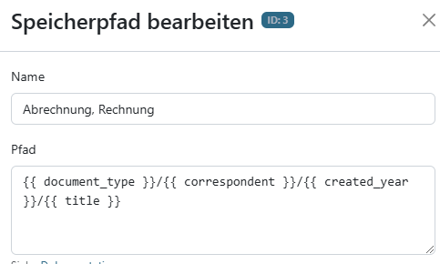

Paperless legt auch Unterordner für die importierten Dokumente an, dazu musst du die Speicherpfade anlegen, die kann man auch automatisch vergeben lassen.
Beispiel:

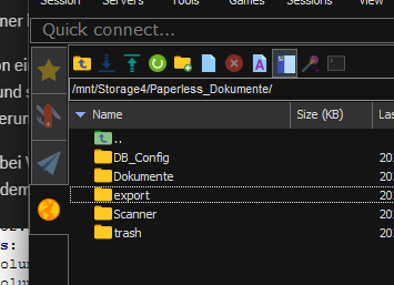

Also das ist mein Pfad
\\192.168.xxx.xxx\Storage4\Paperless_Dokumente
unter dem ich von Windows auf zugreifen kann. Es ist eine CIFS Freigabe unter Linux.
wie müsste ich das denn nun in die yml schreiben ?
so ?
…_./192.168.xxx.xxx/Storage4/Paperlessngx/data:usr/src/paperless/data:rw

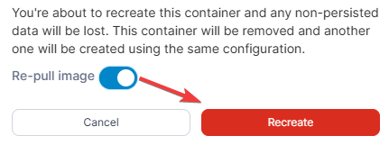

Updates mach ich meistens über Portainer, macht man dann über die Funktion Recreate.

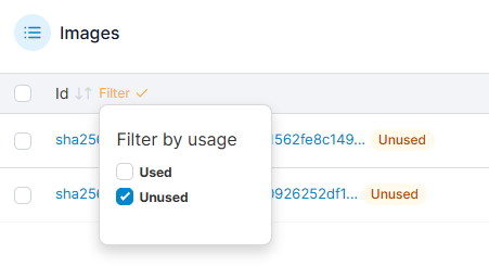

Mit Portainer sieht man auch sehrt schön welche Images nicht mehr benötigt werden, die kann man dann filtern, markieren löschen.

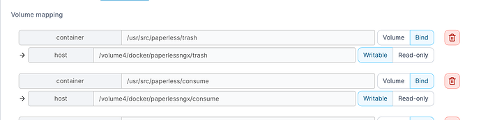

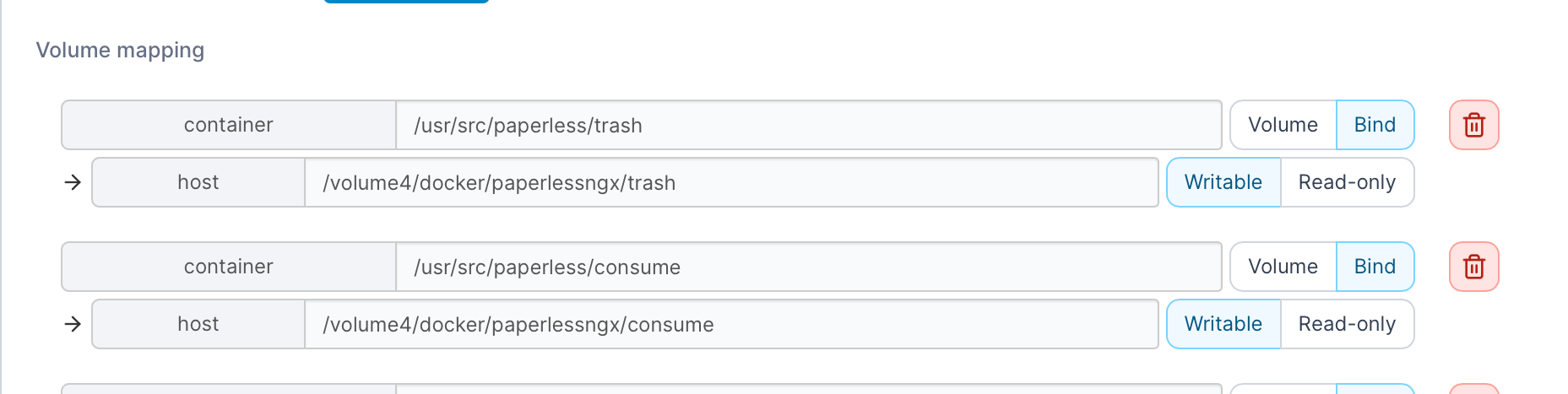

Wenn ich jetzt den Container bearbeite unter Volume die Pfade anpasse, die ich in Paperless unter Volume angelegt habe und deploy klicke, müsste er die Pfade ändern oder ?

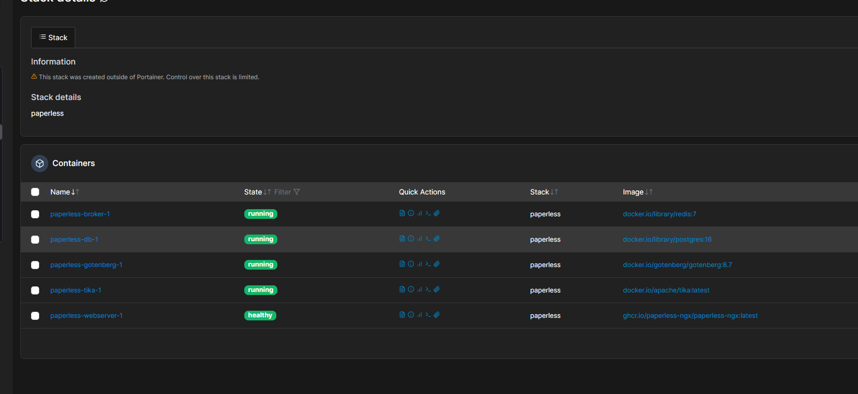

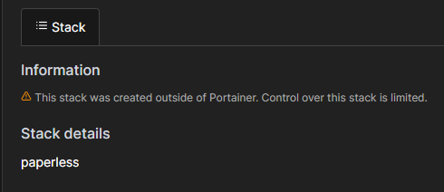

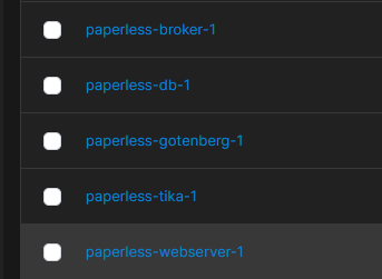

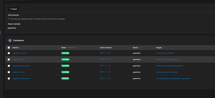

Hier gibt es schon ein Stack, denke das kommt vom Install Script oder ?
Könnte ich das nicht öffnen hier die einzelnen Container anpassen z.b. Paperless die Pfade ändern und fertig ?
Der Stack ist eigentlich kein richtiger Stack der mit Portianer erstellt wurde, das ist die yaml Datei wo die Container angelegt hat.
Du kannst natürlich die Container auch ausserhalb von Portainer anpassen, wenn du den Stack neu startest dann werden halt die Volumes, Einstellungen, Env’s wieder überschrieben!
Wenn du dich für Portainer entscheidest würde ich dort auch ALLE Einstellungen im Stack vornehmen.
Portainer erstellt dir auch eine docker-compose, die findest du dann im im Docker Verzeichnis Portainer\compose. Wenn du die Datei sicherst kannst du die Container immer wieder mit gleiche Einstellungen erstellen.

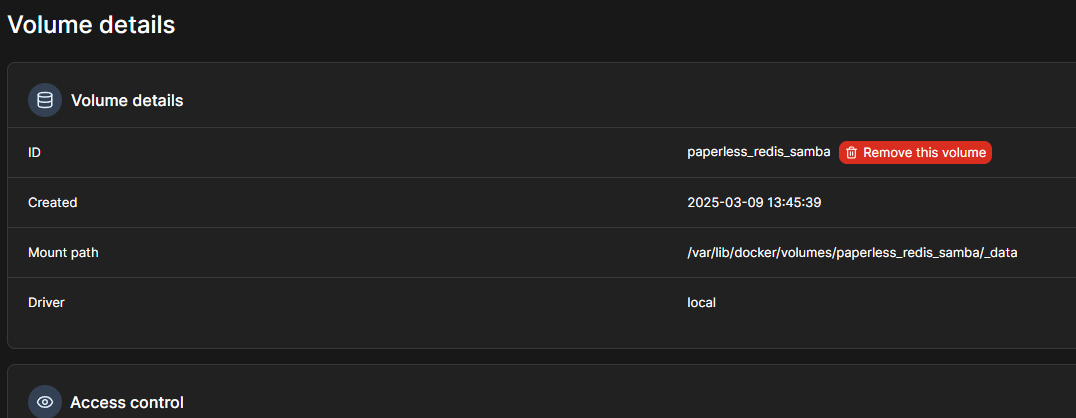

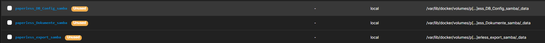

So hab mal die Volumen in Portainer angelegt.
In die yml bzw. in den WebEditor (Stack) reicht dann
/volumes/paperless_redis_samba/_data
oder muss das /var/lib usw davor ?
Schaut bei mir in Portainer so aus
