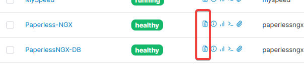

Schau in Portainer in die Container Liste, gleich neben dem Symbol Healthy bzw unhealthy ist das Zeichen für die Log Datei
