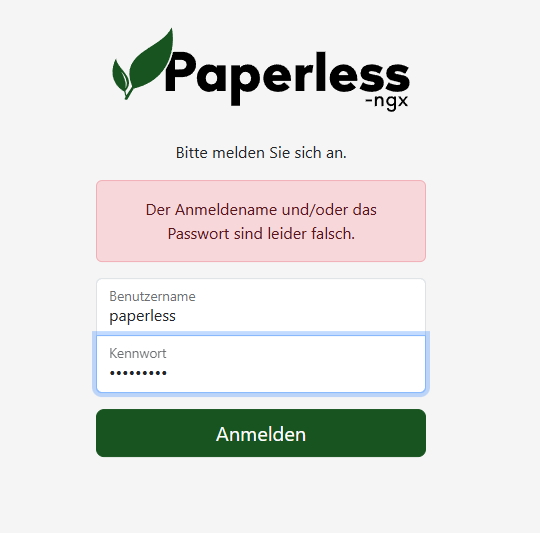

ich habe jetzt nochmal alles platt gemacht weil ich die Docker ZIP einzeln gekauft hatte und installiert hatte. Leider ist sie nicht mit der Masterclass kompatibel deswegen alles runter und die vom Kurs rauf was rechts verlinkt ist alles gut geklappt nur kann ich jetzt bei der erst Anmeldung kein Passwort vergeben sondern er fragt mich nach Benutzer und Passwort. Habe aber nirgendwo eins vergeben. Standard Passwort und Benutzer paperless geht auch nicht. Wo kann ich die Benutzer in Paperless einsehen was schon angelegt sind mit welchem Passwort?
und einen Super User geht ja bei der neueren Version nicht mehr da kommen lauter Fehlermeldungen im SSH

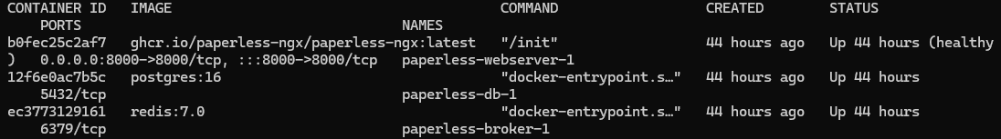

Poste mal die ausgabe von:
sudo docker ps

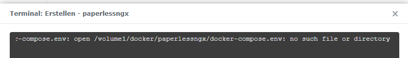

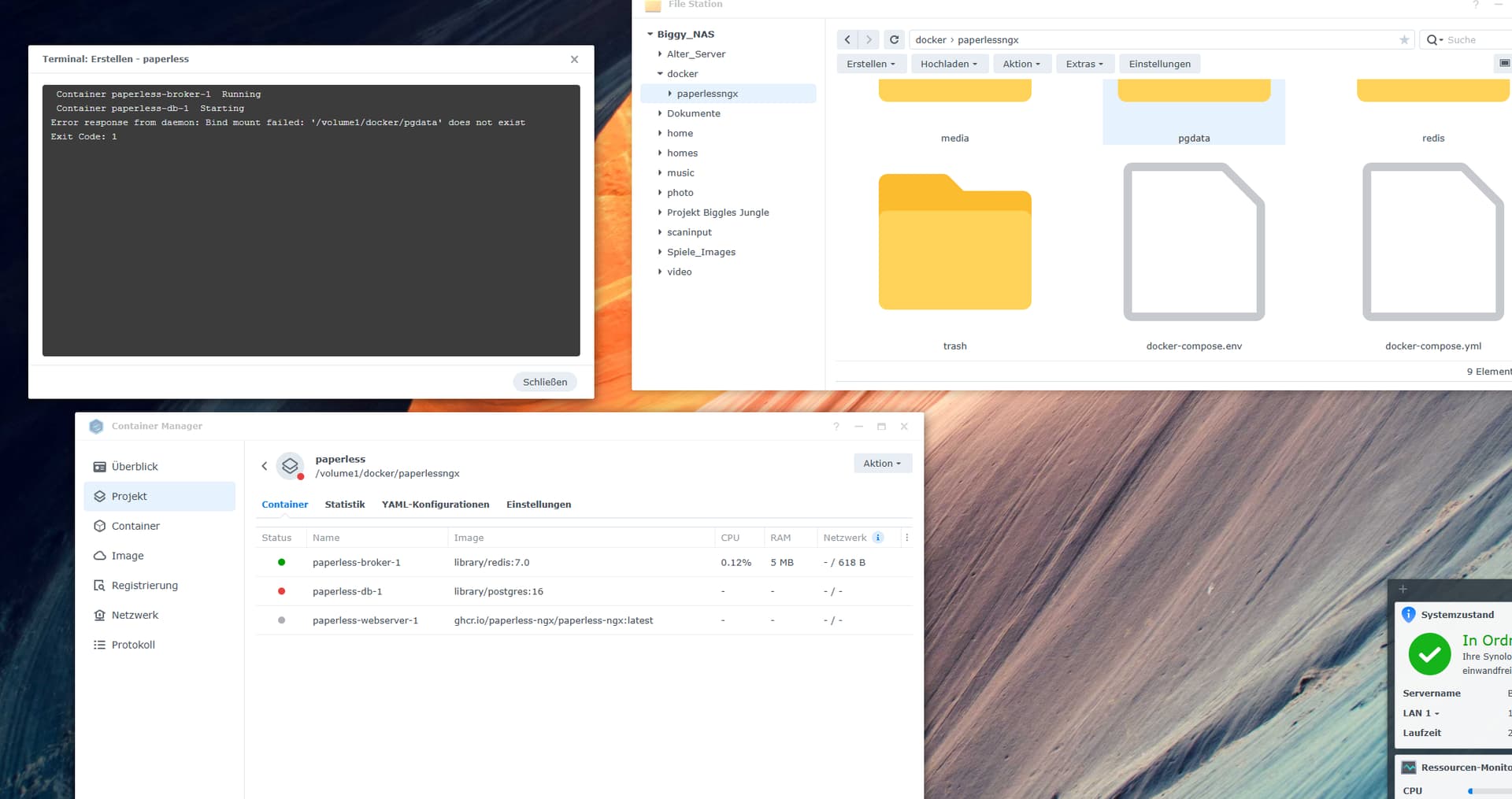

deine Anleitung konnte ich ohne die docker-compose.env nicht ausführen weil er sagte die fehlt, habe sie dann mal hinzugefügt und er hat alles heruntergeladen. Leider hat er dann mit Exit Code: 1 beendet siehe Bild. Habe dann mal einen Ordner erstellt mit pgdata weil er den ja anscheinend nicht findet aber das hilft auch nichts.

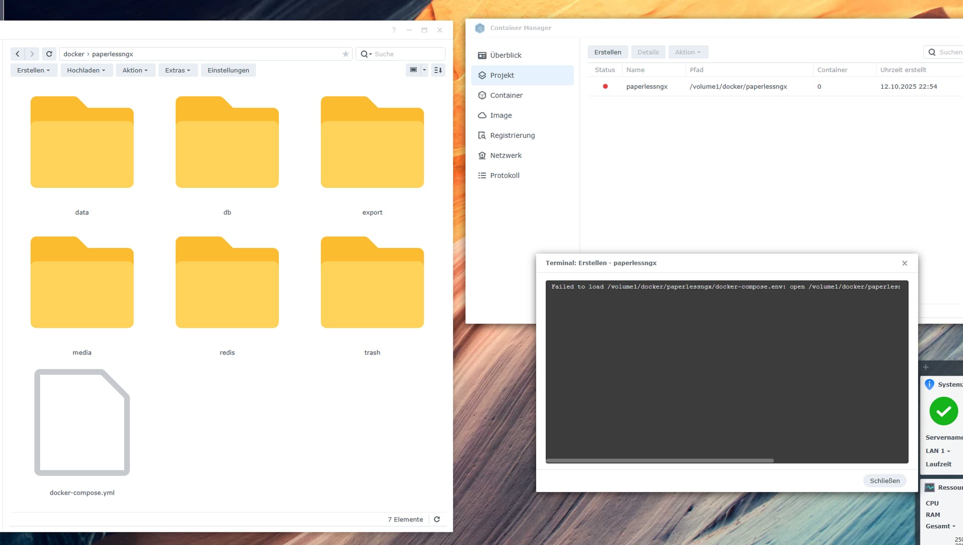

Ich habe jetzt nochmal alles gelöscht und nach deiner Anleitung erstellt. Sobald ich das Projekt erstellt und starten möchte kommt der Fehler bevor er überhaupt etwas herunterladet.

du musst den Inhalt deiner docker-compose.yml austauschen, es wird dann keine .env Datei mehr benötigt.
Steht alles in dem anderen Thread, inklusive Inhalt der anderen docker-compose :wink:

Alle Fehler deuten darauf hin dass du noch die alte docker-compose verwendest.

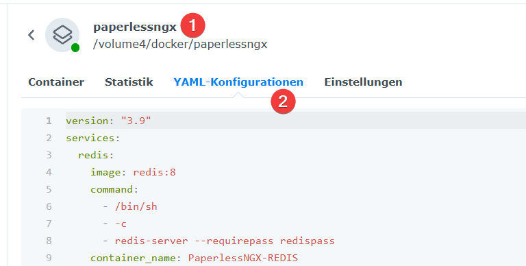

Schau mal im Container Manager, beim neu erstellten Projekt kann man direkt die yaml Datei bearbeiten, dort den Inhalt der anderen docker-compose einfügen, speichern und Projekt erneut erstellen.
Dann sollte es eigentlich klappen…
