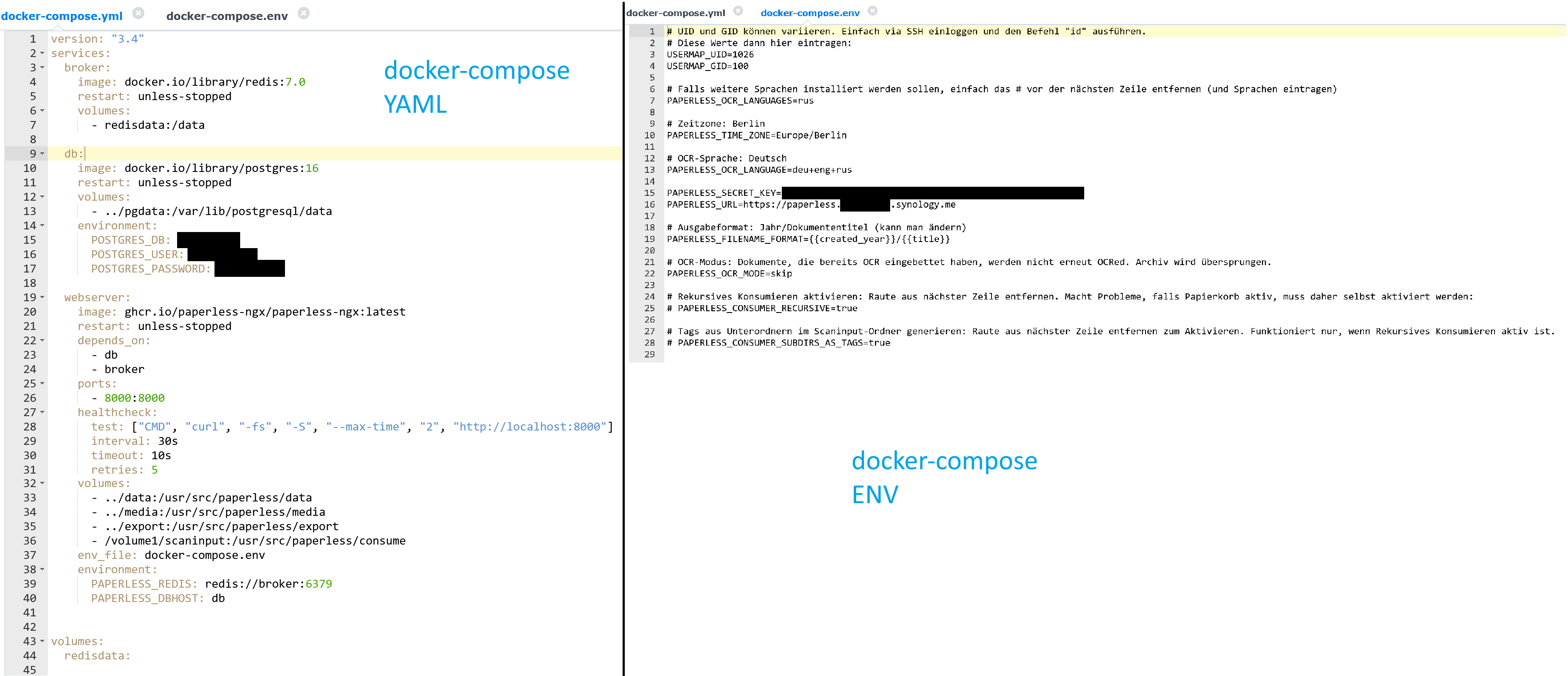

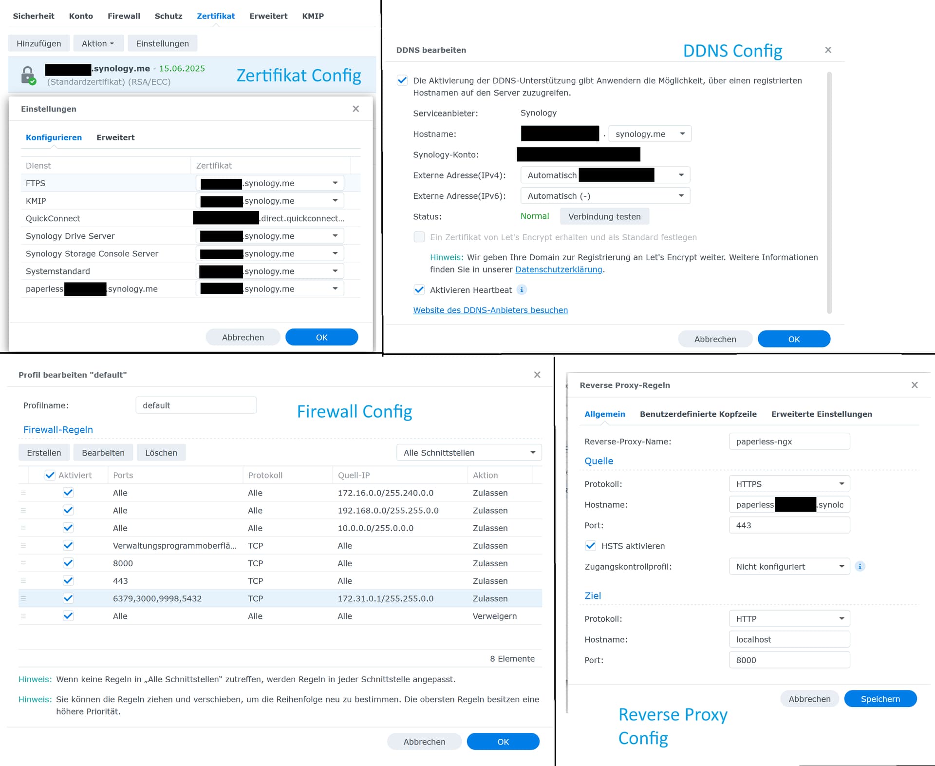

Ich habe alle relevanten Änderungen und Konfigurationen die ich im Zuge der paperless Installation vorgenommen habe hier einmal als Screenshots angehängt. Die reine Installation hat wie gesagt soweit geklappt wie beschrieben.
Edit: Kann es ein Problem mit dem Zertifikat selbst geben? Ich habe es als wildcard *.somename.synology.me Zertifikat erstellt, sollte also auch für die subdomain paperless.somename.synology.me gelten. Scheint aber irgendwie nicht zu funktioneren, da ich anscheinend keine sichere Verbindung kann. Habe ein Zertifikat jetzt auch nochmal auf einen anderen Domainnamen ausgestellt für eine andere DDNS ausgestellt, aber das hat nichts geändert :frowning:

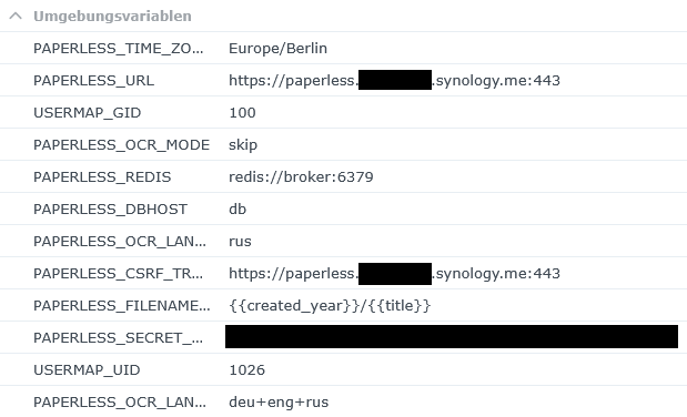

Korrigier mal die docker-compose.env mit den 2 Einträgen, Portangabe muss dort ebenfalls rein.
      PAPERLESS_URL: https://xxxxxx.xxxxxx.synology.me:xxxx
      PAPERLESS_CSRF_TRUSTED_ORIGINS: https://xxxxxx.xxxxxx.synology.me:xxxx

Ich habe beide Zeilen mit Port 443 hinzugefügt, und mit SSH sudo docker-compose down und sudo docker-compose up -d neu gestartet. Aber soweit ich sehen kann, gab es keine Veränderung.

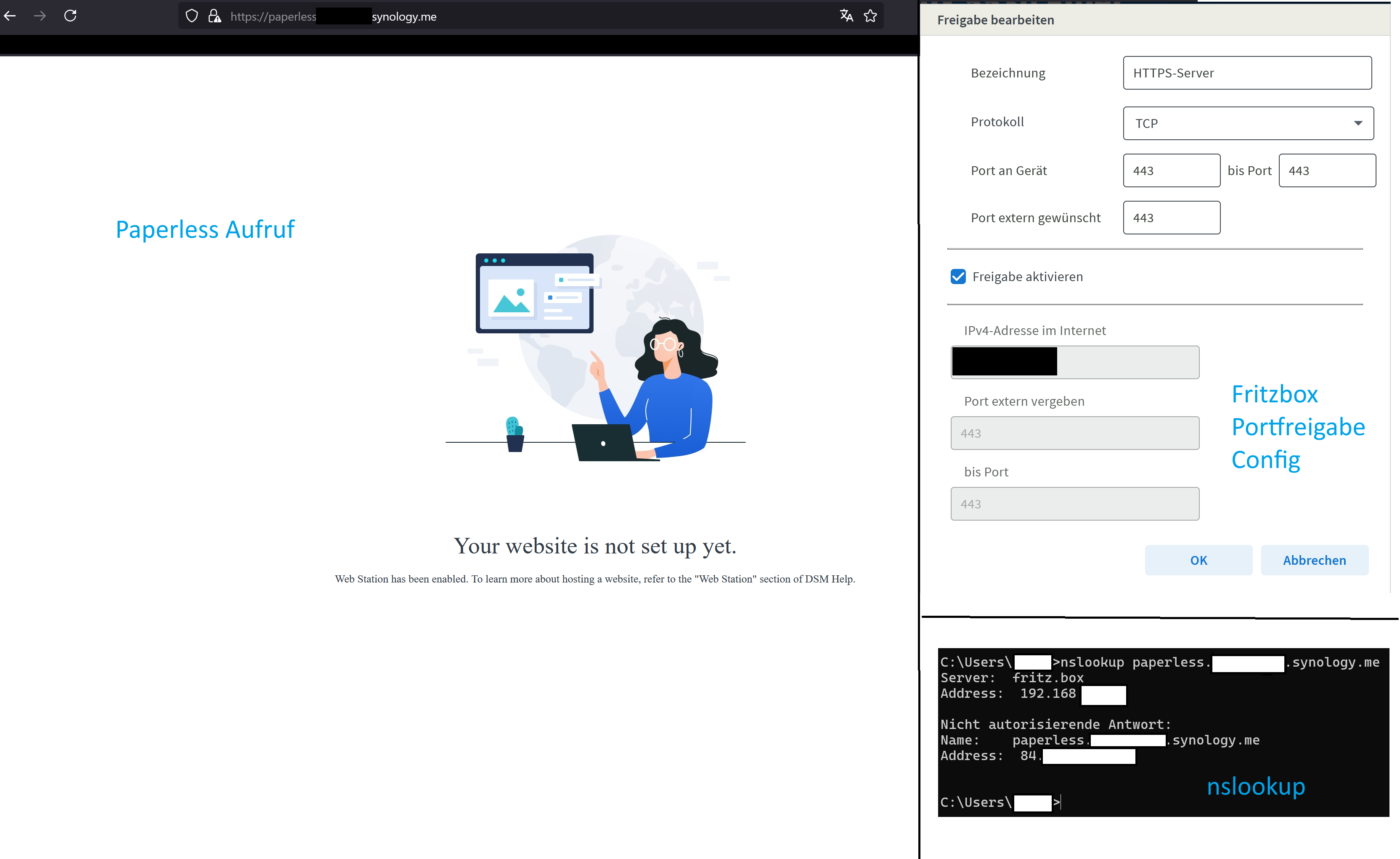

Ich werde noch immer beim Eingeben der paperless URL auf diese „Website is not set up yet“-Seite weitergeleitet und mir wird auch immer noch eine unsichere Verbindung dort angezeigt.

in der docker.compose.env hast du den Port 443 eingetragen?
 PAPERLESS_URL: https://xxxxxx.xxxxxx.synology.me:443
 PAPERLESS_CSRF_TRUSTED_ORIGINS: https://xxxxxx.xxxxxx.synology.me:443

Ja genau, hatte erst 8000 eingetragen, aber das eben schon auf 443 abgeändert. Aber das hat jetzt keinen Durchbuch gebracht :sweat_smile:
Könnte es generell ein Zertifikatsproblem geben? Weil paperless.xxxxxx.synology.me müsste durch das Wildcardzertifikat *.xxxxxx.synology.me ja eigentlich gedeckt sein, wird aber immer als unsicher angezeigt, das irritiert mich etwas.
Oder wäre ein Ansatz vielleicht, dass obwohl ich jetzt aktiv keine Webstation konfiguriert oder installiert habe, es irgendwie Probleme mit Port 443 gibt?
Wenn du das Zertifikat erstellst musst du bei „Betreff alternativer Name“ *.deinname.synology.me eingeben.
Dann werden alle Sudomains die du im Reverse Proxy anlegt als „sicher“ angezeigt.
Ja, genau das war auch meine Erwartung, so habe ich es auch wiederholt gemacht, aber macht es dann Sinn dass er mir die Subdomain trotzdem als unsicher anzeigt in dem jetzigen Zustand? Oder ist das Problem ein anderes?
Weil wenn ich mir das Zertifikat in der URL des Browses zu paperless.meinname.synology.me angucke, wird mir angezeigt dass es sich um meinname.synology.me handelt, aber das Zertifikat nicht vertrauenswĂĽrdig ist.

Dann wĂĽrde ich mal testweise fĂĽr den Container einen Reverse Proxy einrichten und testen, dann weisst du ob es am Zertifikat oder an den Einstellungen in Paperless liegt.
Im ersten Bild ist übrigens die richtige synology.me Adresse zu sehen, das solltest du ändern!!
Komme aber auch nicht auf dein Paperless mit der gezeigten Abdresse, obwohl deine Einstellen sonst gut aussehen.
Gibt es nicht öfters Probleme weil der Router keine IPV4 Abdresse vom Provider bekommt?

Ja, davon habe ich gelesen, aber ich dachte DynDNS wäre genau für diesen Zweck gedacht? Zumal er mit nslookup ja augenscheinlich auch zu der richtigen IP navigiert

Hast du bei Hostname die xxxxx.synology.me und bei https die 443 eingetragen?
Ich hab nen ganz anderen Port verwendet, die Standards werden immer als erstes von den Portscannern gechecked!
Nein, das hatte ich beides nicht eingetragen, habe ich jetzt nachgeholt, hat aber leider keine Änderung bewirkt. Kann es noch andere Stellen geben wo die Konfiguration nicht passt?

Edit: Ich habe gerade mal ein extra zertifikat für paperless.meinname.synology.me angefordert und jetzt ist zumindest das Zertifikatsproblem beim aufrufen des Links verschwunden - die paperless Seite lädt aber trotzdem nicht. Es ist irgendwie super strange dass das nicht durch *.meinname.synology.me abgedeckt ist

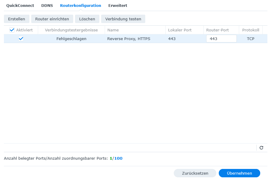

Edit 2: Ich habe auch versucht die Portweiterleitung nicht im Router selbst sondern über die DSM Oberfläche vorzunehmen. Da wird mir jedoch angezeigt, dass die Vernindung nicht möglich ist. Ich denke das ist evtl das Problem. Kann das an den Firewall Einstellungen liegen? Obwohl ich TCP in der Firewall ja eigentlich zulasse
Das schon, aber bei mir funktioniert der https Zugang nur mit der zusätzlichen env:
Und wenn man in der yaml oder .env nach den beiden https Adressen den Port angibt.
Einfach mal die Synology Firewall deaktivieren!

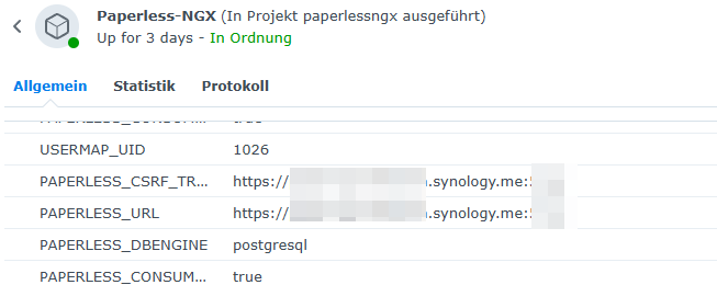

Hast mal geschaut ob die beiden env Variablen richtig im Container stehen?
Ja, ist richtig ĂĽbernommen worden in dem paperless webserver container

Probier mal den Zugriff mit Handy ohne WLAN, die AVM kann loopback, aber wer weiss…
