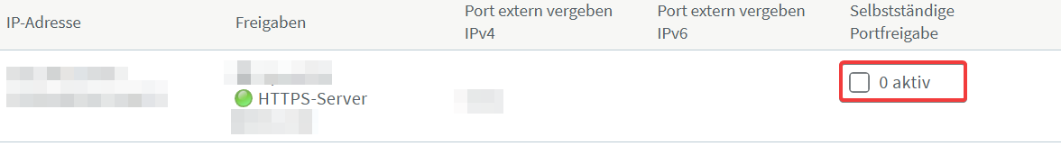

Aber wart mal, hast du diese Funktion in der Fritzbox aktiviert?
Weis nicht genau was die macht, ist bei mir deaktiviert.
Diese Option hatte ich nicht aktiviert, da beim Porteinrichten eigentlich der Haken "Weiterleitung aktivierenoder so ahnlich gesetzt war, keine Ahnung was das genau tut, aber wenn ich zurĂŒck bin werde ich auch das einmal testen
Ich habe die Ports alle mal auf einen Anderen umgestellt, in der Firewallconfig, in der Reverse Proxy Config, im .env file und in der Routerportweiterleitung. Aber hat leider nicht geholfen.

Den neuen Port in der Fritzbox bei den Portfreigaben eingetragen?
Probier mal https://WAN IP Adresse:dein Port
Wenn das auch nicht funktioniert ist definitiv die Porfreigabe das Problem.
