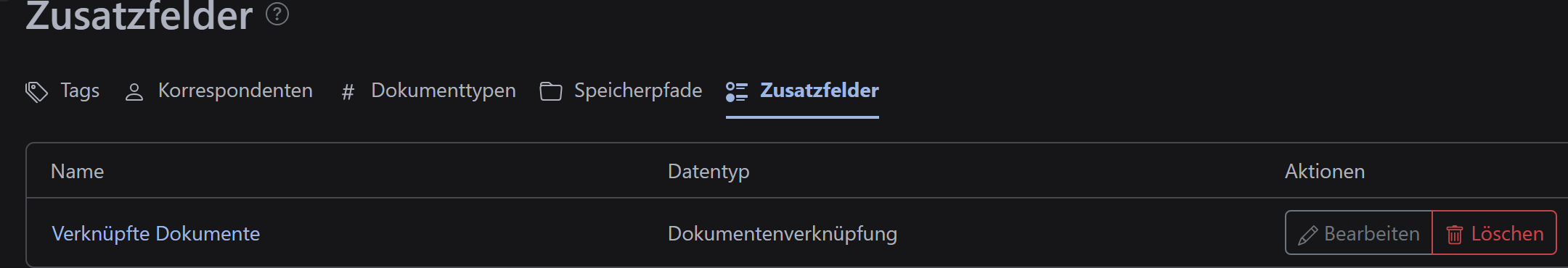

ich verwende aktuell v3.0.2 und möchte Dokumente referenzieren, sprich, ich habe ein Hauptdokument und möchte zum Nebendokument vom Hauptdokument springen / öffnen können.
Wie ich gelesen habe, funktioniert das über Zusatzfelder.
Danach habe den 2 Dokumenten das Zusatzfeld zugewiesen.
Aber wie weiter?
Hat jemand schon Erfahrungen mit dieser Problemstellung?!

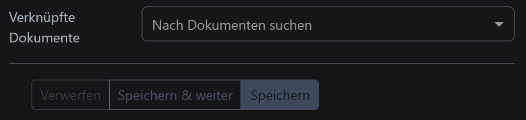

Du hast Verknüpfte Dokumente angelegt. Wenn du nun in das eine Dokument rein gehst. Gebe dem Dokument noch das zusatzfeld “Verknüpfte Dokumente”. Klicke nun auf Nach Dokument suchen und gebe den Titel des Dokuments ein das du mit dem aktuellen Dokument verknüpfen möchtes. Speichere nun dein Dokument. Das andere Dokument erhält automatisch eine Verknüfung. Du musst also nicht beide das Zusatzfeld anlegen.
Hallo @RKuehne,
vielen Dank für die schnelle Antwort. Manchmal sieht man den Wald lauter Bäume nicht!
Jetzt hat es funktioniert.
Vielen Dank,
Matthias
