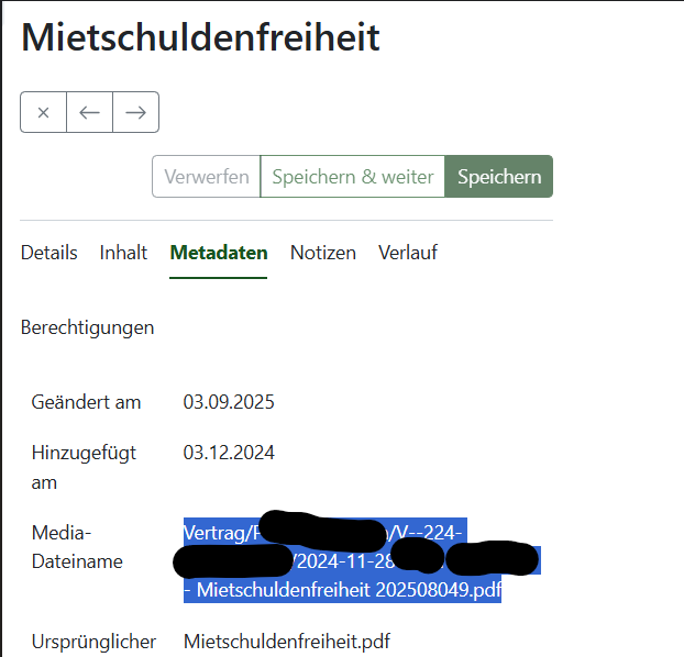

In den Metadaten habe ich folgende Infos gefunden:
Media-Dateiname
Vertrag/******/V–0-000000-000/2025-03-01 ******* - *************** 202508014.pdf
  • und 0 dienen der Anomysierung der Vertragsdaten.
Es scheint so, dass sich im Pfad irgendwann 3 Leerzeichen eingeschlichen haben.

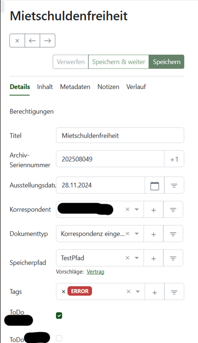

Danke für Deine Antwort. Das mit dem Hilfsspeicherpfad ist eine gute Idee. Ich stoße aber leider auf folgendes Problem. Wenn ich den Speicherpfad ändere, wird mir im Log diese Fehlermeldung angezeigt:
„[2025-09-05 05:31:16,531] [CRITICAL] [paperless.handlers] Document 2024-11-28 PNAMEh Mietschuldenfreiheit: File /usr/src/paperless/media/documents/originals/Vertrag/NAME/V–224-STRASSE/2024-11-28 NAME - Mietschuldenfreiheit 202508049.pdf doesn’t exist.“
Im Dokument wird der neue Speicherpfad gespeichert, aber in den Metadaten steht weiterhin der alte Pfad.
Wenn ich jetzt das Dokument raussuche, (also die PDF im Pfad) und diese genau so umbenenne, wie es in den Metadaten heißt, erkennt er es leider dennoch nicht. Und ich bekomme die gleiche Fehlermeldung.

Der Versuch, einen Hilfspfad zu erstellen, der genau auf den Pfad in den Metadaten passt, „Vertrag/NAME/V–224-STRASSE/“ hat leider nicht geklappt.

Ich dachte, wenn es dir gelingt, einen Speicherpfad zu definieren und beim Dokument einzustellen, der zu der aktuellen Location des Dokumentes passt, müsste es möglich sein, das Dokument wieder zu sehen. Wenn das der Fall ist, müsstest du den Speicherpfad auf den korrekten, gewünschten umstellen können. In dem Fall sollte das Dokument von paperless automatisch an die korrekte Stelle verschoben werden.
Der TestPfad muss genau zum aktuellen Dateinamen passen. Solange du noch „404 Not Found“ bekommst, ist das wohl nicht der Fall.
Durch die langen Pfade und das Schwärzen blicke ich leider nicht durch. Aber sehe ich das richtig: Beim Media-Dateinamen stehen hinter dem V zwei --. In deinem Post steht dort ein (langer) –. Das wäre dann nicht derselbe Pfad.
