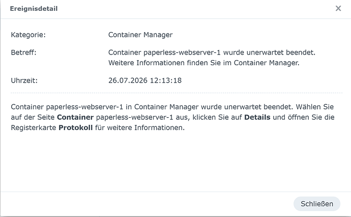

bei mir stoppt der Container ständig.
Bis dato hat alles normal funktioniert, nutze paperless schon länger.
Es kommen folgende Meldungen:

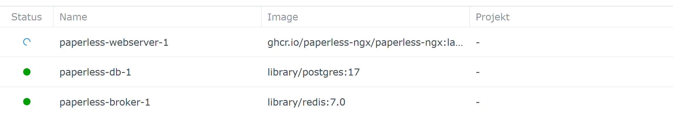

laut Deiner Containerübersicht hast Du dort :latest stehen.
Wenn Du dann ein neues Image ziehst, wird immer das neuste zur Verfügung stehende Image runtergeladen und danach gestartet.
Paperless gibt es seit Kurzem in der Version 3.0. Vor einem Update von 2.x auf 3.x gibt es diverses zu erledigen, deswegen wird Dein Paperless nicht starten.
