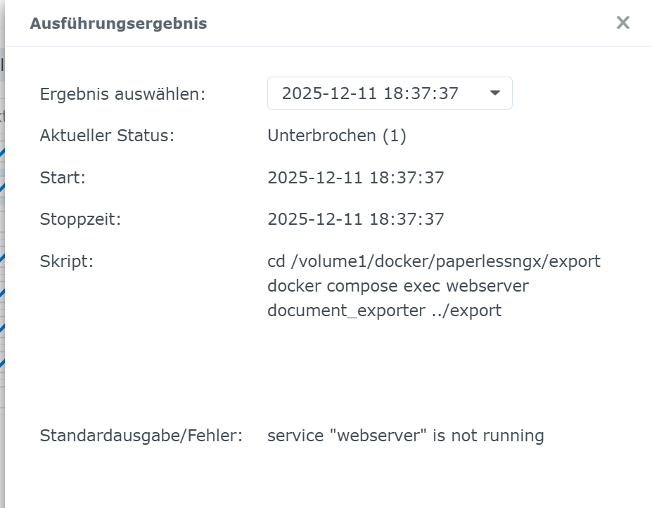

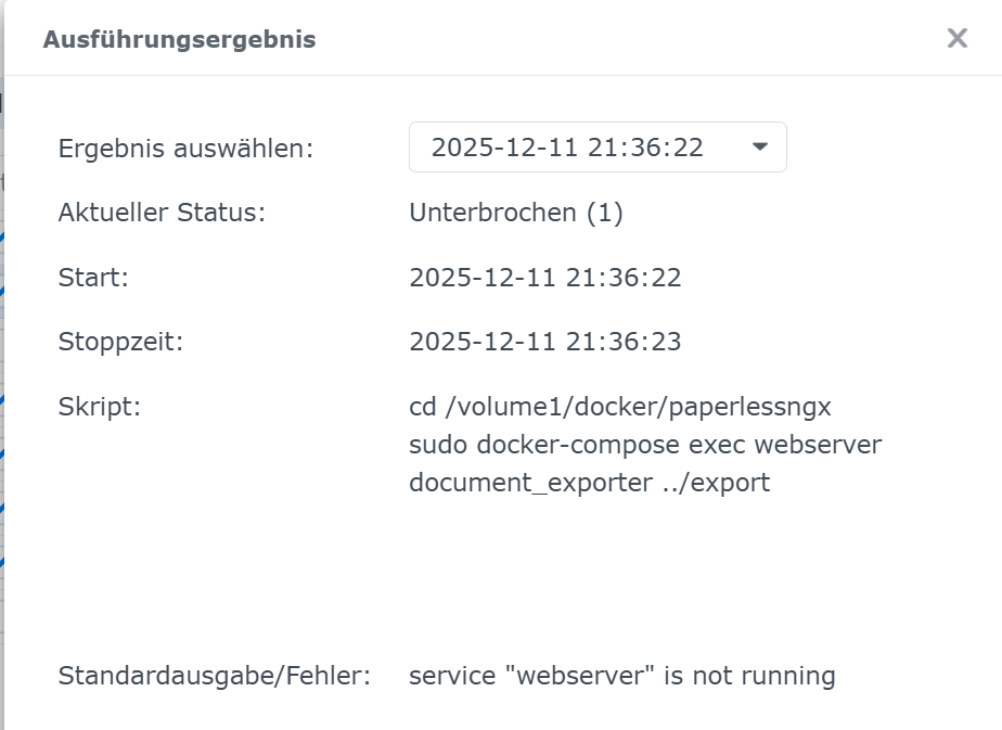

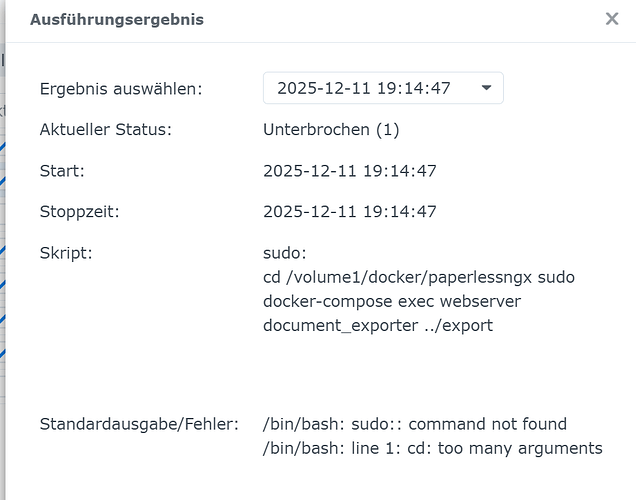

möchte mit folgenden script das Backup starten:
cd /volume1/docker/paperlessngx/export
docker-compose exec webserver document_exporter ../export
es kommt aber zur folgenden Fehlermeldung:

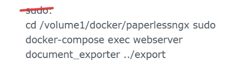

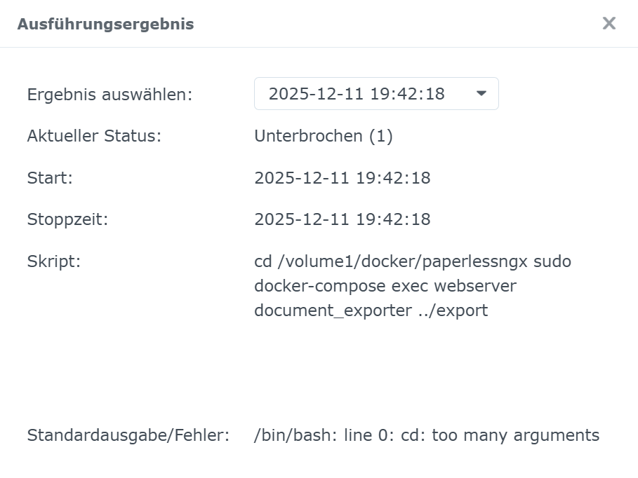

Probiers mal mit sudo:
cd /volume1/docker/paperlessngx sudo docker-compose exec webserver document_exporter ../export
Ne, hast du falsch verstanden, vorne kommt das sudo weg, das sudo in der Befehlszeile bleibt.
Versuch mal im Aufgabenplaner
unter Allgemein Benutzer: root auswählen
unter umständen musst du dies ändern
sudo docker compose exec webserver document_exporter ../export
Config Ordner gibts nicht weil andere docker-compose verwendet wird.
Mach mal nach „cd /volume1/docker/paperlessngx“ einen Zeilenumbruch.
Und wie schon geschrieben brauchst du root Rechte

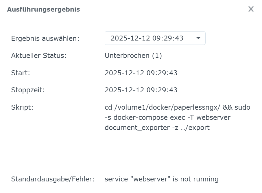

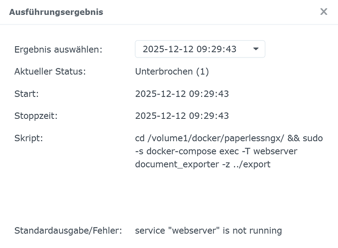

cd /volume2/docker/paperless-ngx/ && sudo -s docker-compose exec -T webserver document_exporter -z ../export
liegt weiterhin am webserver…
Dann hast du ein höheres Problem…

Bei mir kommt folgende Meldung
sudo: a terminal is required to read the password; either use the -S option to read from standard input or configure an askpass helper
sudo: a password is required
/bin/bash: line 2: exec: -T: invalid option
exec: usage: exec [-cl] [-a name] [command [arguments …]] [redirection …]

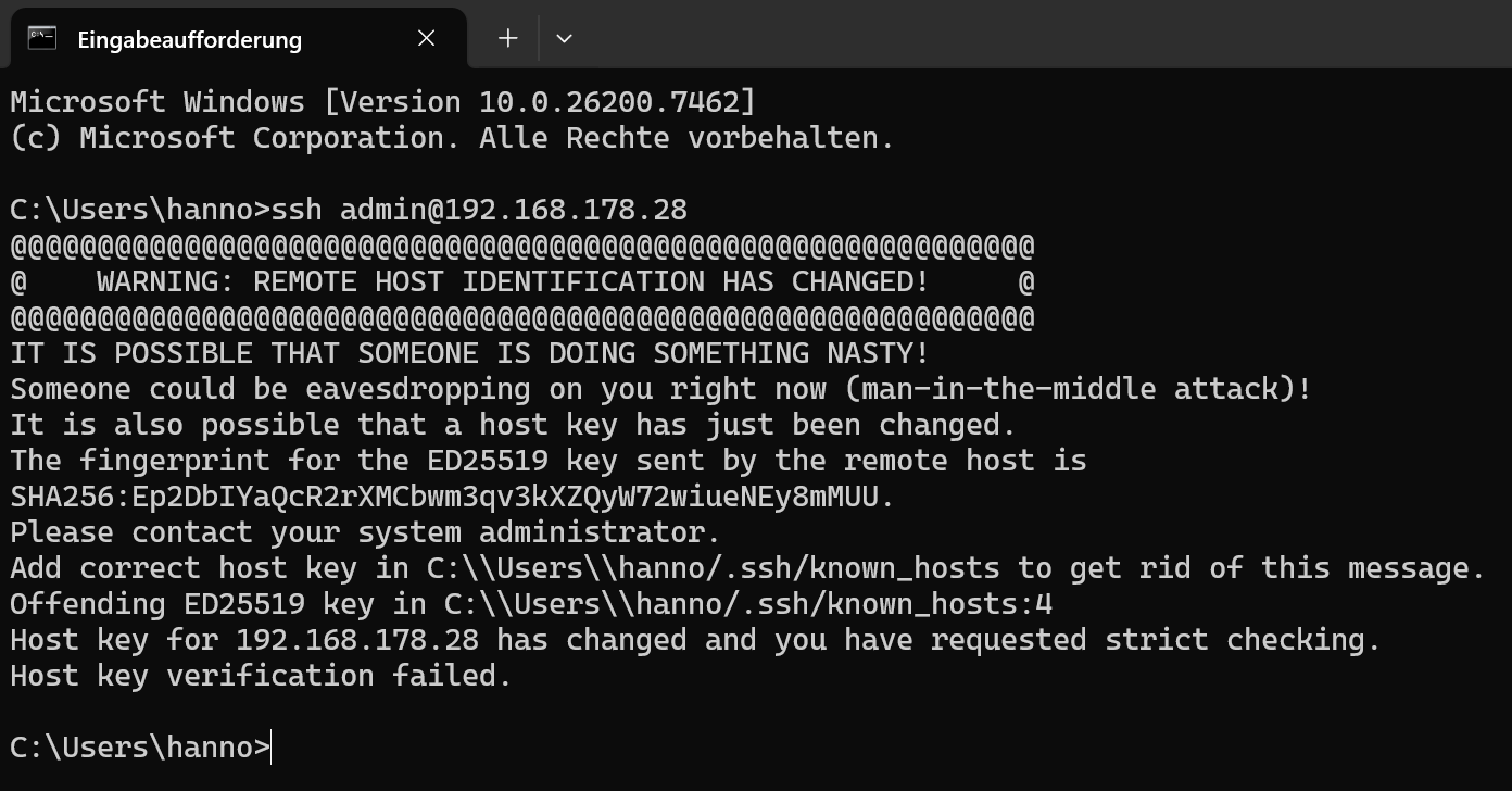

über eine Eingabeaufforderung funktioniert ssh nicht:

finde ich auch seltsam… ich habe eine DS224+ mit DSM 7.3 und habe Paperless-ngx über das Projekt installiert, das es über die Eingabeaufforderung nicht geht.. ssh klappt überhaupt nicht..
Hast du in der Synology unter Systemsteuerung / Terminal den SSH Dienst aktiviert ?
ja mit dem Port 22..das ist alles sehr merkwürdig .. hoffe, es findet sich jemand, der das Problem lösen kann..

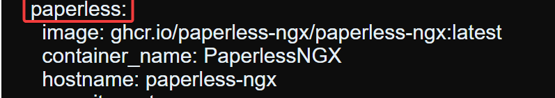

Wenn du die docker-compose von Marius hast musst du in Script webserver durch paperless ersetzen:
sudo docker-compose exec paperless document_exporter ../export
Oder du änderst im Container Manager Projekt in deryaml den Dienst paperless durch webserver.
SSH geht nicht weil der lokal abgespeicherten Hostkey nicht mehr mit dem vom Server übereinstimmt. Es steht doch genau in der Meldung was Du machen kannst.
Löschen einfach Zeile 4 in Deiner known_hosts
