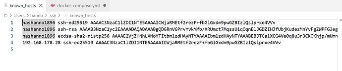

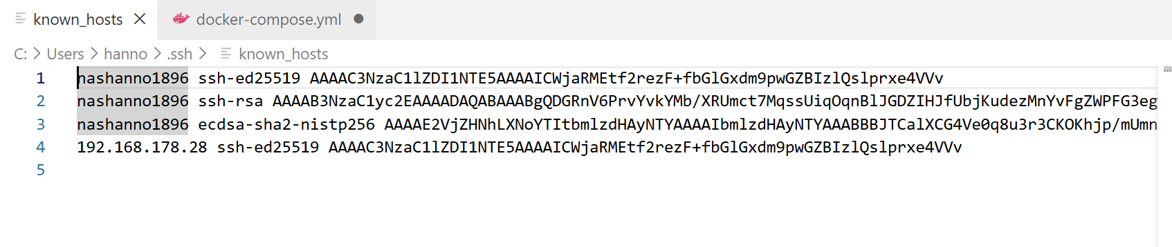

@CoolTux nach eingabe der Zeile wird die known_hosts geöffnet und dort soll ich die Zeile 4 löschen ..oder?
Laut der Meldung, ja
habe ich gemacht und nach einem neues versuch ..meldet er Zeile 3 löschen..usw
Dann lösch halt die ganze Datei. Nicht schlimm

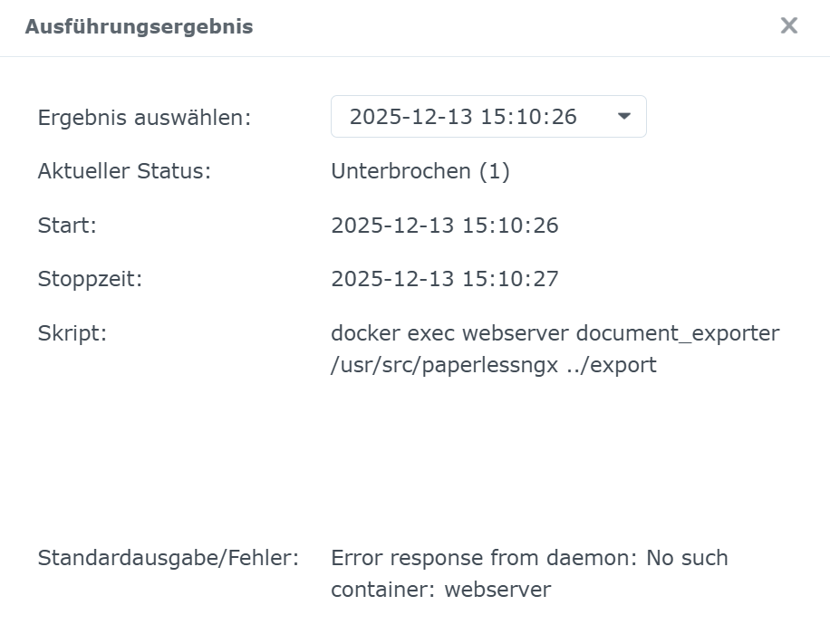

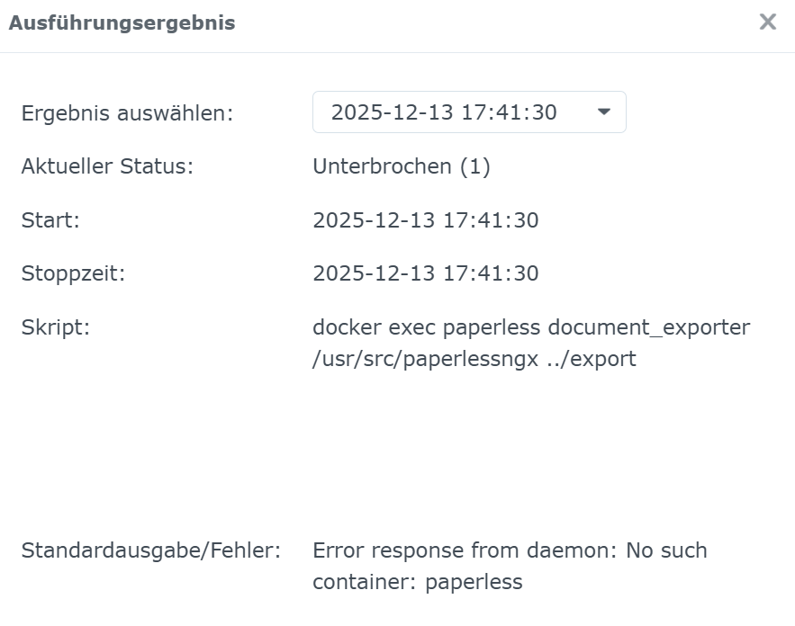

@Pfiffikus hier das Ergebnis ;
Hast du evtl überlesen:
Wenn du die docker-compose von Marius hast musst du in Script webserver durch paperless ersetzen:
sudo docker-compose exec paperless document_exporter ../export
Oder du änderst im Container Manager Projekt in deryaml den Dienst paperless durch webserver.
@Jake kommt die gleiche Fehlermeldung
Es muss docker-compose exec … sein, bei Dir fehlt das compose.
Docker alleine ginge auch, dann müsste es aber der Servicename (meist webserver) sein.

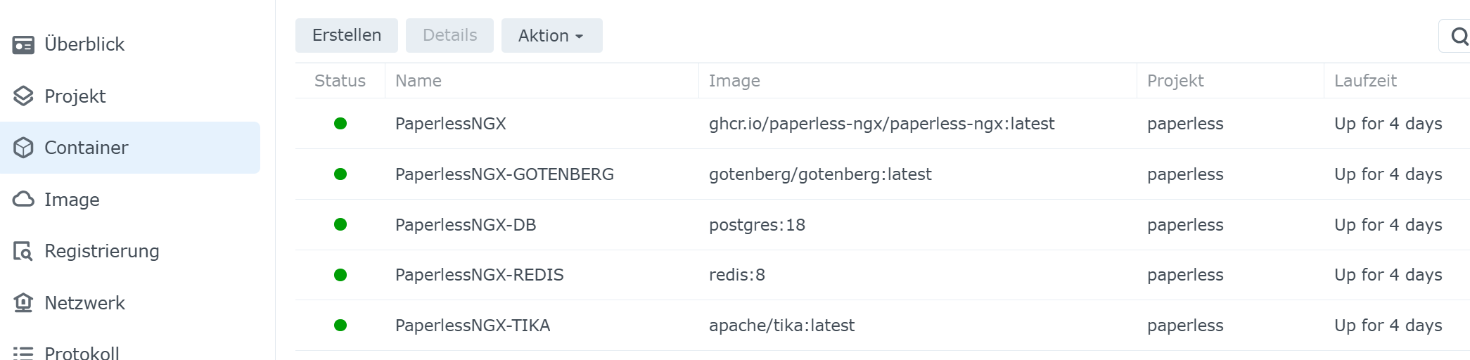

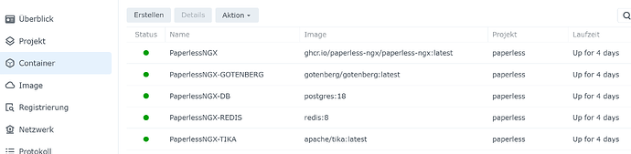

Hallo Hanno,
Du bist ganz dicht dran. Die Fehlermeldung riecht ganz stark danach, dass Dein Container einen anderen Namen hat.
Öffne bitte mal den Container Manager im DSM Deiner Synology. Wie heißt Dein Container mit Vornamen wirklich?
Pfiffikus,
der optimistisch ist, dass Du in diesem Befehl nur noch den Namen austauschen musst
Schaue dir meine Container bitte an.. welcher ist es?

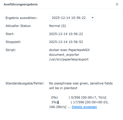

Hallo Hanno,
gib diese Befehlszeile ein (nur das eine Wort ist zu tauschen):
docker exec PaperlessNGX document_exporter /usr/src/paperless/export
Pfiffikus,
der gespannt auf das Resultat ist

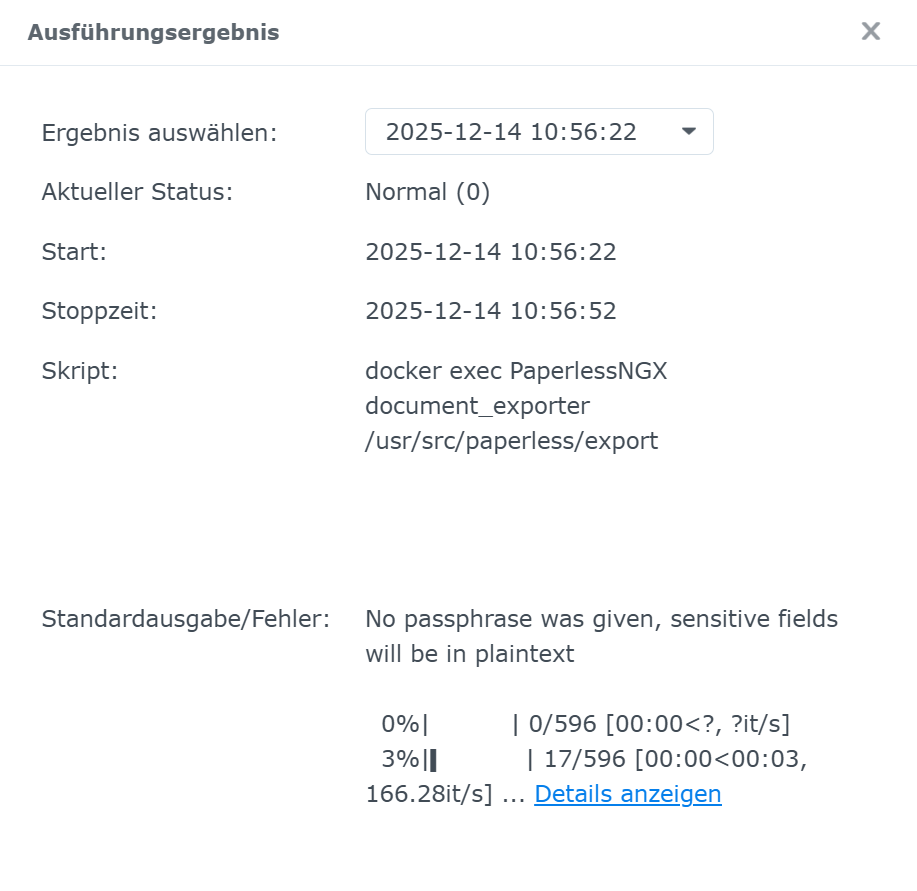

Genial! Warte eine Weile und Deine 596 Dokumente werden gesichert sein!
